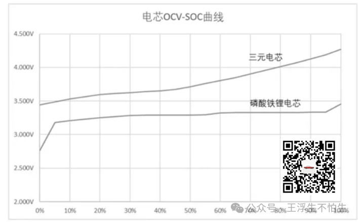

从电压上区分:
通常三元锂电池电芯的标称电压为3.7V,上截止电压为4.2V;
磷酸铁锂电池电芯的标称电压为3.2V,上截止电压为3.65V;
反映到我们建模的参数上,主要体现在SOC-OCV曲线上,如下图为三元锂电芯与磷酸铁锂电芯的SOC-OCV曲线,除电压上的区别外,磷酸铁锂在曲线中段电压变化特别平缓。这也导致了工程上磷酸铁锂电芯SOC估算的难度,有兴趣可参考文章《BMS开发课程笔记-BMS开发中都需要哪些电芯数据》。

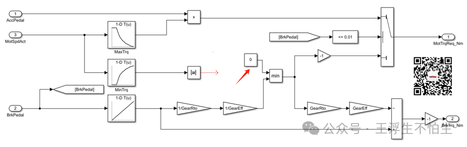

对于车辆纵向驱动力来讲,车辆前后驱最大的区别在地面峰值驱动力的不同。地面驱动力跟车辆轴荷有关,在车辆运动特别是加速、减速以及爬坡时会带来轴荷的转移,在极限的情况下可能会带来车轮的滑转。
我们在模型中未考虑轴荷转移以及车轮打滑,所以没有区别。

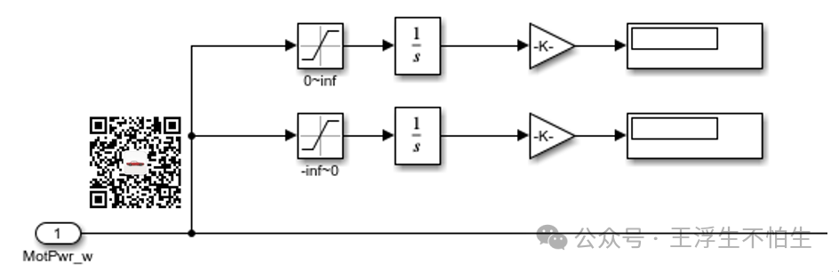

最简单的,先带着回收跑一次续航,然后把电机回收扭矩赋0后再跑一次,对比两次续航差异即可。
此外,也可以对电池充放电功率分别进行积分,对于回收能量在总驱动能量中的占比。
