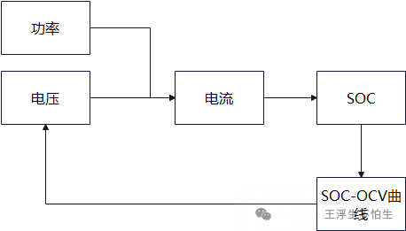

我们在做续航仿真时,最常用的是基于SOC做仿真终止控制。
SOC是怎么算的?电流积分。
电流怎么算?功率/电压
电压呢?SOC-OCV曲线查表。
所以它们之间呈以下关系。
诶?又是一个完美的代数环。

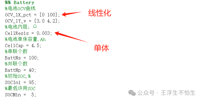

变量定义
在Data脚本中建立以下变量并运行,将变量写入工作区。
这里在建立SOC-OCV曲线时将其线性化了,SOC=0和SOC=100时分别对应单体最大及最小电压。建模时优先使用SOC-OCV曲线,在没有曲线时可以这样简化。

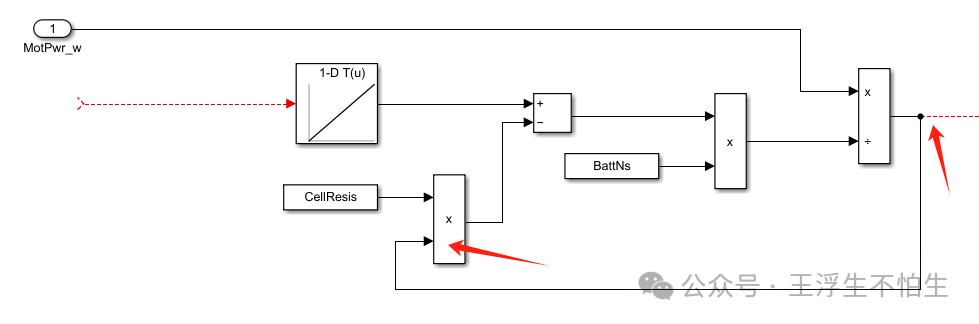

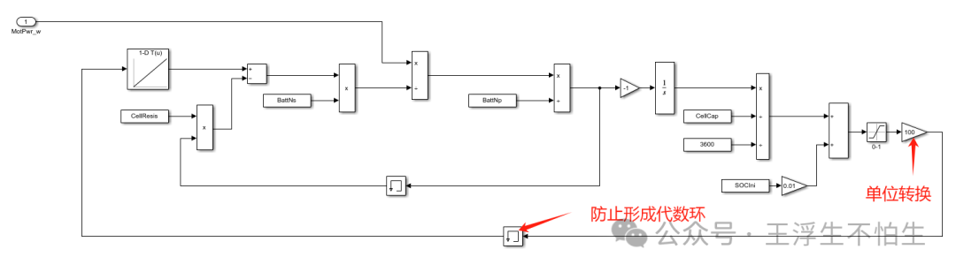

建立完模型需求的变量后,就可以根据上述关系图建立simulink模型了。功率是输入信号,我们从电压计算的模型开始。
电压计算

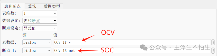

向模型中添加一个查表模块,表数据与查表数据分别分别为OCV及SOC。
查表得到电压后,我们可以直接用“功率÷电压”计算电流吗?不能。
我们通过查表得到的数据是开路电压,而这个功率是负载功率,所以我们还需要求出端电压。
端电压=开路电压-内阻压降
内阻压降=内阻×电流

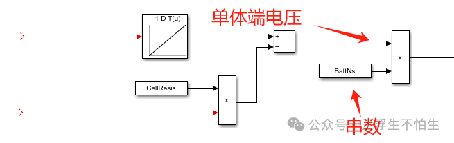

所以,端电压计算模型建立如下:
这下用功率除以这个端电压总可以了吧。
可以了,你可以准备从沟里往外爬了。
这里求出的是单体的端电压,还要计算出电池系统的端电压。
系统端电压=单体端电压×串数
电压计算模块最终建立的模型如下图所示:

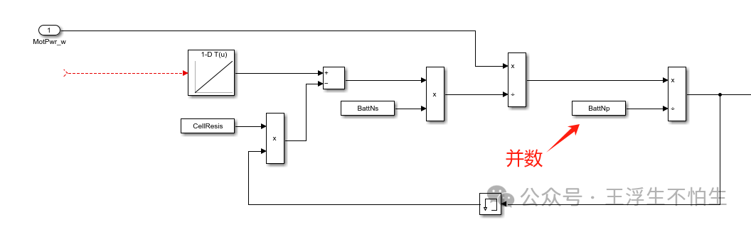

电流计算
求出系统端电压后,就可以用功率÷电压计算电流了。
老王:用上面公式计算完电流后,如下图直接反馈用于求内阻压降可不可以?
铁子李:可以?不可以?到底可不可以!
当然不可以,这里是系统电流,要先计算为流经单体的电流。
单体电流=系统电流/并数
此外还有代数环啊铁子,赶紧复习下什么是代数环:你女朋友不理你的原因是你不理她,你不理她的原因是她不理你,这就是个代数环。
所以,电流计算应该是这样的:

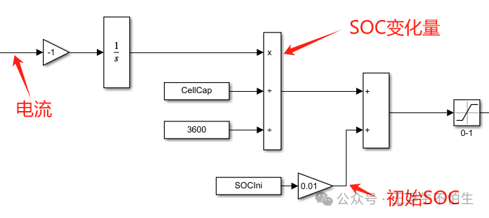

计算完电流后,就可以用安时积分法计算SOC了,再把公式搬过来。
这个公式的含义就是,SOC=初始SOC+SOC变化量。
在求SOC变化量的时候需要特别注意两点:
【1】电流积分后得到的是库伦容量,这里的Cap是安时容量,注意单位的转换。
【2】我们驱动功率计算的是正值,车辆驱动时,是个耗能状态,所以要对其取负。
SOC计算模块建模如下,计算完成后,添加一个限制模块,保证计算值不要溢出0~1的范围。
最后,将计算的SOC单位转换成百分比,连接至SOC-OCV查表模块即可。

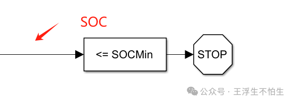

仿真停止控制
我们前面提到,我们建立电池模型的主要目的是基于SOC做仿真终止控制,我们计算出SOC,万丈高楼就剩最后一片瓦了。
铁子李:(撇嘴)现在盖楼哪有用瓦的。

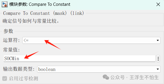

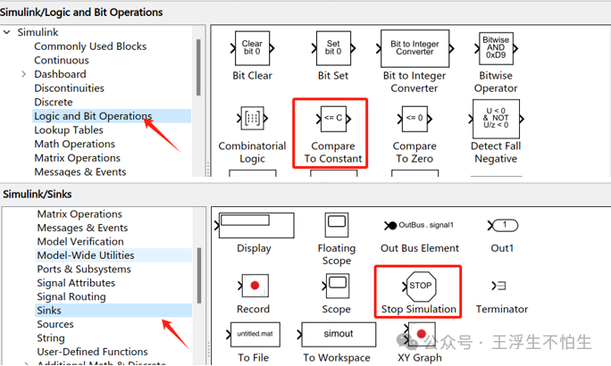

向模型中分别添加一个Compare To Constant模块和Stop Simulation模块。
Compare To Constant模块的运算符设为<=,常量值设为变量SOCMin。
然后将其连接至计算出的SOC即可。
最终完成的模型如下图所示:
