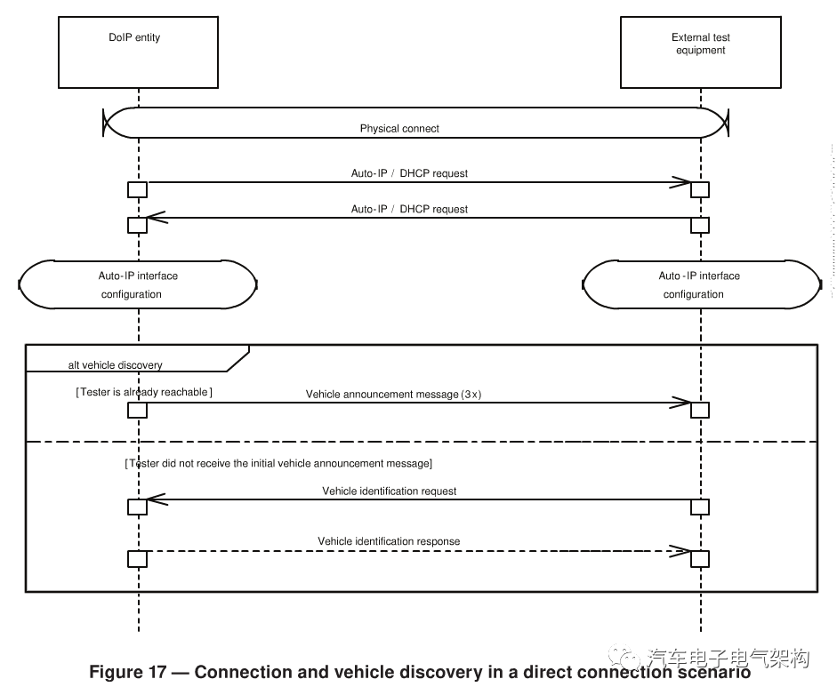

之前的文章DoIP ISO 13400-2(1)-(4)详细了介绍了DoIP协议的内容,本文通过一个简单易懂的DoIP协议标准流程示例,帮助读者更好地理解在一个正确的DoIP协议运行中(不包括可能发生的特例和错误),DoIP协议中各个元素、运行机制和事件发生的顺序。一、建立连接和发现车辆1、直接连接场景当诊断仪与车辆直接连接时,必须使用交叉以太网电缆或者诊断仪和DoIP实体任意一个支持Auto-MDI(X)。假设不存在DHCP服务器,因此在初始化完成后,DHCP分配IP地址的过程失败,DoIP实体将通过自动配置机制确定本地有效IP地址。一旦DoIP实体的网络接口通过获取的IP地址配置完成,DoIP实体将通过车辆公告报文广播它的VIN、EID、GID和逻辑地址。车辆公告报文将以UDP_DISCOVERY为目的端口广播(UDP)3次。由于某些操作系统只有在DHCP失败后才会启动本地自动IP分配机制,诊断仪的自动IP机制可能会延迟启动。由于DoIP实体会同时启动DHCP和自动IP机制,因此DoIP实体的IP配置很可能更快地完成,导致诊断仪收不到初始车辆公告报文。如果诊断仪未能及时完成用于接收初始车辆公告报文的TCP/IP通信配置,诊断仪可能需要使用车辆识别请求报文查询车辆。图17描述了在直接连接场景下的建立连接和发现车辆过程。

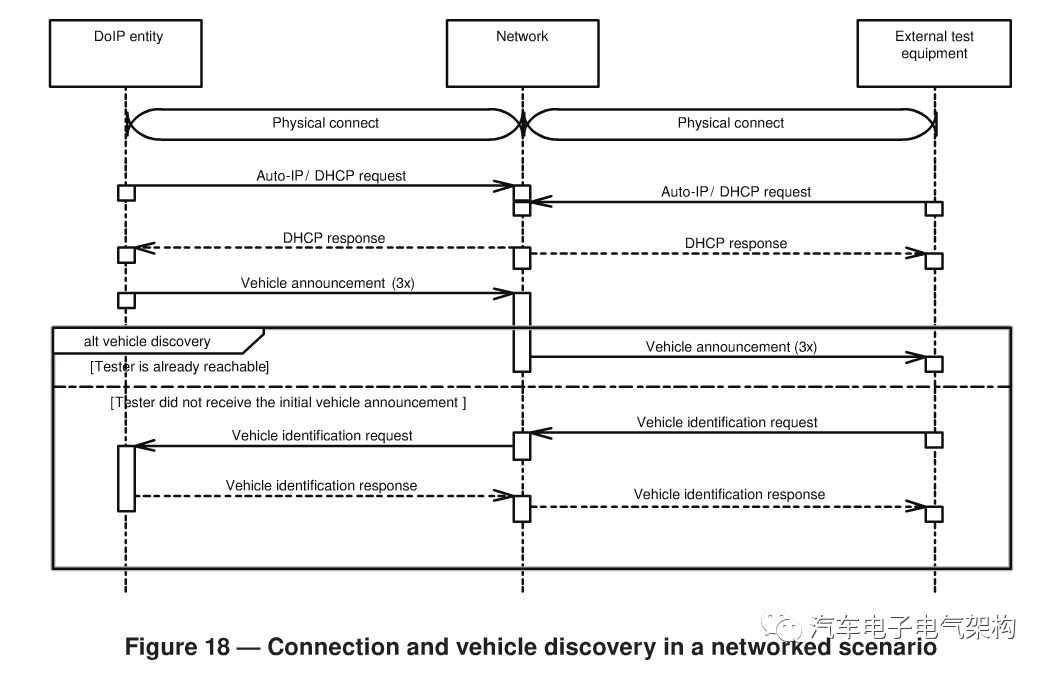

2、网络连接场景当诊断仪与车辆通过网络连接时,建立连接和发现车辆的过程与直接连接场景有微小区别。诊断仪和DoIP实体连接到网络的物理接连不是必须在时间上保持同步,网络接口配置完成并允许TCP/IP连接尝试的时间点也可能存在明显的差别。如果诊断仪还没有接收到期望的DoIP实体或者车辆(可能存在多个车辆通过网络发送车辆公告报文)发送的车辆公告报文,诊断仪应通过发送车辆识别请求报文查询车辆。图18描述了网络连接场景下建立连接和发现车辆的过程。

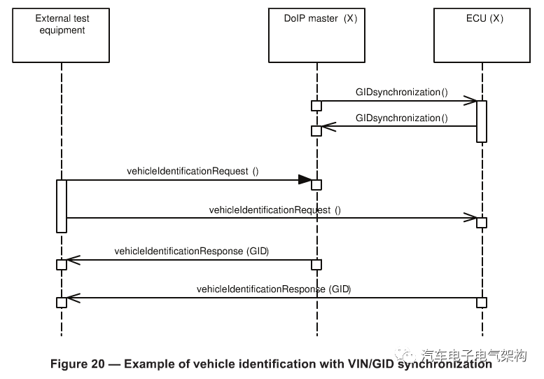

三、车辆网络集成1、车辆识别(车辆视角)车辆识别(车辆视角)主要说明车辆和车辆内的DoIP实体如何被发现以及如何与它们在网络上的IP地址关联。车辆一般通过VIN码进行识别。在生产或者售后环境,几个DoIP实体可能安装在同一辆车上,但此时车辆特定的VIN仍没有及时配置。为了将新安装的未配置VIN的DoIP实体和特定的车辆关联,可能使用组标识符(GID)来代替VIN。这种方法意味着需要存在一个VIN/GID主节点(例如DoIP边缘节点),在同步的过程中所有其它DoIP实体从主节点接收VIN/GID。因为这个同步过程需要一些时间(例如一个新的DoIP实体添加到车辆),在同步完成之前需要定义一个无效值(见表40)提供给DoIP实体使用。DoIP实体之间的VIN/GID同步的具体规范超出了13400-2的范围,由整车厂自行决定。DoIP-143: 如果车辆内的存在的DoIP实体数量大于1个且不能保证每个DoIP实体总是配置有效的VIN,那么每个DoIP实体应支持车辆GID同步。注释:可以使用GID主节点的MAC地址作为GID来保证GID的全球唯一性。图20展示了同一车辆内的2个独立的DoIP实体VIN/GID同步和识别过程。
