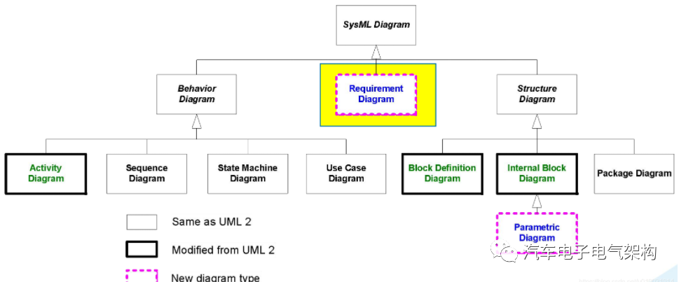

SysML是基于UML的扩展,共定义了9种模型图,如图1所示。
图1 SysML定义的模型图
我们首先来了解结构图,因为系统的结构是了解任何一个系统的基础。SysML结构图主要是对系统的组成结构以及组成元素间的关系进行描述,这也是架构的定义(组成+交互,见之前的文章“架构是个什么鬼”)所关心的最主要问题。
结构图包括:模块定义图、内部模块图、参数图(一种特殊的内部模块图)和包图。
