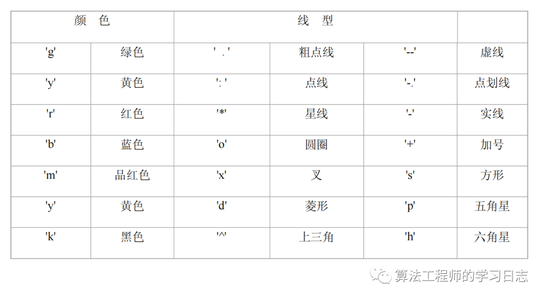

(3)plot(x1,y1,'str1',x2,y2,'str2',…):用'str1'指定的方式,输出以x1为横坐标,y1为纵坐标的图形。用'str2'指定的方式,输出以x2为横坐标,y2为纵坐标的图形。若省略'str',则MATLAB自动为每条曲线选择颜色与线型。'str'选项中的部分参数如表所示。

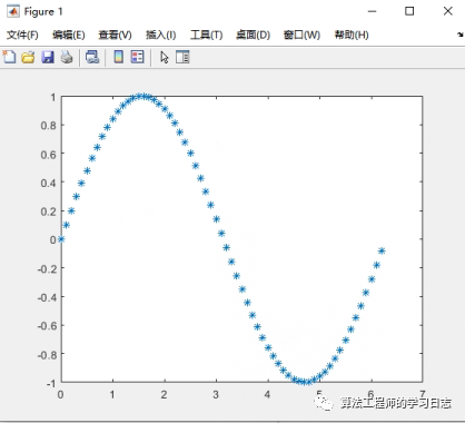

【例】用MATLAB绘制正弦函数在[0,2π]中的图形。
解:在MATLAB命令行下输入
x=0:0.1:2*pi;%pi为MATLAB中默认的圆周率y=sin(x);plot(x,y,'*');
其中x为自变量,这里使用冒号表达式设定其取值步长为0.1,取值范围为[0,2π]。用星号'*'输出图形,结果如图所示。

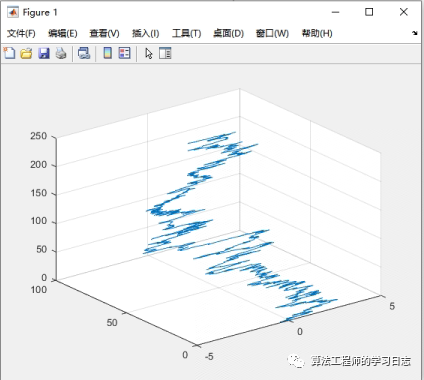

【例】 绘出在三维空间中的一个随机曲线。
在MATLAB命令行下输入
x=cumsum(rand(1,1000)-0.5);y=cumsum(rand(1,1000)-0.4);z=cumsum(rand(1,1000)-0.3);plot3(x,y,z)grid;

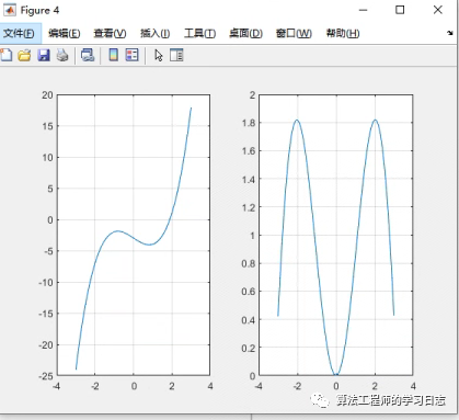

【例】 在一个图形窗口的左侧子图中绘制函数y1(x)=x^3-2x-3,在右侧子图中绘制函数y2(x)=xsin(x),其中x=[-3,3]。
在MATLAB命令行下输入:
x=-3:0.1:3;y1=x.^3-2*x-3;y2=x.*sin(x);subplot(1,2,1),plot(x,y1,'*'),gridsubplot(1,2,2),plot(x,y2,'-'),grid
