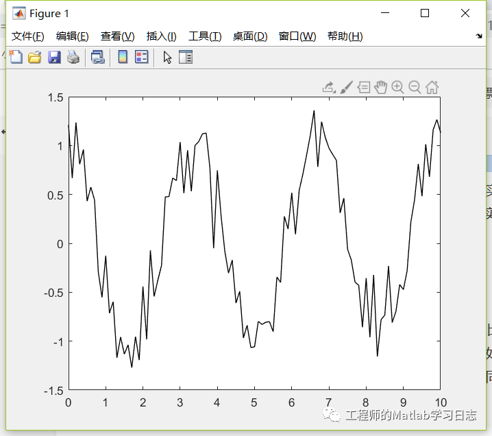

信号在实际测量中,难免会混入各种噪声。通常我们希望去除高频的随机噪声,或者是偏离正常测量太大的离群误差,以获得低频的测量数据。下面介绍几种常用的信号平滑去噪的方法。
1、移动平均法

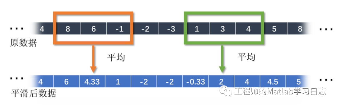

滑动平均法(moving average)也叫做移动平均法、平均法、移动平均值滤波法等等,是一种时间域思想上的信号光滑方法。算法思路为,将该点附近的采样点做算数平均,作为这个点光滑后的值。
一般窗口为对称窗口,防止出现相位偏差。窗口一般为奇数。
以3点平均(窗口长度为3)公式为例,原数据为x,平滑后的数据为y:
y(n)=1/3∗(x(n−1)+x(n)+x(n+1))

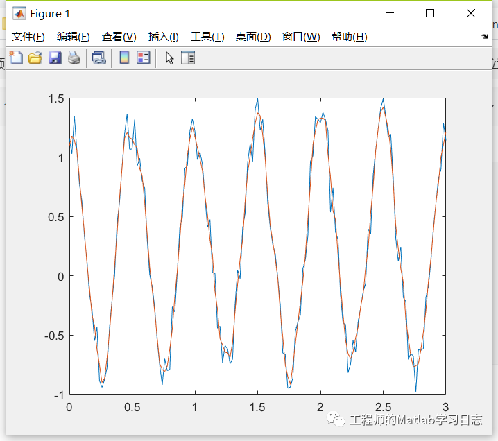

下面以一个加噪声的正弦信号为例:
%移动平均滤波Nber_window = 3;%窗口长度(最好为奇数)t = 0:0.02:3;A = cos(2*pi*2*t)+0.5*rand(size(t));B1 = movmean(A,Nber_window);figure(1)plot(t,A,t,B1)

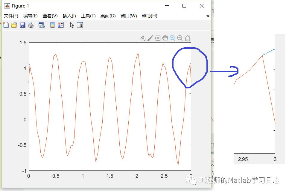

F_average = 1/N_window*ones(1,N_window);%构建卷积核B2 = conv(A,F_average,'same');%利用卷积的方法计算plot(t,B1,t,B2)
中间部分两者完全一致,但是两端有所差别。主要是因为,movmean()函数在处理边缘时,采用减小窗口的方式,而conv()相当于在两端补零。所以如何处理边缘也是值得注意的。

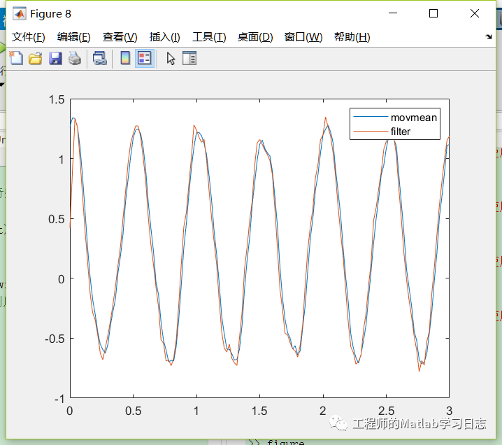

y = filter( [1/3,1/3,1/3] , [1] , x );
它和下面代码的是等价的(在边缘上的处理方式有所不同)
y = movmean( x , [2,0] );
代表有偏移的滑动平均滤波,2是向后2个点的意思,0是向前0个点的意思。
因为 filter滤波器使用有偏移的向后滤波。滤波后,相位会发生改变。所以通常采用零相位滤波器进行滤波,matlab内的函数为filtfilt()。原理从函数名字上就可以体现出来,就是先正常滤波,之后再将信号从后向前再次滤波。正滤一遍反滤一遍,使得相位偏移等于0。

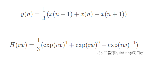

5、移动平均的幅频响应
幅频响应可以通过之前4得到的H(z)函数来得到,在单位圆上采样,也就是把z替换为e^iw。
以中心窗口为例,

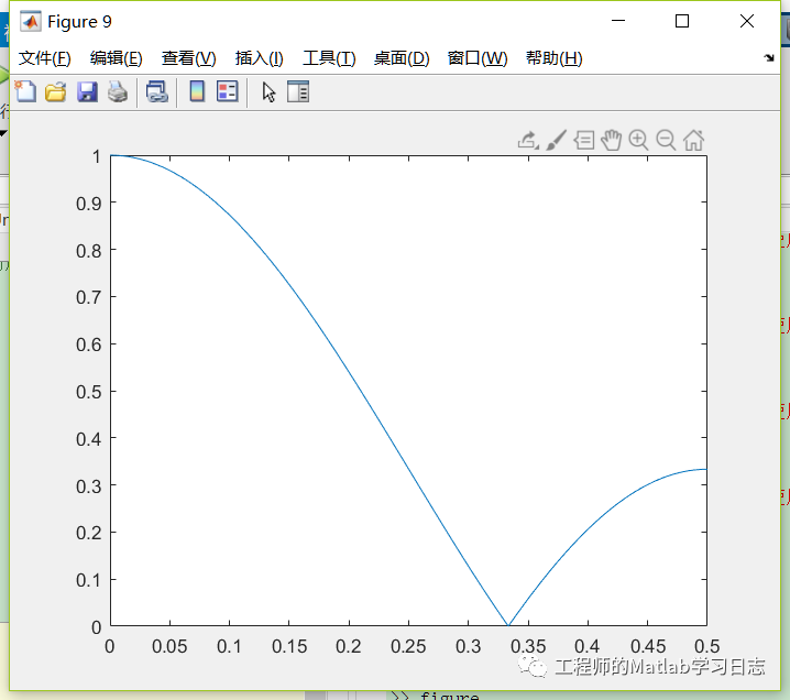

H(iw)的绝对值就是该滤波方法的幅频响应。以3点滤波为例,matlab代码为:
%计算频率响应N_window = 3;w = linspace(0,pi,400);H_iw = zeros(N_window,length(w));n=0;for k = -(N_window-1)/2:1:(N_window-1)/2    n = n+1;    H_iw(n,:) =1/3* exp(w.*1i).^(-k);%公式(e^iw)^(-k)endH_iw_Sum = abs(sum(H_iw,1));%相加figure()plot(w/2/pi,H_iw_Sum)
由于H变换在单位圆上的特性相当于傅里叶变换,所以上面代码等效于下面计算方法:
%计算频率响应N_window = 3;Y=zeros(400,1);Y(1:N_window) = 1/3;%设置滤波器Y_F = fft(Y);figure()plot(linspace(0,0.5,200),abs(Y_F(1:200)));
matlab也有自带的函数来看频率特性,freqz(),推荐使用这种。

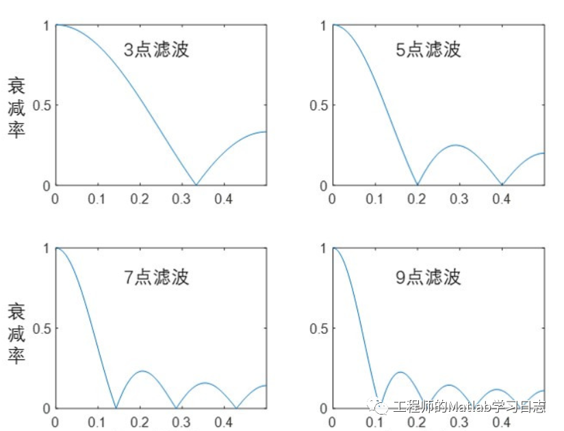

其中,归一化频率等于信号频率除以采样频率f/Fs,采样频率等于时间采样间隔的倒数1/dt。对比不同窗口长度的幅频响应,可以看到:
1)平均所采用的点数越多,高频信号的滤波效果越好。
2)3点平均对于1/3频率的信号滤波效果最好,5点平均对1/5和2/5频率的信号滤波效果最好。所以根据这个特性,一方面我们要好好利用,一方面也要避免其影响。

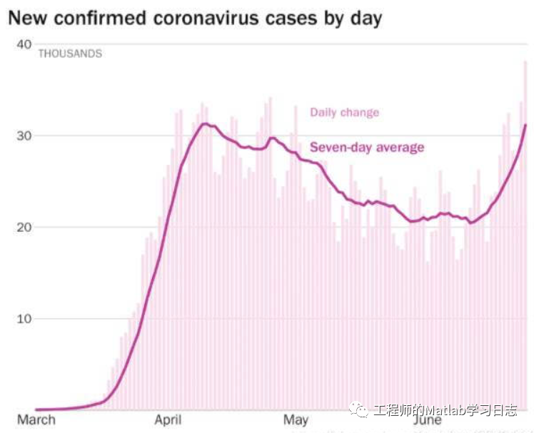

反之,以美国近期的疫情为例,疫情的采样频率为1天一采样,而且显示出很强的7日一周期的特性(病毒也要过周末
)。所以,为了消除这个归一化频率为1/7的噪声影响,采样7点的滑动平均滤波。可以看到所有以7天为一变化的信号分量全部被消除掉了。(下面这个图经常被引用,但是很少有人思考为什么用7天平均方法来平滑数据。)

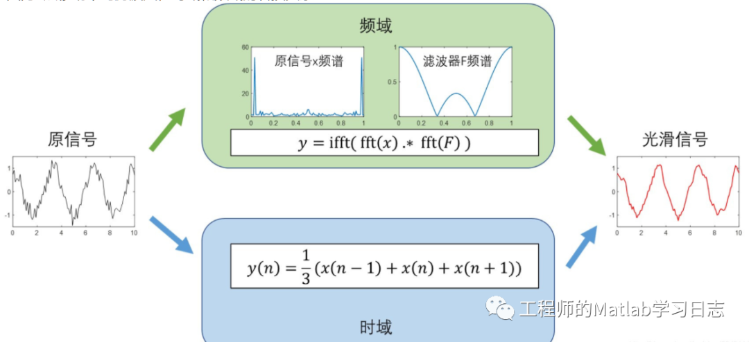

时域上的滤波和频域上的滤波是可以互相转换,且一一对应的。也就是时域上的卷积等于频域上的乘积。
下图为3点移动平均滤波法,时域和频域的转换关系:

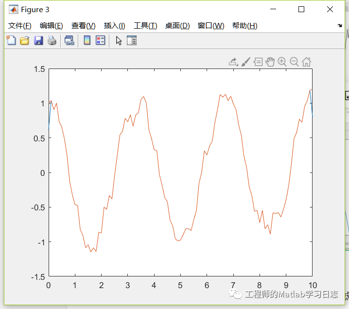

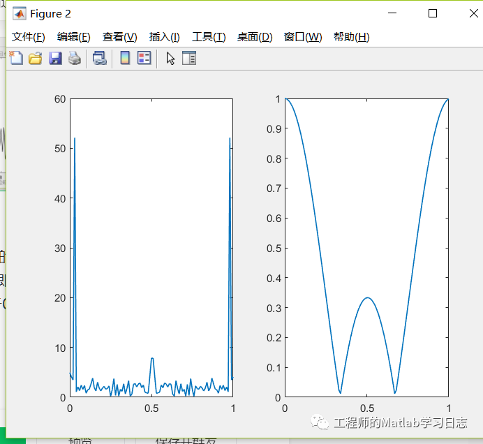

虽然前面的 movmean()或者conv()等函数都是用时域实现的信号滤波,但是同样也可以完全在频域上实现。采用ifft(fft(x).*fft(F))实现的滤波效果,和完全时域上的滤波效果是等价的。
这也意味着你也可以在频域上操作,实现想要的滤波。比如想要低频通过高频衰减,就把fft后的信号,高频部分强行等于0即可。比如想要消除某个频率的信号(陷波),就令fft后那个信号的频率等于0即可。同理,想要把振幅衰减1/2,就在对应频域上乘以0.5.
