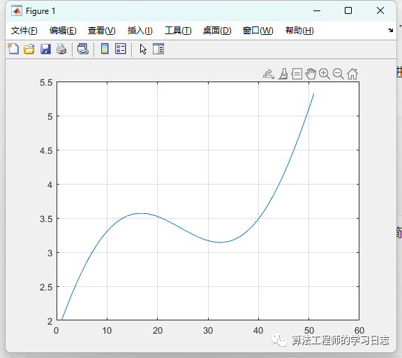

【例2】 编写脚本文件systemdemo3.m,对【例1】中的连续系统进行分析。
t=0:0.1:5;      %系统仿真范围,时间间隔为0.1 sut=t+sin(t);    %系统输入变量utdot=1+cos(t); %系统输入变量的导数yt=ut+utdot;    %系统输出plot(yt);grid;  %绘制系统输出曲线
下图为此连续系统在时间[0, 5]内的输出曲线。由此可见,使用简单的MATLAB语句可对系统性能进行简单的分析。

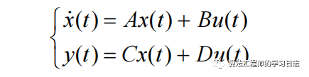

线性连续系统的另外一种模型为状态空间模型。前面已经提到,对于线性连续系统,使用其微分方程很容易推导出系统的状态空间模型。这里给出线性连续系统用状态空间模型进行描述的一般方式:
其中, 为线性连续系统的状态变量,分别为系统的输入与输出变量,可以为标量,也可以为向量。下面介绍如何在Simulink中实现对线性连续系统的描述。

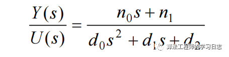

(1) 线性连续系统的传递函数模型描述:在Simulink中,传递函数表示为num=[n0,n1];den=[d0,d1,d2]; 其中num表示传递函数的分子系数向量,den为分母系数向量。

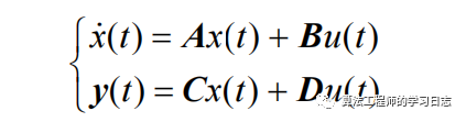

(3) 线性连续系统的状态空间模型描述:如果系统的状态空间表示为
则在Simulink中直接输入变换矩阵A,B,C,D即可。

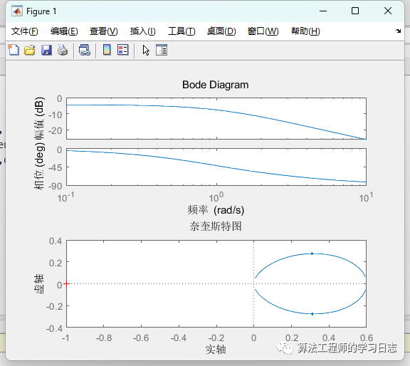

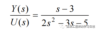

【例3】 对于如下采用传递函数模型进行描述的线性连续系统:
要求绘制此系统的Bode图、Nyquist图,并求取系统的零极点模型与状态空间模型描述。
解:在MATLAB中输入下面的语句即可:
>>num=[1, -3];>>den=[2, -3, -5];>>w=logspace(-1, 1);>>subplot(2,1,1); >>bode(num, den, w);>>subplot(2,1,2);>>nyquist(num,den,w);>>[zeros, poles, k]=tf2zp(num,den)>>[A,B,C,D]=tf2ss(num,den)
系统的Bode图与Nyquist图如下图所示。
