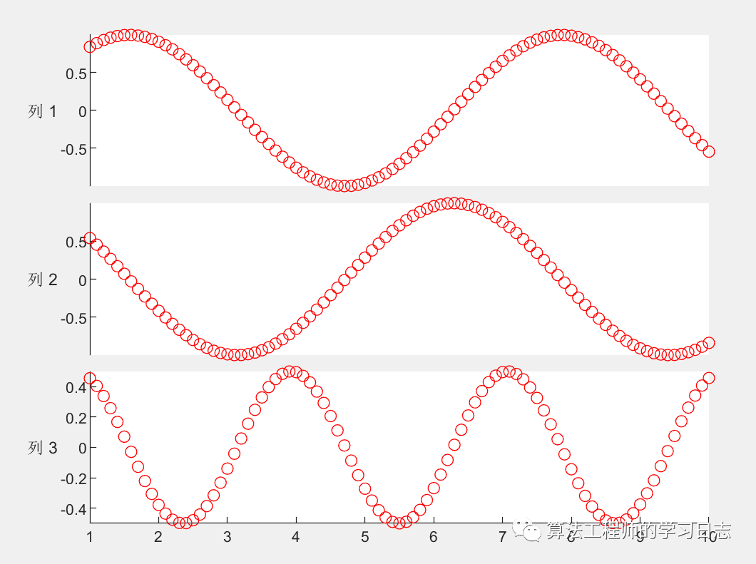

clcclear allclose allx = [1:0.1:10];y(:,1) = sin(x);y(:,2) = cos(x);y(:,3) = sin(x).*cos(x);stackedplot(x,y,'ro');
可以看出,上图由三个小图组成,它们公用x轴,但y轴不同。

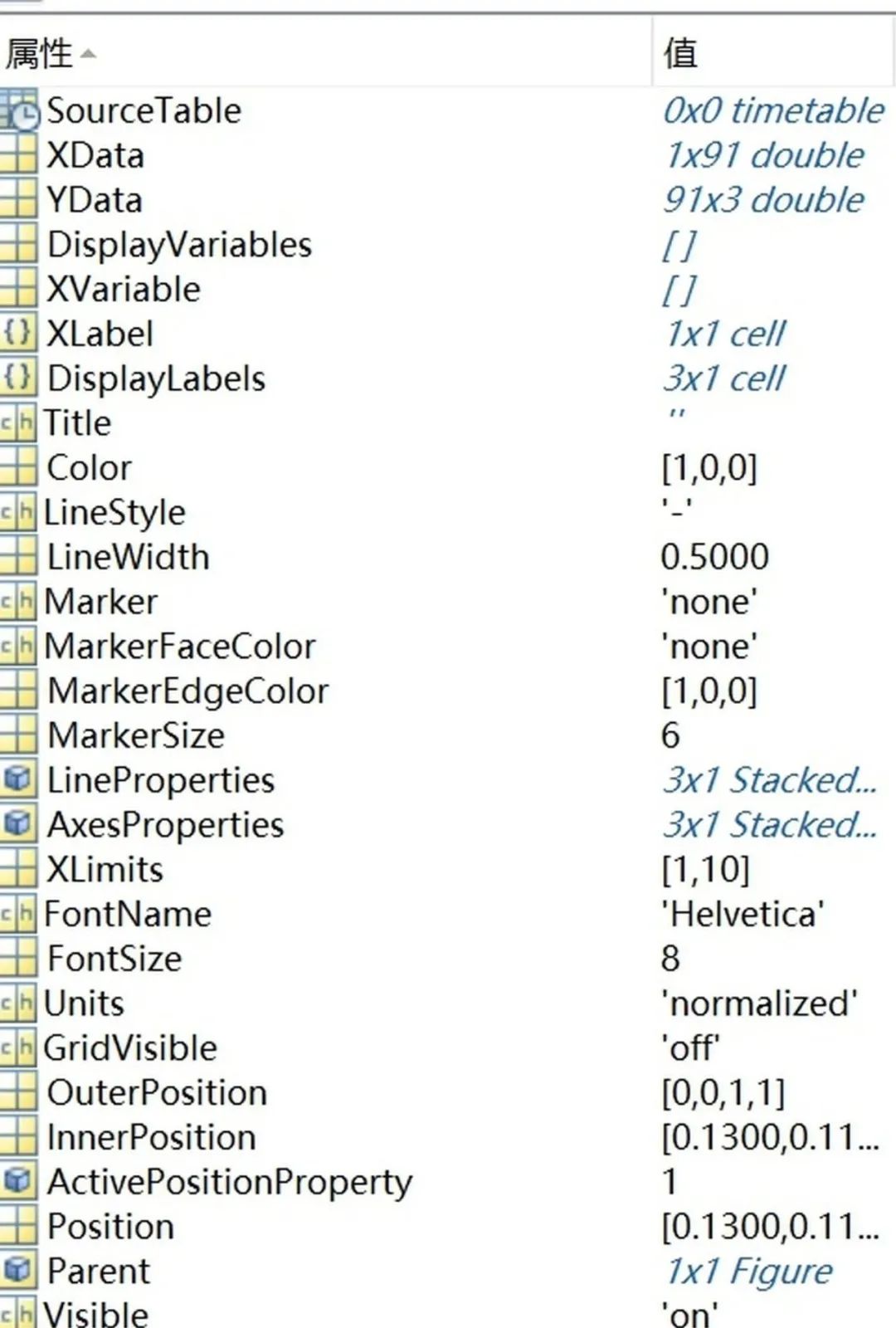

堆叠图有很多属性,包括:
例如,可以对x轴和y轴添加名称。其他属性类似,直接指定即可。设定时,注意数据类型。

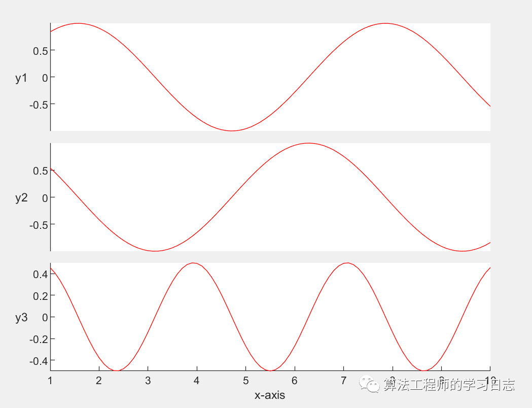

clcclear allclose allx = [1:0.1:10];y(:,1) = sin(x);y(:,2) = cos(x);y(:,3) = sin(x).*cos(x);h = stackedplot(x,y,'r-');h.DisplayLabels = {'y1','y2','y3'};h.XLabel = {'x-axis'};
