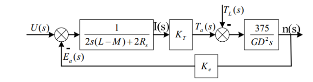

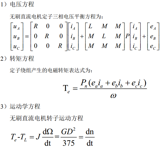

在研究某个事物时,往往都是从其数学模型开始着手的。那么我们首先给出无刷直流电机的数学模型。
1、无刷直流电机数学模型
然后给出无刷直流电机的动态数学模型

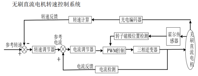

看到上述这张图,不知聪明的你有没有发觉,图中采用机械方式即“霍尔传感器”检测转子的位置,并非无感(检测第三相感生电动势)的方式。虽然有不同,但是不妨碍我们理解模糊PID算法。
上图是双环结构,外环是速度环,通过光电编码器检测转子的速度;内环是电流环。两环都有各自的调节器(控制器)。

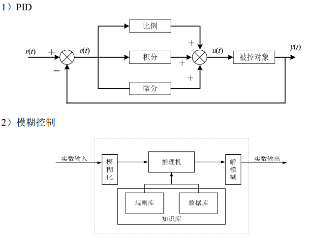

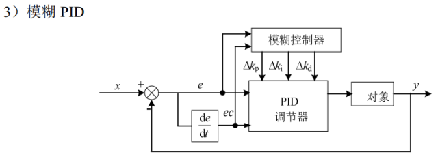

2、模糊PID (PID和模糊控制)

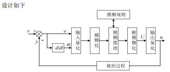

模糊控制设计如下:
图中,模糊控制器的输入是给定值x与实际值y的偏差e和偏差变化率ec,输出是PID参数的增量。

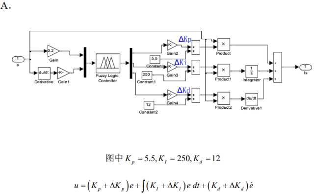

模糊PID有如下的两种形式:

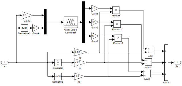

图中的Gain和Gain1为量化因子,Gain2,Gain3和Gain4为比例因子。
图中的Gain3和Gain4为量化因子,Gain5,Gain6和Gain7为比例因子。

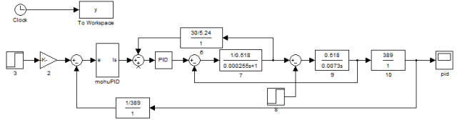

无刷直流电机的转速控制系统如下图,图中有速度环和电流环。

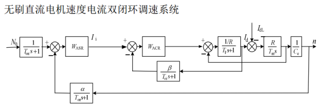

然后给出在Simulink中与之相对应的速度电流双闭环调速系统结构图
图中WASR和WACR分别为速度控制器和电流控制器。
注意:如下设计的模糊PID是针对速度控制器设计的,电流控制器采用PID。

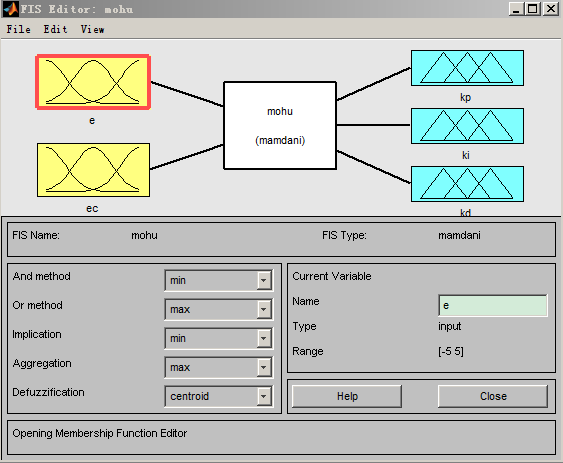

2、确定离散论语、模糊子集和隶属度函数

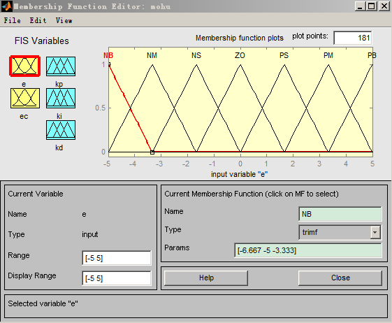

如图选择e和ec的论语范围为[-5 5],kp, ki , kd 的离散论语为[-1 1],模糊子集为[NB,NM,NS,ZO,PS,PM,PB],隶属度函数为三角形函数。

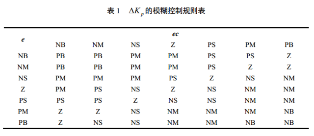

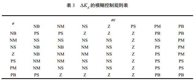

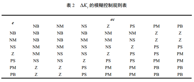

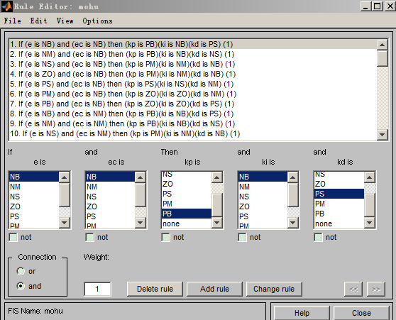

3、模糊控制规则有
规则表格如下
由表格看出一共有7*7=49条规则。

仿真实例
仿真实例如图
图中设计的模糊PID如下

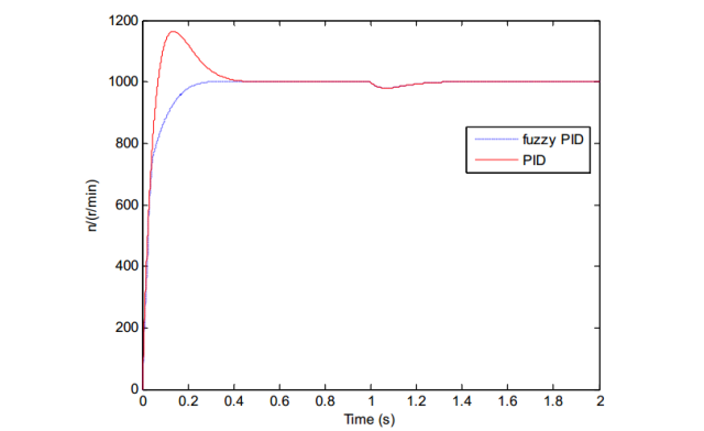

然后实验结果为(电机转速为1000r/min),
