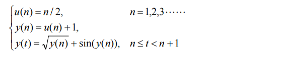

对于如下的一个混合系统:设系统的输入为一离散变量,系统由离散系统与连续系统串联构成,其中离散系统输出经过一个零阶保持器后作为连续系统的输入。其中离散系统的输入输出方程为且系统采样时间为Ts=1s。
连续系统的输入输出方程为:
由于此混合系统中离散系统的输出经过一零阶保持器后作为连续系统的输入,因此数学关系为:
其中Ts=1s为离散系统的采样时间。故此混合系统的输入与输出之间的关系可以由下面的方程来描述:

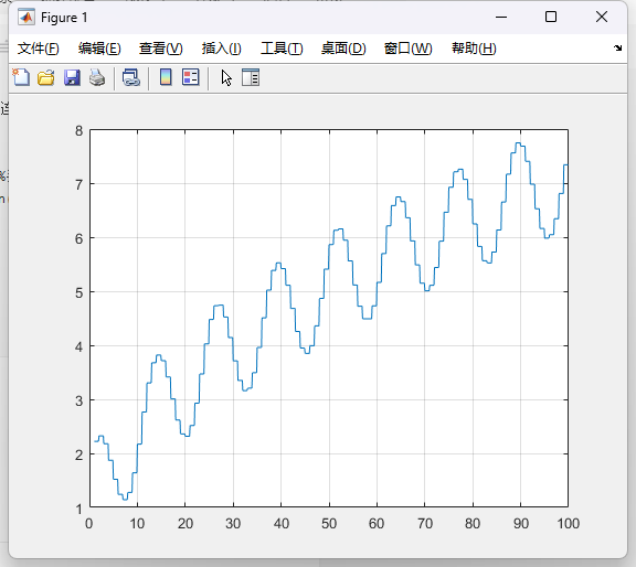

clcclose allcleart=1:0.1:99.9; %表示在时间[1,99.9]范围内分析系统。时间间隔0.1 sn=1:100; %表示系统输入时刻为1~100 sun=0.5*n; %表示系统输入u(n)yn=un+1; %表示系统中离散部分的输出,即连续部分的输入for i=1:length(n)-1    for j=1:length(t)        if t(j)>=n(i) && t(j)<n(i+1) %判断连续部分的输入时间范围            y(j)=sqrt(yn(n(i)))+sin(yn(n(i))); %计算系统输出        end    endendfigureplot(t,y);grid; %绘制系统输出曲线图系统输出曲线
从系统输出曲线图中可以看出:由于系统中离散部分的输出经过零阶保持器后作为连续部分的输入,而零阶保持器具有阶跃的特性,在系统仿真结果中出现阶跃现象。另外,系统呈现类似正弦发散的特征表明系统为一发散不稳定系统。
