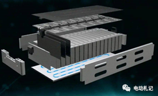

1.电池包内独立的液冷系统电池包内独立的液冷系统是在电池包内设计独立的电池冷却系统,布置于模组和托盘之间,每个模组底部布置一块水冷板,水冷板底部设计有托架,对冷却板进行支撑,代表车型为吉利几何A,如图1。
图1 吉利几何A电池冷却系统

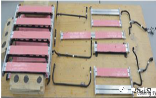

液冷集成到模组是指将液冷板分布在模组底部或者电芯之间,典型代表为广汽埃安Y的弹匣电池,如图2。
图2 广汽埃安Y弹匣电池冷却系统

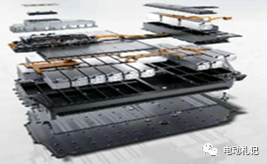

液冷集成到电池包是指冷却板和电池包壳体集成设计,优点为当水冷板在碰撞及其他失效模式下发生漏液时,冷却液可以漏在电池包外部,避免短路,典型代表为大众的MEB电池包,如图3。
图2 大众MEB电池此前宁德时代备受关注的麒麟电池采用的大面冷却也属于液冷范畴。图4为麒麟电池大面冷却的示意图,其首次将横纵梁、水冷板和隔热垫三合一,集成为多功能弹性夹层。同时与传统的水冷板放在电池包底部不同,麒麟电池将水冷板放置在两块电芯中间,不仅使得散热面积扩大为原来的四倍,也能在单个电芯发生热失控时,相邻电芯可以急速降温,极大地提升换热性能。
