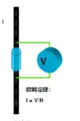

首先,让我们思考一下,实现电流(I)到电压(U)的转换有哪些原理可以利用呢?............
小明思考后,随即脱口而出:“欧姆定律(U=I*R)”?
对,没错!最简单的方式就是借助欧姆定律。这表示我们只要有一个定值电阻R,通过读出其两端的电压值U,就可以计算出电路中的电流(I=U/R)。
这个定值电阻就可以作为电池系统中采集电流信号的部件,被称为分流器(shunt)。一般分流器的阻值非常小,其精度较高且温漂小。目前市面上比较主流的分流器阻值有0.1mΩ,0.15mΩ、0.25mΩ,可根据不同的电池系统工作电流进行选型和使用。分流器的优劣势采用分流器采集电流最大的好处就是全量程的精度都可以保证,相比其它方案总体精度较高,目前被广泛应用。但也有不足之处:一个是热损耗高(P=I^2*R),当分流器阻值为0.1mΩ,系统电流500A时,发热功率就高达25W。对于一般的电路板而言,散热设计非常严苛。其次是隔离问题,由于电压采集电路等直接跟高压总线连接,因此低压供电和CAN信号的传输都需要通过隔离器件进行隔离。那么现在对于电流信号的采集,我们已经有了以欧姆定律(I=U/R)为原理的分流器方案。是否还有其它原理呢?答案是肯定的。我们来看霍尔定律。

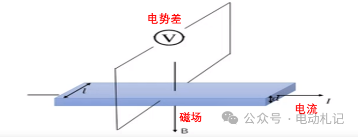

霍尔定律表述为:当一个导体中有电流通过时,如果外加磁场垂直于电流方向,则在导体的两侧会产生一定大小的电势差。
通过测量该导体两端电势差,即可计算得出电路中的电流。将该导体(霍尔元件)、放大器电路、温度补偿电路及稳压电源电路等集成在一个芯片上便构成了霍尔传感器,所输出信号可以直接被利用,可用于动力电池系统中电流的测量。
