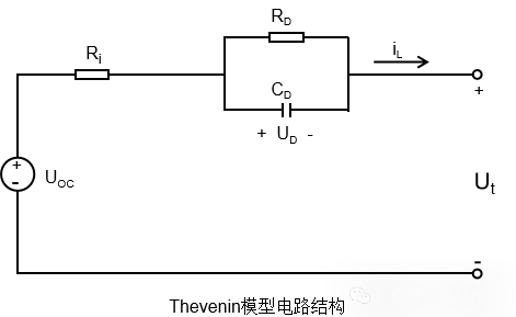

当前对动力电池进行建模的模型主要有等效电路模型、电化学模型、分数阶模型等。它们虽然建模原理不同,但起到的作用是类似的。此处以一阶等效电路模型(Thevenin模型)为例进行介绍。
该模型描述了动力电池的外特性,各部分组件含义如下:
(1)电压源:使用UOC表示动力电池的开路电压。
(2)欧姆内阻:使用Ri表示动力电池电极材料、电解液、隔膜电阻及各部分零件的接触电阻。
(3)RC网络:通过极化内阻RD和极化电容CD来描述动力电池的动态特性,包括极化特性和扩散效应等。Ri,RD和CD为模型参数,可通过某些方法辨识得到。iL为电池充入/输出电流。模型对外输出电压Ut叫端电压,是可以直接采集到的电压值。UD为RC并联环节的电压降,用于模拟动力电池的极化电压。UOC表示动力电池的开路电压。/**复习一下:还记得我们在上期文章中提到的开路电压法估计SOC吗?开路电压UOC与SOC间往往存在一一对应的关系(OCV曲线)。当电池经过充分静置平衡时,可近似认为端电压Ut值与开路电压UOC值相等,读取端电压值即可查表得到SOC。当电池内部状态不平衡时,端电压Ut值与开路电压UOC值不相等,开路电压法也就不适用了。**/
通过该模型,可以输出两个方程式,在后面还会用到。方程(1)描述了极化电压UD和电池电流iL间的关系。方程(2)描述了端电压Ut、极化电压UD、开路电压UOC和电流iL之间的关系。
这是对于一阶等效电路模型输出的两个方程式。对于其它电池模型输出的方程式个数、形式会有所不同,但一般都会有描述端电压、开路电压和电流间关系的相关方程。
