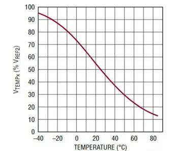

在之前的文章中提到,为实现温度采集,一般需先将其转换成电压输出。首先让我们看看一种实现这种转换的实际电路。
在上面的电路中,包含一个关键元件——NTC(Negative Temperature Coefficient,负温度系数),其通常指一种具有负温度特性的热敏电阻元件,当温度升高时,阻值会降低。此外还有一个10k的定值电阻。
该电路由VREF2供电(假设为3V),当NTC在不同温度下呈现不同阻值时,会输出不同的VTEMP值。比如当NTC阻值与定值电阻相等为10k,此时VTEMP值为1.5V,根据该电压值既可反推出温度。一般温度采样功能会与单体电压采样功能借助相同的专用IC芯片实现,使用不同的引脚。

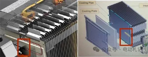

单个动力锂电池模组由多个电芯组成,正常工作下电芯的温度是均匀的,而当出现异常情况时,不同电芯温度则会出现较大温差,所以每个模组布置的温度采集点通常不低于2个。
原则上,为真实反映电芯的温度变化,需把热敏电阻NTC布置在模组电芯的表面。但在实际应用中,也可以结合热仿真等来确定电池包内部温度场分布,将温度采集点布置在其它区域。典型的有如下几种:
    1.    将温度采集点布置在模组的两个端板处,这样能准确地感知到头尾两片动力锂电池电芯的温度,推算出整个动力锂电池模组电芯的温度。

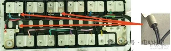

    2.    将温度采集点布置在动力锂电池模组汇流排附近,该位置导热性能好且能直接接触电芯。
    3. 将NTC热敏电阻直接粘贴在动力锂电池模组盖板上。除了位置选择,在安装NTC时还应尽量贴合安装部位,减小由于热阻较大引起的采样不准,并根据NTC外形的不同考虑不同的连接方式。NTC的选型

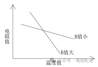

BMS的温度采样精度包括两部分,一是电路本身的采样精度,二是NTC的精度。热敏电阻NTC的精度对整体温度采样精度影响很大,有两个关键特性参数需要格外注意,分别是R25和B值。
简单来说,R25就是热敏电阻在环境温度为25℃时的直流电阻值。常见的阻值有10k、47k、100k几种。R25的精度表示在此环境温度下的阻值变化范围。举个例子:25℃时,对精度±1%,10k的R25热敏电阻,其实际阻值范围即为(9.9k-10.1k)。
B值则是用来表示NTC对温度变化敏感度的物理量,即阻值对温度的变化率。B值越大,对温度的变化也就越敏感。

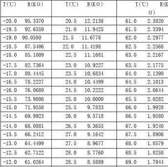

在实际选型中,取哪一种R25值,主要取决于想要NTC处于多大的阻值范围,且一般B值越大,R25也越大,二者之间需要平衡匹配。通常根据RT表(如下图,给出了不同温度对应的热敏电阻阻值)来确定NTC型号,确保在阻值需求范围内两个温度点之间的阻值距离要大,以提高分辨准确度。
