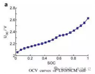

在某一具体温度下,电池的电压与SOC之间往往存在一一对应的关系,如下图的OCV曲线。这表示我们可以把电池的电压值当作SOC的刻度,为估计SOC只需要读取电池电压值即可。
实现原理很简单,但是开路电压法也存在着诸多不足。
在我们通过水桶上的刻度值读取装了多少水的过程中,其实包含着一个隐藏条件——要求水面稳定。这需要没有水流入流出水桶,且水面经过静置已趋于稳定,否则水面来回波动就会造成读取误差。对电池系统而言就是要求其没有工作电流,电压充分回弹,电压值稳定。所以开路电压法仅适用于电池不工作后,等待一定时间进行SOC估计的场景。

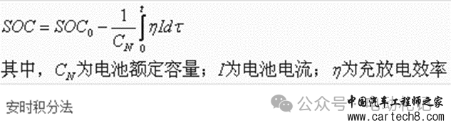

回到我们的水桶上,假设已知它初始装了多少水,现在正不断往外放水,如果能通过某些元件采集到放水的量,是不是就能算出桶里还剩多少水了?类似这种根据初始水量和放水/注水量计算的方法,在估计电池SOC时被叫做安时积分法。
安时积分法
如果充放电起始状态记为SOC0,那么当前状态的SOC则为:
通过电流传感器测量电流,充放电电流对时间的积分就是充入/放出的电量,类似加入/放出的水量,根据上面的公式就能算出当前SOC。但使用安时积分法估计SOC有一些问题存在。第一,对初始值SOC0依赖较大。安时积分法只能解决一段时间内电荷量发生变化的情况,如果电池的初始SOC不准,将导致整体估计的误差。
第二,由于传感器存在采样误差,采集的电流值不准,该误差会随着时间逐渐累积,影响SOC估计精度。

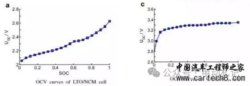

第三,无法应对电池的自放电问题。这点类似于水桶里的水蒸发了,这部分量无法被计算。综上,开路电压法适用于静态估计,安时积分法适用于动态估计,两者各有所长。所以目前对电池SOC的估计常将二者结合使用。静态时,利用开路电压法估计SOC,并为安时积分法提供计算初始值,动态时使用安时积分法估计SOC,非常适用于三元体系的锂电池。开路电压+安时积分法也可应用在磷酸铁锂(LFP)体系的锂电池,但会存在某些问题,原因主要在LFP电池的OCV曲线(SOC-开路电压)斜率上。对比NCM(下图左)的OCV曲线,LFP(下图右)的曲线在中间SOC区域非常平缓,这导致使用开路电压法,通过读取电压确定SOC值时会存在较大的误差。
