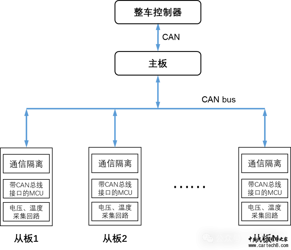

首先想要了解完整的通讯回路,离不开具体的BMS系统架构,此处以当前乘用车最广泛应用的分布式BMS架构为例。
分布式BMS架构
在分布式BMS架构中,硬件电路通常被分为两个功能模块,即电池检测回路(Battery Monitoring Circuit, BMC)和电池组控制单元(Battery Control Unit, BCU),但对不同厂家通常有着不同的英文叫法,为避免造成误解,此处统一将BMC称作从板,将BCU称作主板,见上图。每个从板都是独立的,都可以独立完成电压和温度的采集和一些其它功能(未列出)。
从分布式BMS架构图中,我们可以看出,通讯环节自上而下主要包括两部分:1.整车控制器(或其它控制器)与主板之间的通讯;2.主板与从板之间的通讯。通常来说,上述两个通讯环节均采用CAN总线通讯,但在实际应用中可能略有差异。对整车控制器与主板间的通讯,一般使用CAN-FD协议(拓展帧CAN通信),而主板与从板间的通讯则使用CAN协议(标准帧CAN通信),这与主板和从板的工作特点有关。

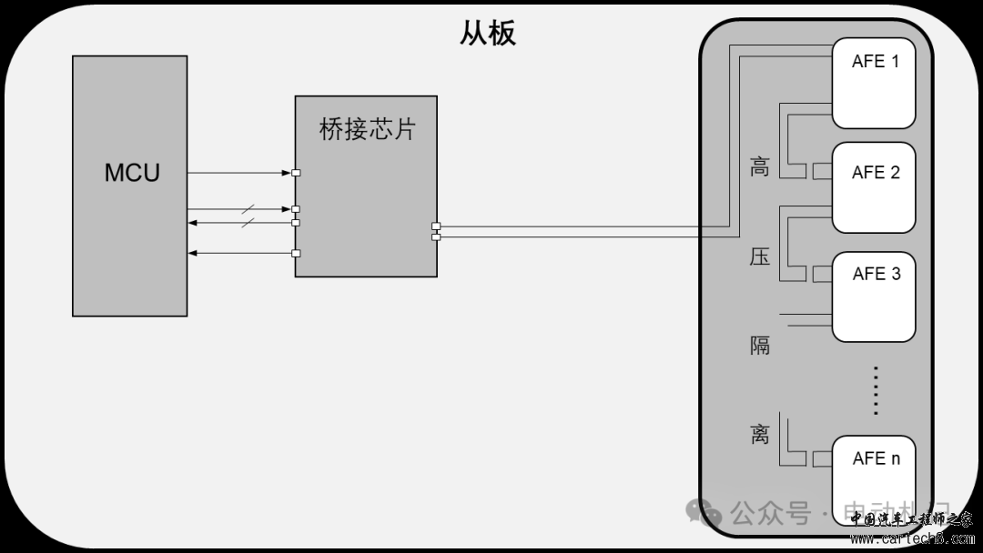

简化的部分从板内部结构
对BMS从板而言,其中包含有AFE芯片,在BMS中专指电池采样芯片,用来采集电芯电压和温度以及均衡管理,就是在之前的文章电池管理系统(BMS)系列(二)—数据采集之电压中所提到的专用IC芯片,在该系列的后续文章中还会有所涉及。桥接芯片(通信转换器),将来自AFE的差分信号转换为SPI或UART等协议与MCU通信。微处理控制器(MCU),主要用来采集运算和对外(主板)通讯。这便隐藏了第3个通讯环节:3.AFE与MCU之间的菊花链通信。

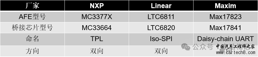

在菊花链中,只有相邻的设备之间才能直接通信,AFE-3只能借助AFE-2才能实现与AFE-1的通信。菊花链方案常出现在从控板上,借助AFE特有的Daisy-Chain隔离通讯功能,通过变压器(或电容)实现高低压之间通讯的隔离,而且高压端的AFE完全从电池侧取电,不用再额外提供电源。当前BMS行业的菊花链技术主要是由各AFE芯片厂家推动的,暂未形成行业标准,桥接芯片与AFE芯片一般需配套使用,各家对自己的菊花链通信技术命名也不同。一些厂家配套方案及技术命名如下:
常见菊花链通信方案

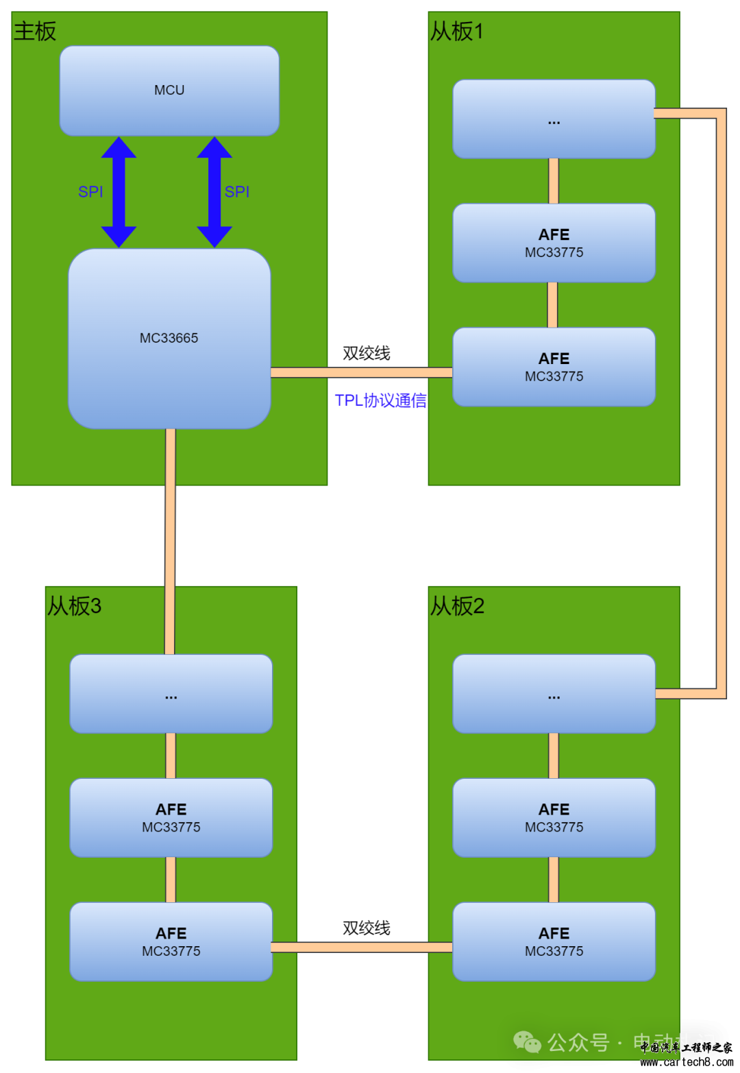

当前分布式BMS架构中,每块从板上都布置有微处理控制器(MCU),每个从板上的MCU与从板上的AFE通讯。后续的趋势则是利用菊花链技术进行集中式BMS架构设计,取消从板上的MCU,仅围绕AFE芯片功能设计,所有的AFE芯片串联,AFE采集的信息直接传送给主板进行处理,结构更为紧凑且较为经济。
