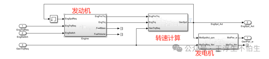

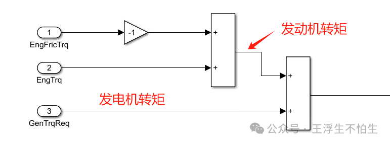

那么,这里公式中的的转矩就分两种情况:
【1】发电时,转矩=发动机转矩-发电机转矩
【2】启动时,转矩=发电机转矩-发动机转矩
而启动时发动机转矩特性表现为摩擦转矩,所以我们可以将模型建立为:
在建立发动机模型时,我们将发动机转矩分为启动模式下的输出转矩、反拖模式下的摩擦转矩,两者不会同时存在。
同时要注意发电机转矩方向,因为发电时是负转矩,所以这里用发动机转矩+发电机转矩。
然后根据上面公式,用转矩除以转动惯量即可得到角加速度,对角加速度求积分即可得到转速。
把前面做的模型拿过来,建立好信号连接,增程器模块模型就完成了。

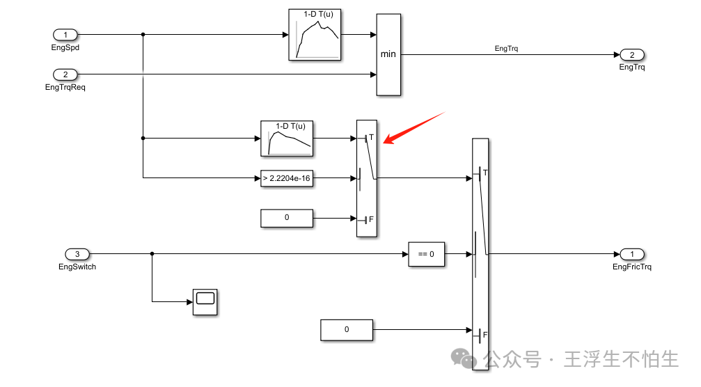

前面发动机模型这里,有个bug:如果反拖曲线不是从0开始,当转速为0时,反拖扭矩的查表数据采用“裁剪”模式,输出不为0,所以会导致出现负转速。
对于摩擦扭矩做如下处理,加入swith模块,当转速>eps时,摩擦扭矩按查表计算,否则赋值为0。
