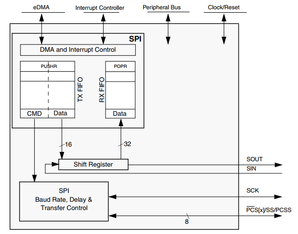

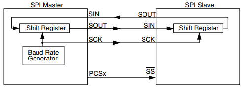

SPI通信是一种全双工同步通信,在嵌入式开发中是一种广泛使用的通信接口,模块框图如下,支持查询,中断和DMA方式操作。FIFO支持5级,多路PCS片选,可支持多路从机

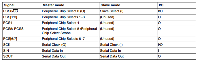

信号描述:

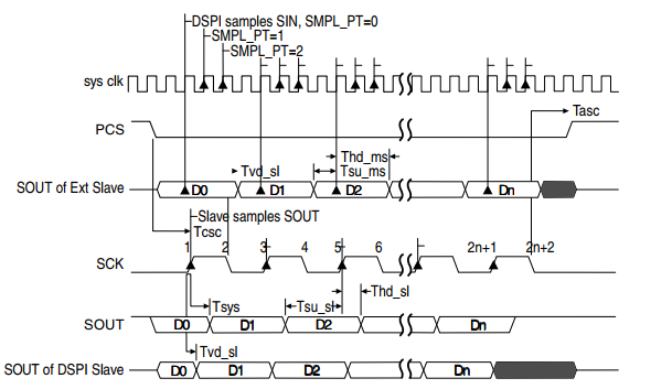

DSPI通信是SPI的一种升级和修改,在时序上稍微有一点不同,采样靠后一些

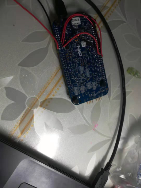

使用DEVKIT-MPC5744P开发板 的SPI1 和SPI2互传测试。硬件管脚连接,需手动连接以下管脚,有杜邦线的可以使用杜邦线连接,没有的手动焊接。
A0-----J5  1                A6         CLK       J1------8
A1-----J5   3                   A8        MISO     J1-----12
A2-----J5   5               A7        MOSI     J1-----10
A3-----J1   2               A5        CS         J1----6

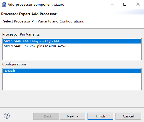

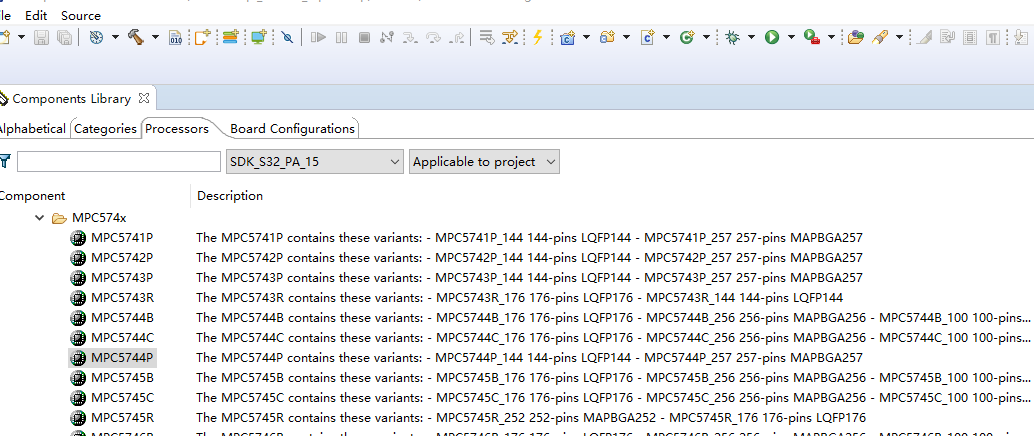

可以参照SDK的例程,配置和新建工程,选取芯片为MPC5744    144脚封装,默认是BGA 257脚封装的

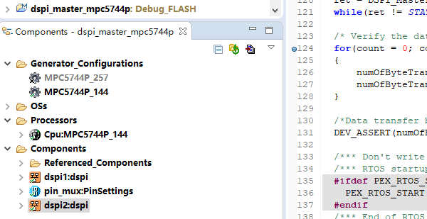

修改成144脚封装

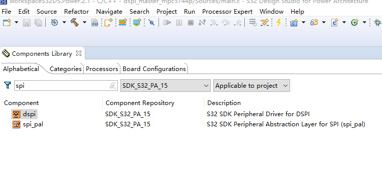

添加DSPI组件或者SPI都可以,这里以DSPI为例,添加两个,因为我们要用两路测试。
添加好后如下所示

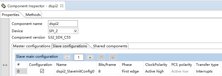

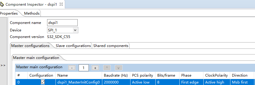

配置属性和管脚,SPI1配置为主,SPI2配置为从

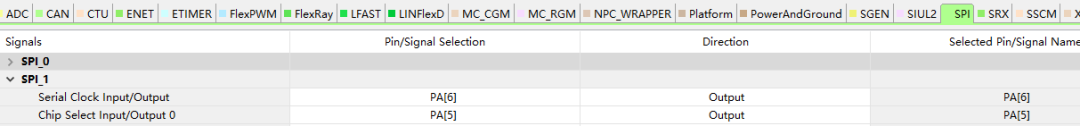

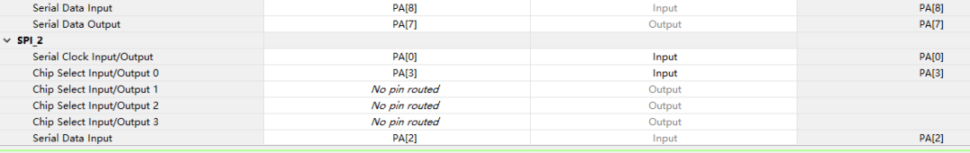

配置管脚

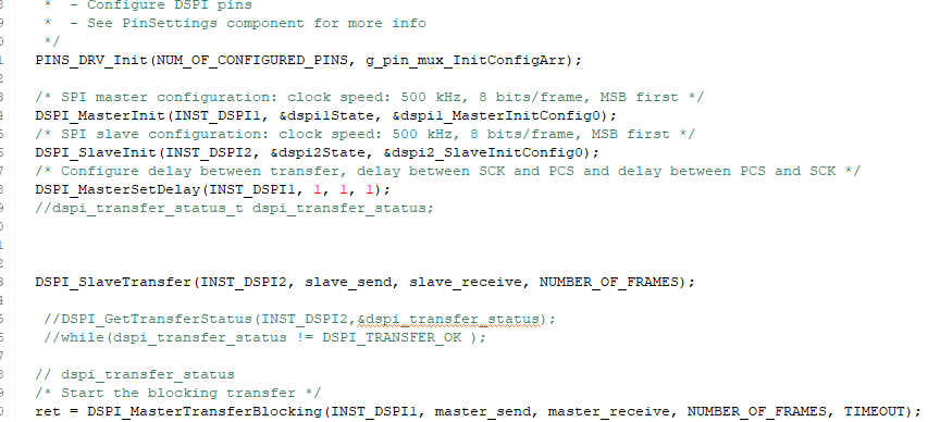

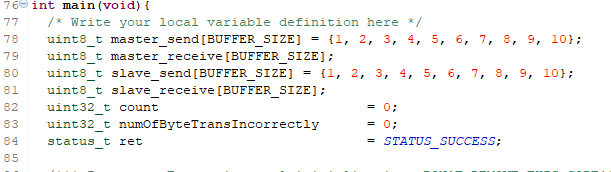

调用生成的代码和API完成测试程序

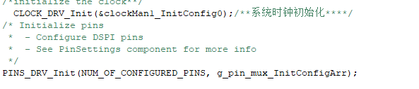

时钟和管脚初始化

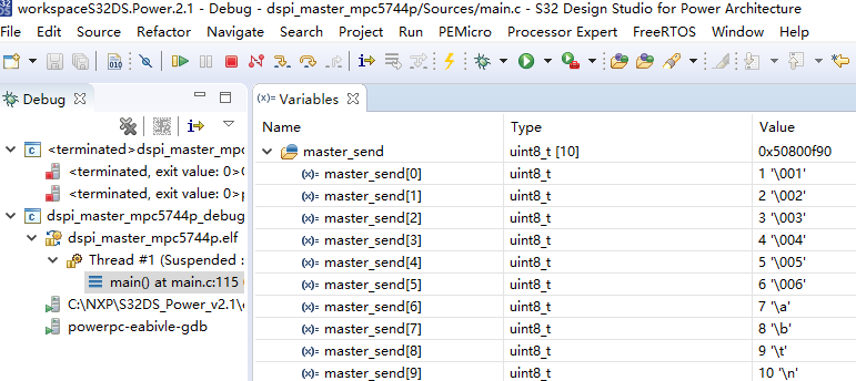

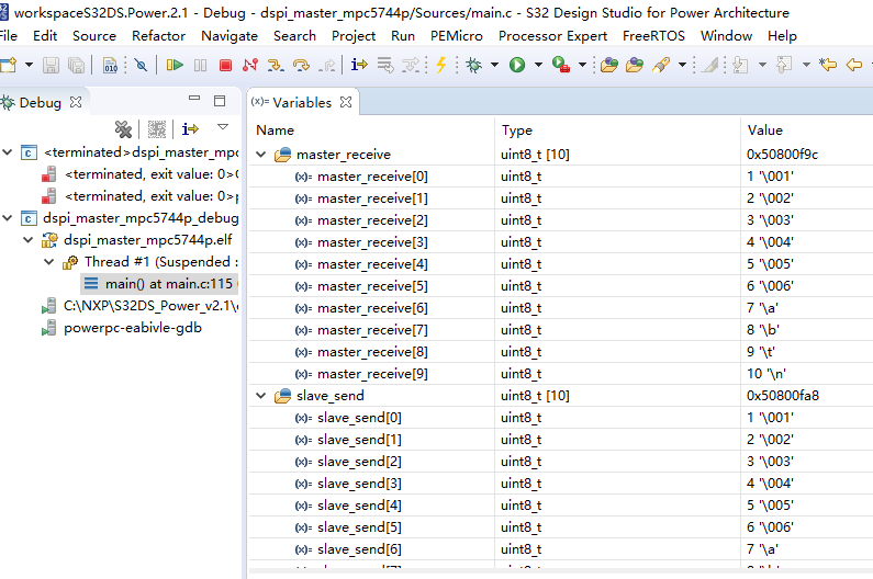

调用收发API完成测试程序和逻辑并进行测试,通过收发1-10个字节的数据。
测试

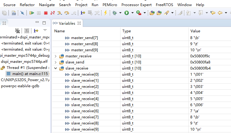

主机采用查询,从机采用中断方式,也可以添加DMA通道,使用DMA,主机发送,从机接收
从机发送,主机接收
通过测试发现收发数据完全正常,修改不同的速率测试也正常,供测试了200kbps,500kbps,1Mbps,2Mbps。有兴趣的可以在进行更多测试。
