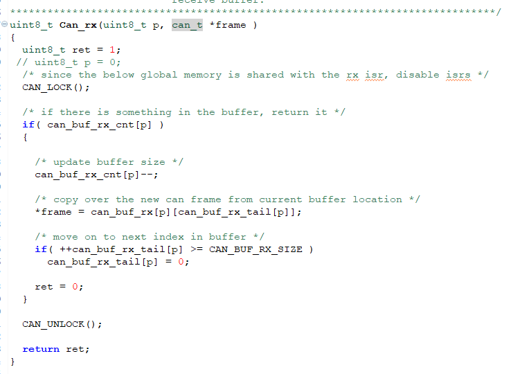

基于上次做好的CAN驱动提供一个发送函数,一个接收处理函数,作为与J1939协议栈的接口,来完成J1939所有功能的实现和应用。
接收接口用于获取总线上的CAN报文帧,然后交由J1939的处理函数解析。这里发送函数未列出。

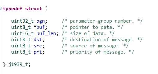

数据类型
根据J1939的标准和要求特定义以下数据类型,方便程序的开发和应用

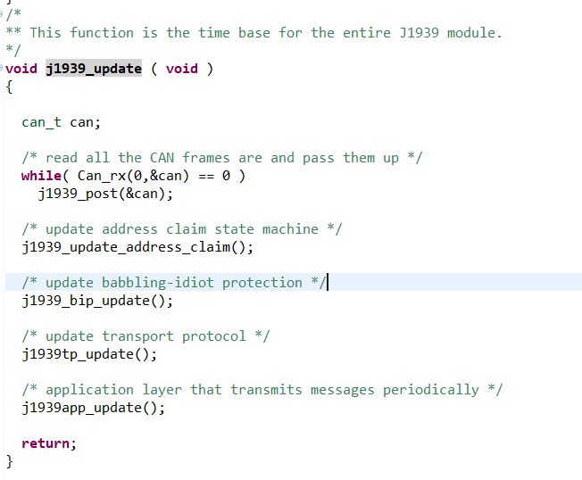

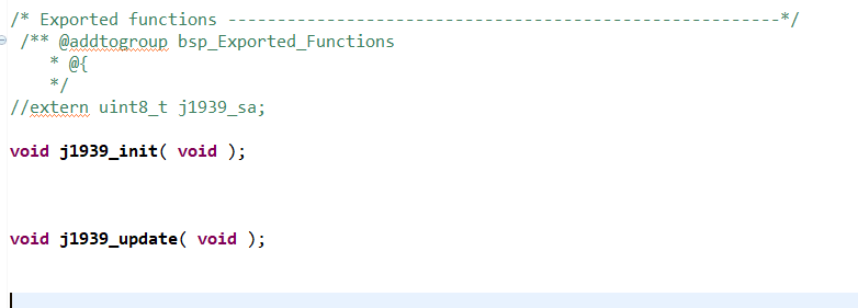

J1939对外接口
J1939对外接口除过初始化,就一个函数,所有功能在这个函数里实现,因为J1939协议栈内部有很多时基,设计的是基于10ms,所以这个函数放在10ms里调用。

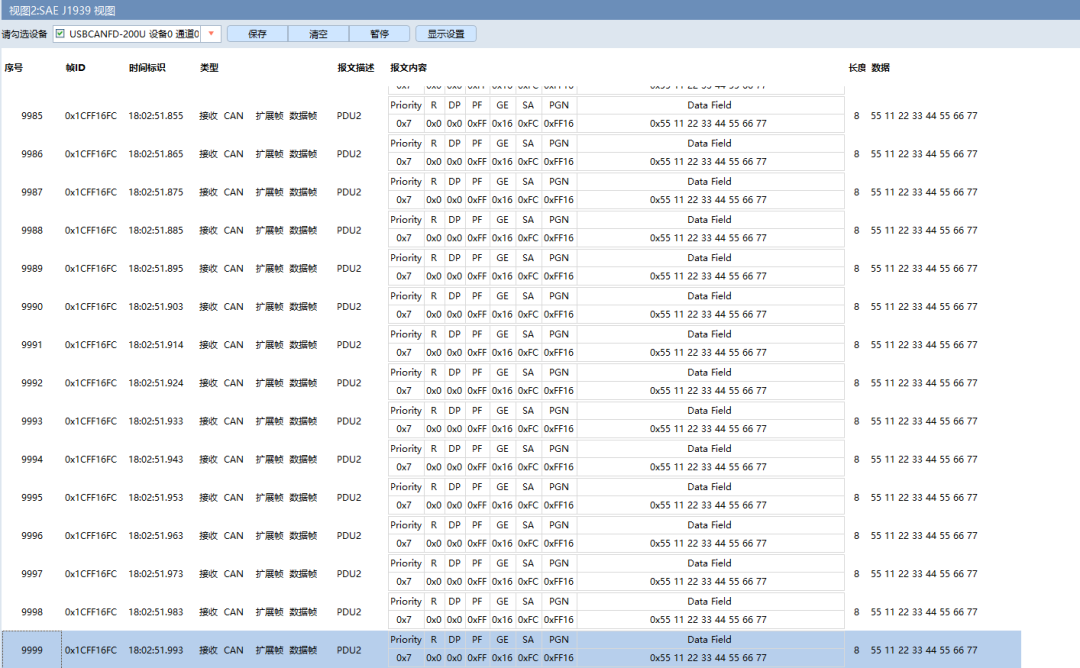

测试
SAE J1939协议是CAN的高层协议,是一种广泛应用于重型车,特种车,农机,以及非路面设备车辆等。
SAE J1939 协议栈 主要参考标准J1939-21 数据链路层, J1939-81  网络管理层 。标准的详细内容请参考SAE 的J1939标准。
