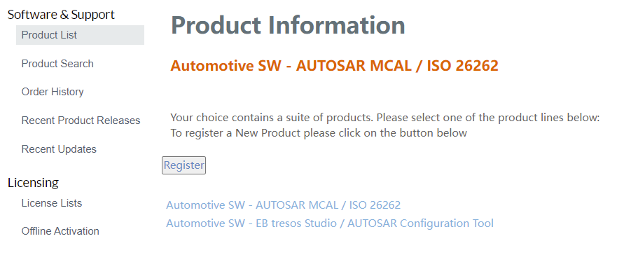

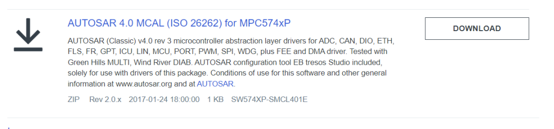

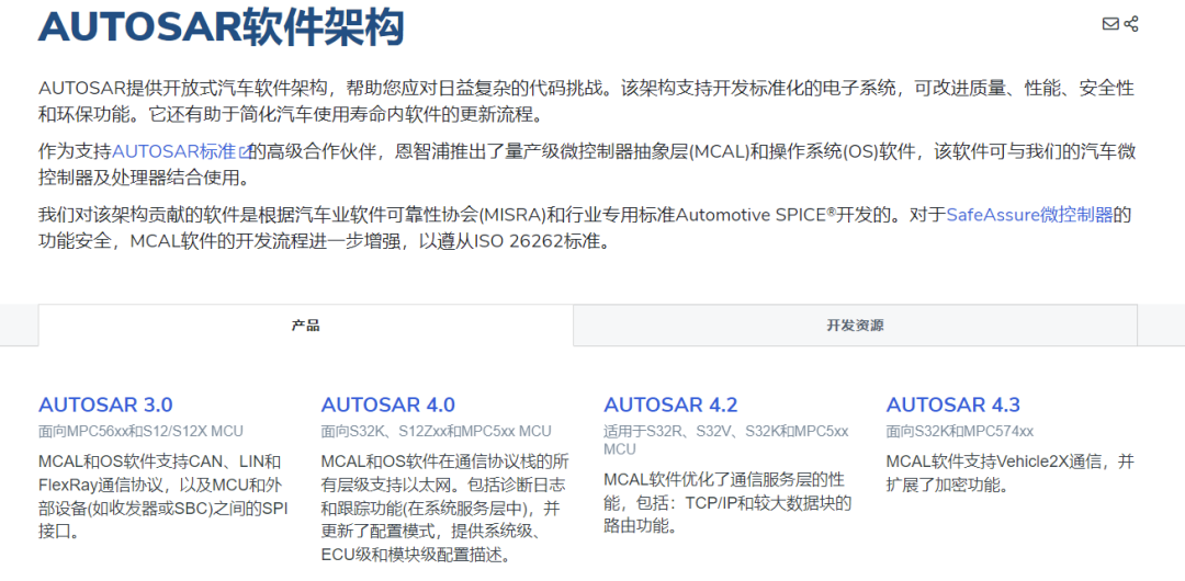

那么对于我们搞底层嵌入式的人员来说,需要MACL层,而MACL层有的厂商是需要付费的,而且价格很高,像英飞凌,等,而恩智浦提供有免费版和付费版的MACL供用户使用,对于学习来说,大家可以到官网下载,需要有NXP的账号,可以在官网注册一个账号就可以下载。针对不同的芯片可以选择下载不同的版本,我们以MPC5744p为例子,下载MCAL 4.0
4.0版本支持 MPC5744p芯片。选择对应的版本。

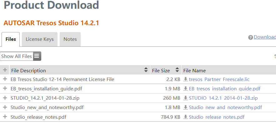

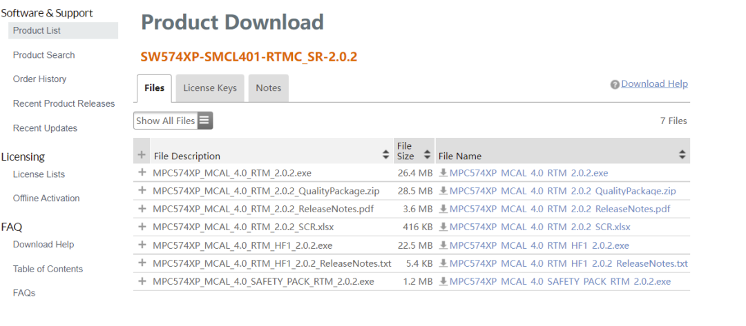

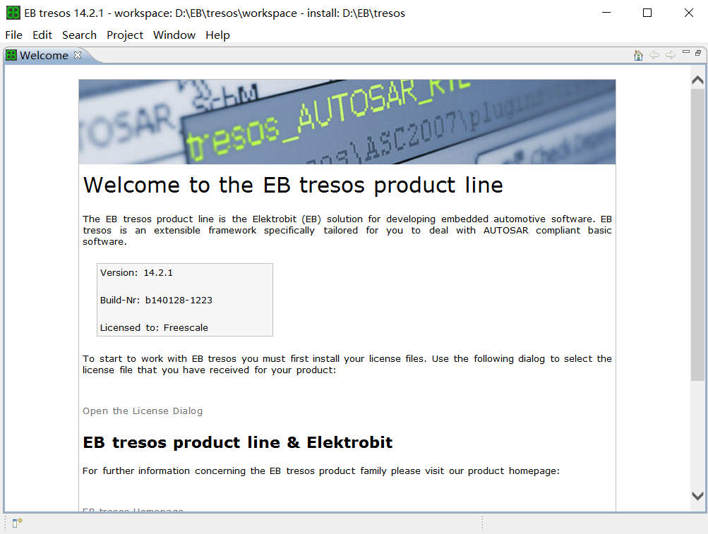

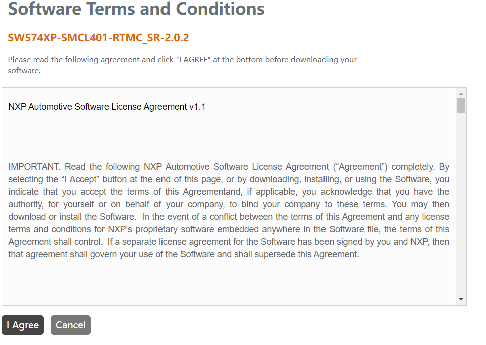

点击DOWNLOAD按钮后,会提示登录,有账号直接登录,没账号的话需要提前注册。进去后就可以下载了。包括两部分,一部分是MCAL,另一部分是EB工具。EB是AUTOSAR的高级会员,提供的开发工具EB tresos Studio是一个基于Eclipse符合AU-TOSAR标准的车用软件模块配置和代码生成工具环境。通过它,用户可以配置软件模块,验证配置的一致性,以及为标准软件模块(如AUTOSAR标准软件内核)生成代码。由于框架的可扩展性和开放性,除了AUTOSAR基础软件模块以外,它还能集成用户特定的软件模块或继承来的软件组件。

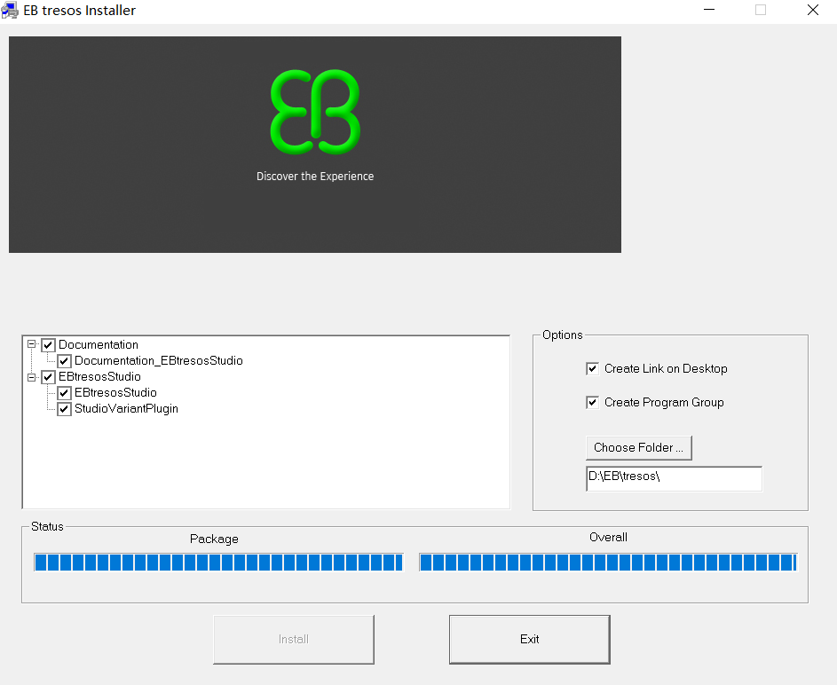

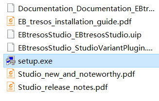

先安装EB
点击setup直接安装,最好安装路径不要太长。
安装完成后需要导入license,这个license在前面NXP提供的下载连接里面有,安装完成后如下所示:
安装完成后导入license,导入成功会提示如下。

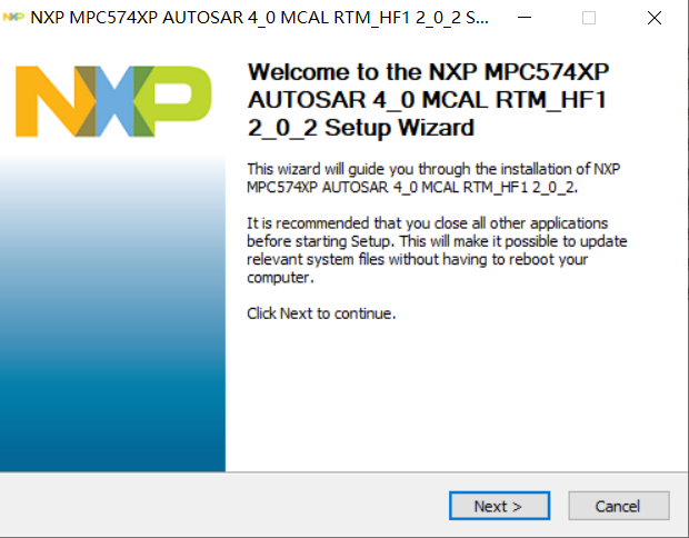

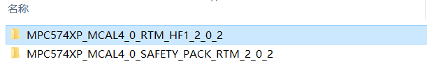

安装MCAL
安装完成后会在指定目录下AUTOSAR目录下生成
期间会提示关联EB的安装路径,最好关联,不然需要手动去添加关联。这里建议安装时候关联

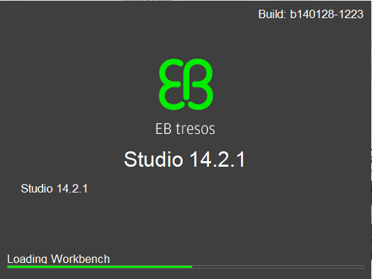

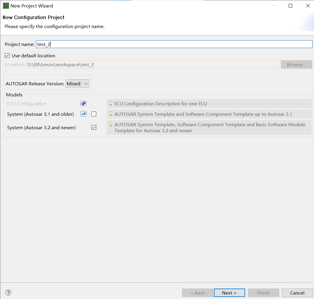

使用
如果安装无误后,可以打开使用体验一下

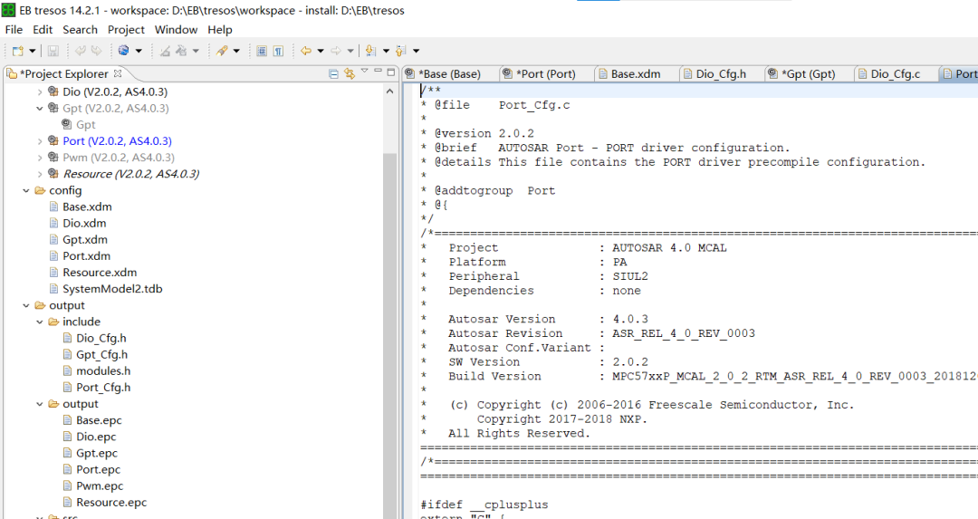

添加一些模块编译无误后,生成的代码也可以看到
