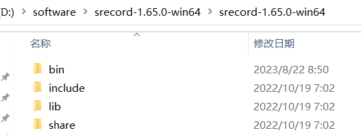

登录官网http://srecord.sourceforge.net/下载最新版本1.65的srecord工具,解压到电脑的任意目录,解压完如图所示
所有要调用的工具都在bin文件夹下。根据说明文档制作脚本 EPS_Fill_And_CRC_Gen_Command.bat   ,脚本中调用的解压目录如果不相同,请更改为相应目录,本文以我电脑的目录为准,脚本全文如下:

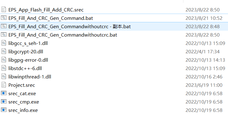

将制作完成的脚本放入工程的编译目录下,如debug目录下,双击脚本即可完成填充,
如果想自动让IDE调用脚本生成填充值,需要做一些配置,这部分功能还在测试中,目前只支持手动双击调用脚本。如果有的电脑因为权限问题不能正确执行脚本,请将制作的脚本放入srecord的解压bin目录下,将编译的.srec或者s19文件也放入bin目录下,双击脚本即可完成生成填充好的文件,如下图所示

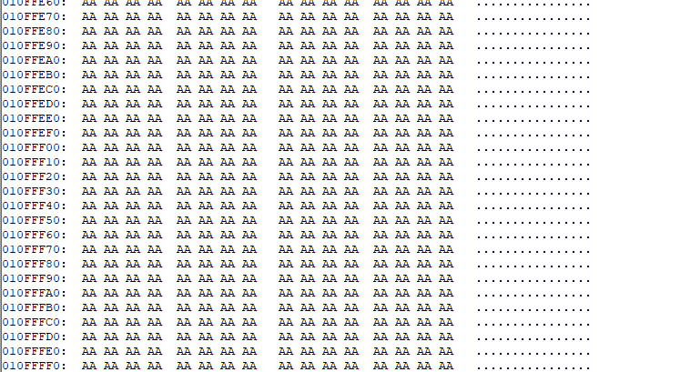

可以试用hexview或者支持hex文件查阅的软件查看生成填充的文件,可以看到未用的已经全部填充为0xAA,填充值可以自己在脚本中设置。
