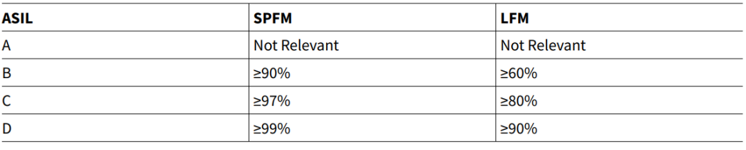

ISO26262-5要求分析证据(例如使用FMEDA)证明硬件架构的安全要求满足SPF和LF指标要求(见下表):

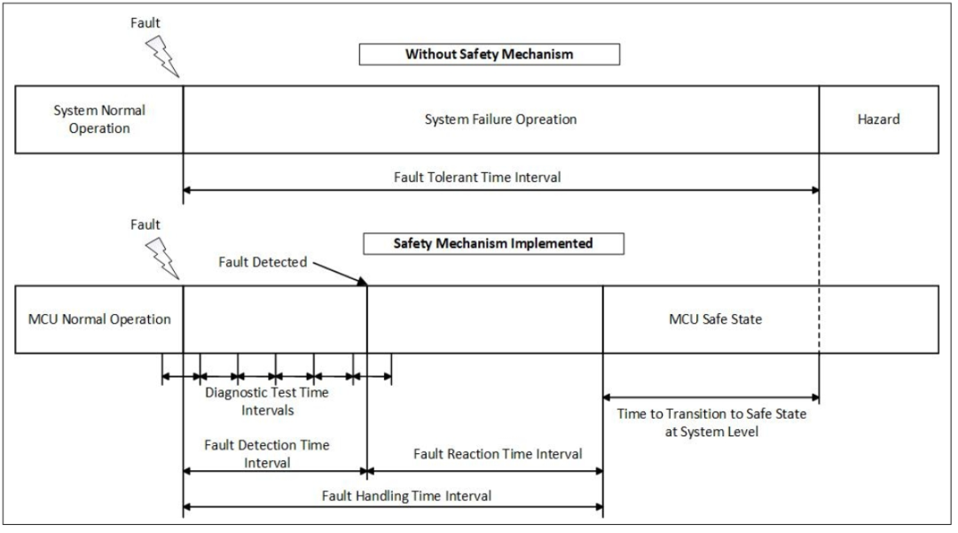

安全系统的主要范围是能够检测到一个或几个故障并使系统进入某种状态具有合理的风险水平(安全状态) 因此,系统对给定故障的反应是至关重要的,比本故障可能产生的危害发生的速度快。ISO 26262-1引入的不同在功能安全方面定义特定时间间隔的术语:
FAULT TOLERANT TIME INTERVAL – FTTI   故障容错时间间隔
在安全机制未被激活情况下,从相关项内部故障发生到可能发生危害事件的最短时间间隔
FAULT DETECTION TIME INTERVAL – FDTI 故障探测时间间隔
从故障发生到被探测到的时间间隔
        FAULT REACTION TIME INTERVAL – FRTI 故障响应时间间隔
从探测到故障到进入安全状态或进入紧急运行的时间间隔。
FAULT HANDLING TIME INTERVAL – FHTI
故障探测时间间隔和故障响应时间间隔的总和
FTTI > FHTI = FDTI + FRTI
多点失效的探测时间一般定义为一个驾驶周期(12h)
故障反应时间间隔是所有涉及功能安全机制的反应时间的最大值,由内部处理时间和外部指示时间组成.

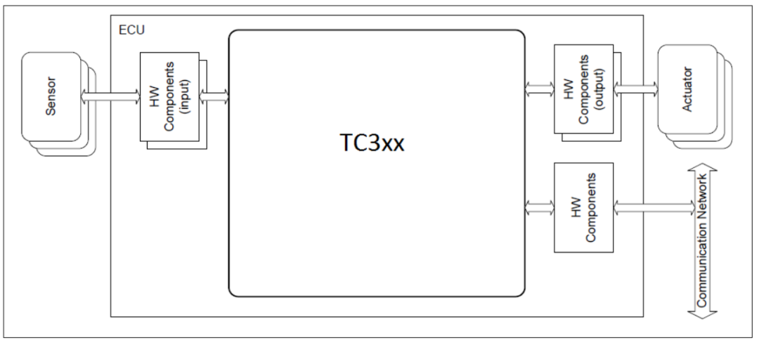

AURIX™TC3xx是为各种汽车应用开发的MCU。因为它的用途不是量身定做的,对于特定项目,根据ISO 26262-10, AURIX™TC3xx是一个SEooC硬件组件。作为ISO26262-10强调,MCU的开发始于系统级属性的假设和要求。系统集成商有责任将SEooC假设集成到他的产品中使用。根据ISO 26262的分类,单片机是一个硬件部件,是系统的一部分在项目级别执行一组功能。在ISO 26262-1中定义的系统至少由3个元素组成相关元件:传感器、控制器和执行器。图中显示了AURIX™TC3xx的典型使用电子控制单元[ECU]的上下文环境背景。
输入由系统级的一个或者多个传感器提供。
信号由[ECU]上的硬件组件处理后,传输转发到单片机的输入通道。
微控制器处理数据并提供输出以驱动一个或多个执行器,或通过通信网络将输出传输到另一个[ECU]。

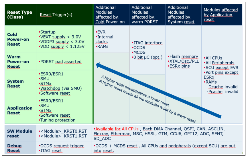

MCU复位说明
MCU有不同的复位源,这取决于触发复位的事件。取决于重置类型,MCU的不同模块会被影响。不同的复位类型如下所示:
冷开机复位
热开机复位
系统复位
应用复位
模块复位
具体区别如下所示:

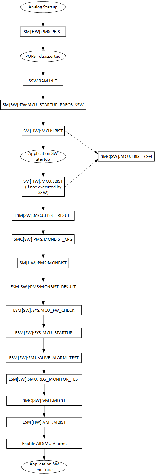

MCU从整个无电状态到引导启动流程的执行,可以分为三个不同的阶段,一些安全机制会在这个期间运行,潜伏故障的测试也在这个期间执行。
模拟部分上电
当外部供电电压达到2.4V,内部电路激活,PMS模块检查100Mhz时钟,如果时钟稳定,则PBIST自动运行。
引导固件
PORST释放后,FW立即开始执行。FW位于BootROM,用户可以通过UCB寄存器配置。FW的执行由CPU0完成;而所有其他CPU都处于暂停状态。根据触发复位的事件不同,FW会执行不同的复位操作,设备的全部或部分初始化。
应用软件启动
在内置固件结束时候,程序计数器PC会跳到第一条用户指令,用户软件开始执行。整个流程如下图所示

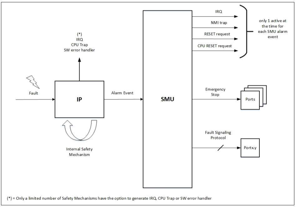

失效管理
如果安全机制检测到故障,则产生SMU告警事件。每种报警的严重程度,应根据安全应用的要求配置。默认每个报警除看门狗超时和恢复定时器告警外是禁止的。由统集成商决定,以确定在响应故障时激活哪种操作,如下图所示:

SMU产生的每条告警都可以配置为激活以下一种或多种措施MCU故障信号
FSP
ES
通过NMI或者ISR通知应用程序

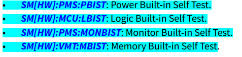

TC3xx系列提供四种不同的基于HW的自检(BIST),它们参与LF指标并可以执行,在引导时由固件(如果由用户启用)或在运行时由应用程序软件自动执行(除了冷上电复位后自动执行的PBIST)
PBIST
外部电源故障会导致MCU以不可预测的方式工作,并直接导致故障,对安全目标的违反。因此,与电源电压有关的故障被视为单点故障。PMS中的几个安全机制专门用于在运行期间监测电压水平,当出现欠压或过压时,产生SMU告警。根据ISO 26262-5,这些电压检测器中的一个出现故障,监视器被认为是潜在故障,因为在电源故障的组合将导致一个MCU中未检测到的故障。
LBIST
LBIST是一种硬件安全机制,它可以用于检测单片机数字逻辑中的潜在故障。LBIST结构采用伪随机
伪随机图形发生器(PRPG)生成的图形以并行方式传输到全扫描电路,将测试响应压缩成一个带有MISR (Multiple-InputSignature Register)的签名。
MONBIST
为了增加潜在故障覆盖率,在PBIST和PORST之后执行一个称为MONBIST的额外测试, 本试验用于掩盖二次电压监测器的潜在故障和相关报警路径和FSP错误引脚路由到备用SMU。MONBIST应由Application SW配置.
MBIST
在ISO26262中,SRAM的存储单元故障被认为是潜在故障。AURIX TC3xx提供了一个可以在每个SRAM实例上执行的硬件自测(MBIST)。根据ISO 26262的规定,每个驾驶周期应至少覆盖一次潜在故障探测。用户可以自由选择在什么时间执行MBIST(启动、运行、关闭)时。
