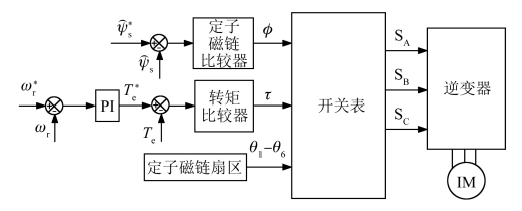

图1-1 传统DTC控制框图

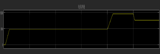

图1-2 DTC下的电机转速

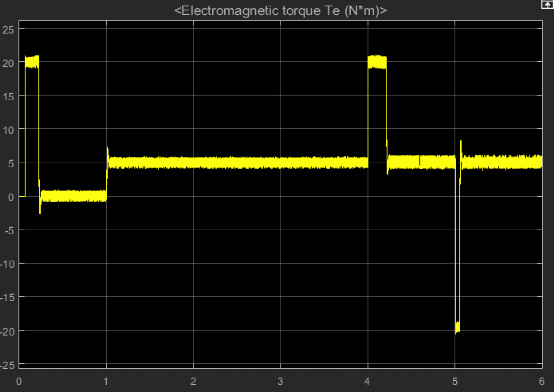

图1-3 DTC下的电机转矩

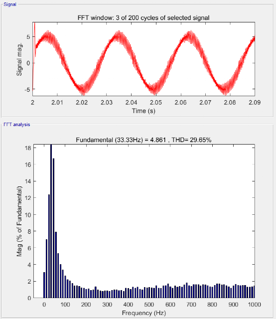

图1-4DTC下的a相定子电流(FFT分析)

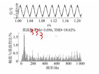

图1-5DTC下的定子磁链旋转轨迹圆

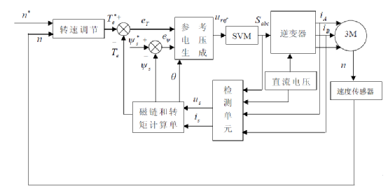

图2-1基于SVPWM的直接转矩控制框图

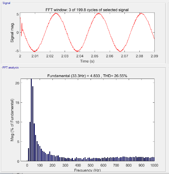

图2-4 基于SVPWM的改进DTC下的定子电流(FFT分析)

本文通过对感应电机 DTC、基于SVPWM改进的DTC和MPTC,得出结论 如下: (1) 与 DTC 相比,基于SVPWM改进的DTC可有效减小电流谐波含量和转矩脉动。
(2) 控制性能上, MPTC> 基于SVPWM改进的DTC>>DTC。
