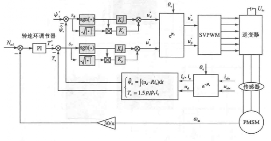

图1基于滑模控制的直接转矩控制框图

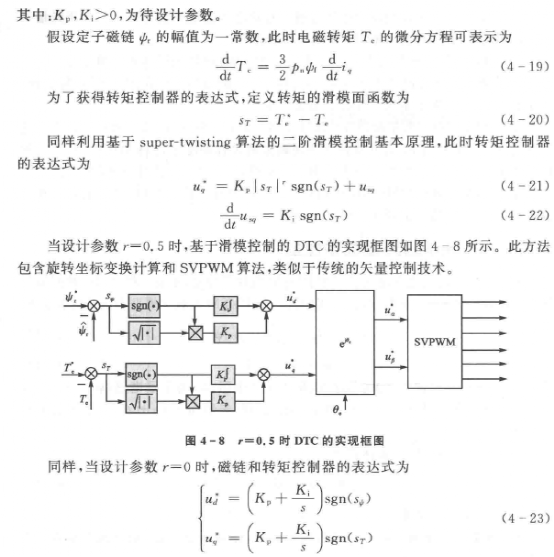

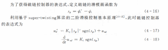

一、基于滑模控制的直接转矩控制器设计

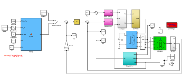

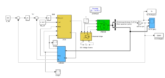

图2基于滑模控制的直接转矩控制系统仿真

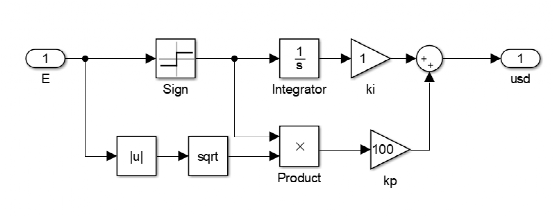

图3磁链调节器的仿真模型

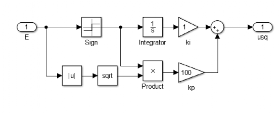

图4转矩调节器的仿真模型

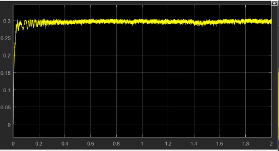

三、仿真分析

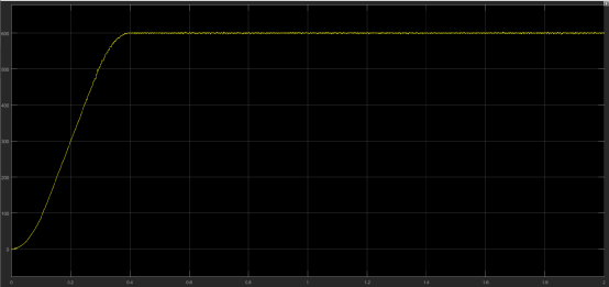

图5电机转速波形
图6三相电流的变化情况
图7磁链的变化情况

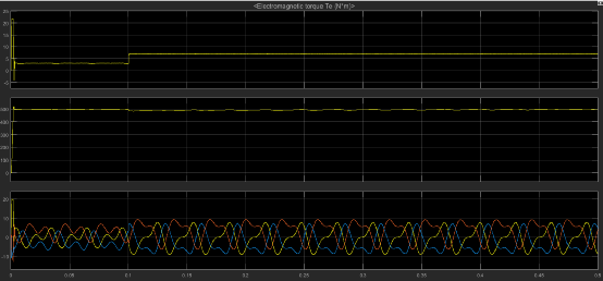

图9转矩、转速和三相定子电流变化情况
