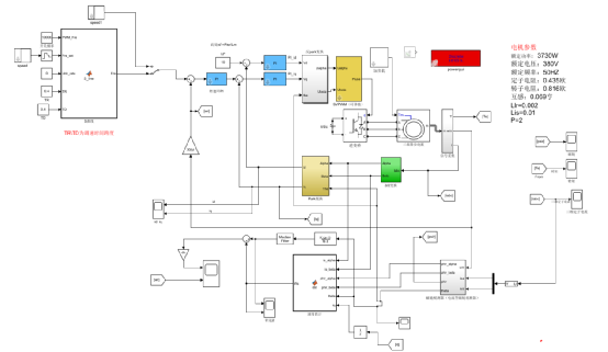

二、动态转速估计器仿真搭建
图1 异步电机无速度传感器矢量控制系统仿真

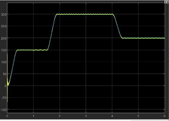

图2估计速度与参考速度跟踪情况(空载启动)
一秒之前电机空载,一秒之后电机带10N.m的负载。从图2中可以看出,本文介绍的速度估计方法,在0秒启动的时候有一个较大的速度估计值(负载越大,这个值也就越大)。后面加负载,速度估计的误差变大。
