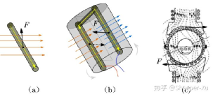

接下来看转子绕组,其通电后受到安培力:缠绕在转子上的电枢绕组就是一圈圈的线圈,每一根线都可以视作一根导体棒,当它在主极磁场下通电后,根据左手定则会受到安培力(如图a);如果是一组缠绕在转子上的线圈,则两侧收到的安培力方向相反(如图b),可以驱使转子向同一个方向旋转;而实际的电机为了减小转矩脉动、增大输出转矩,都会缠绕非常多的线圈(如图c),也就组成了绕组。
进一步分析不难发现:如果磁场保持不变、导体棒内通的电流方向也不变,它是无法受到连续往一个方向旋转的安培力的(如下图所示)
交流电动机的定子绕组是交流绕组,其内统一正负周期变化的交流电,使得主极磁场的大小、方向呈现周期性变化;如果包围着转子的一圈定子产生的主机磁场有规律地呈现这种周期变化(利用三相电,通过矢量叠加),宏观上就形成了旋转磁场(如下图所示)。
此时,转子绕组中只要有单向的电流就可以在旋转磁场中连续转动了,只不过异步电机的电流是通过导体棒切割旋转磁场的磁感线感应出来的,而同步电机的电流是人为通入的励磁电流。

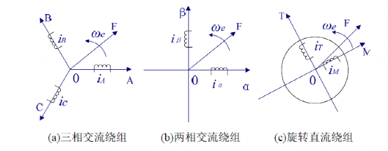

从以上公式可以看出,异步电机在三相坐标系下的数学模型极为复杂,难以实际应用。为进一步简化数学表述式,通常采用坐标变换的方法将其转换到两相参考坐标系。
2.2 两相任意参考坐标系下的数学模型
在将三相静止坐标系下的状态变量变换到两相静止坐标系时,本文统一采用幅值等效的变换原则,即:
(2-1)
另外由两相静止坐标系到两相旋转坐标系的变换可表示为:
(2-2)
其中 φ 为旋转坐标系与静止坐标系之间的夹角。
本节在以任意转速 ωk 旋转的参考坐标系下描述异步电机的数学模型,好处是可以使用统一的表达式表示静止坐标系以及基于不同磁场定向的同步旋转坐标系下的异步电机数学模型。根据式(2-1)和(2-2),可得到三相静止坐标系到任意旋转坐标系的变换表达式:
(2-3)
引入坐标变换(2-3)后,即可推导出在以任意转速 ωk 旋转的参考坐标系下的电机数学模型。为使表达式简单清晰,后文中统一用复矢量的形式来描述电机数学模型。

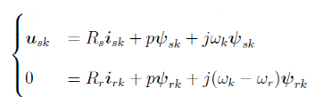

1) 电压方程
其中 p 表示微分。

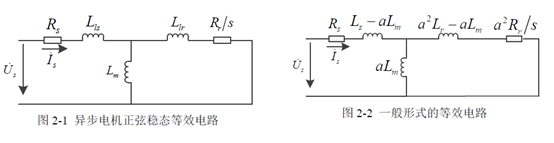

在静止坐标系下,稳态时异步电机在正弦稳态下的等效电路如图2-2所示,其更一般的形式如图2-2,其中a 可以是任意实常数,s 为转差率。

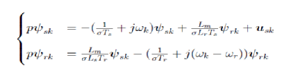

为了便于理论分析,通常要将电机数学模型改用状态方程来描述。由于转子电流是不可直接测量的状态变量而且实际应用中也很少对转子电流进行控制,通常的状态变量组合是定子电流和转子磁链,定子电流和定子磁链以及定子磁链和转子磁链。本文对这三种组合形式在任意转速坐标系下的状态方程进行了总结并描述如下:
4.1)定子电流和转子磁链
4.2)定子电流和定子磁链
4.3)定子磁链和转子磁链
