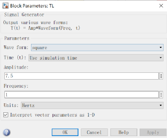

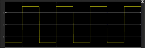

    利用信号发生器,给异步电机加上负载转矩。幅值是7.5,频率设为1秒。
    图1 负载转矩变化情况

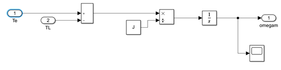

    图2 实现过程
    实现的过程完全是根据异步电机的运动方程。

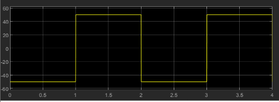

    图3 速度给定情况

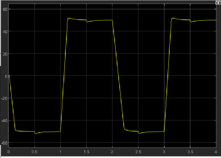

    图4 速度估计波形变化情况
    从图3给定转速看,图4的速度估计的效果很好。
