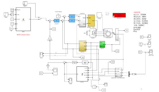

图1 异步电机无速度传感器矢量控制系统仿真

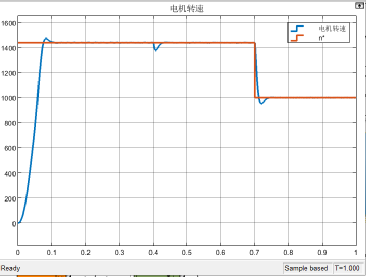

图2 异步电机无速度传感器矢量控制系统仿真波形变化情况
从图2可以发现,速度估计的波形在突加载和速度变化的时候都能很好的跟踪上给定值,证明该估计方法的可行性和有效性。
