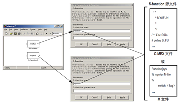

为了将一个 S-function 组合到一个Simulink 模型中,首先从Simulink 用户定义的函数块库中拖出一个S-Function 块,然后在S-Function 块对话框中的S-Function name 区域指定明确的S-Function 的名字。如下图所示:
C集成的MATLAB/Simulink类型仿真学习总结w1.jpg
图1-1 S-function 块、对话框、及决定块功能的源文件之间的关系

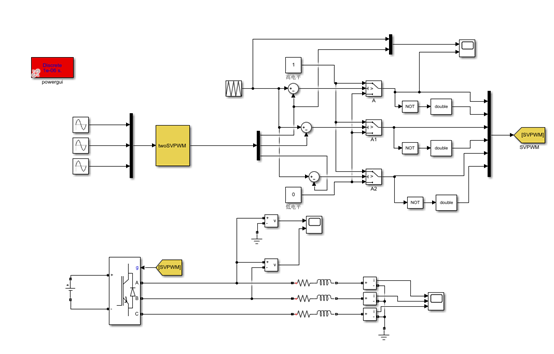

二、SVPWM模块C MEX实现
C集成的MATLAB/Simulink类型仿真学习总结w4.jpg
图2-1 C集成SVPVM仿真系统

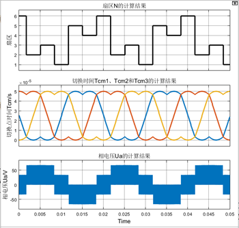

C集成的MATLAB/Simulink类型仿真学习总结w5.jpg
图2-2基于C MEX建模方法的仿真结果

为了验证C MEX模型的正确性,图2-2给出了SVPWM模块的仿真结果。由图2-2的第一通道可知,扇区N的值为3à1à5à4à6à2且交替变换,与表2-1所示的结果相同;由图2-2的第二通道可知,由SVPWM模块得到的调制波呈马鞍波,这样有利于提高直流电压的利用率,有效抑制谐波;由图2-2的第三通道可以看出,得到的相电压为6拍阶梯波,与实际理论相符。因此以上的仿真结果验证了C MEX SVPWM模块的正确性和可行性。
