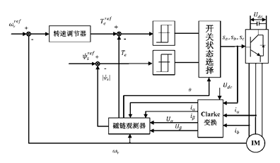

图2-1 异步电机直接转矩控制框图
在电动机实际运行中,保持定子磁链幅值为额定值,以便充分利用电动机铁心;转子磁链幅值由负载决定。通过控制定子磁链与转子磁链之间的夹角即转矩角可以控制电动机的转矩。在直接转矩控制中,其基本控制方法就是通过选择电压空间矢量来控制定子磁链的旋转速度,控制定子磁链走走停停,以改变定子磁链的平均旋转速度的大小,从而改变转矩角的大小,以达到控制电动机转矩的目的。
直接转矩控制采用两个滞环比较控制器,分别比较定子给定磁链和实际磁链、给定转矩和实际转矩的差值,然后,根据这两个差值查询逆变器电压矢量开关表得到需要加在异步电动机上的恰当的电压开关矢量,最后通过PWM逆变器来实现对异步电动机的控制。整个控制框图如图(2-1)所示。

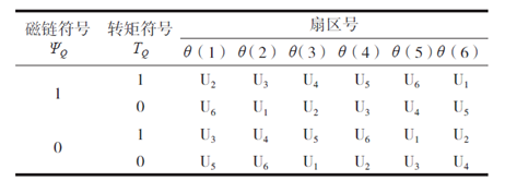

图3-1 电压矢量开关表(未加入零矢量)

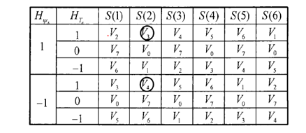

图3-2 电压矢量开关表(加入零矢量)

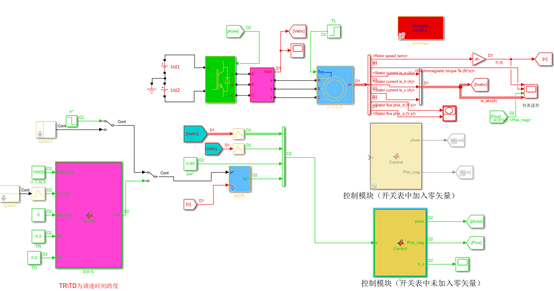

图4-1 异步电机直接转矩控制系统仿真(两电平6扇区)
(a)未加入零矢量
(b)加入零矢量

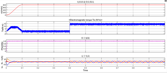

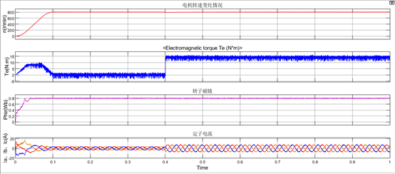

图4-3 异步电机直接转矩控制系统仿真波形变化情况(800r/min)

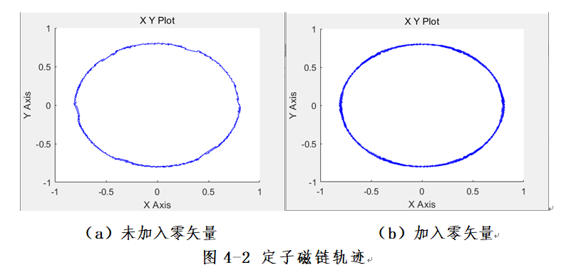

对比图 (4-2)和(4-3),可以得到以下结论:1)零矢量的加入,影响定子磁链;2)零矢量的加入使得转速超调更小;3)加入零矢量的DTC相比于传统的DTC,转矩波动明显减小。
