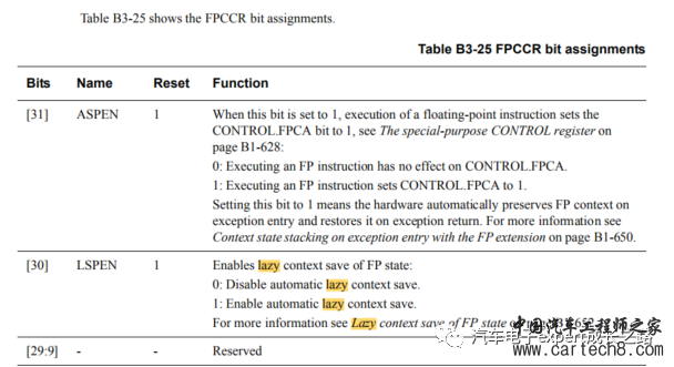

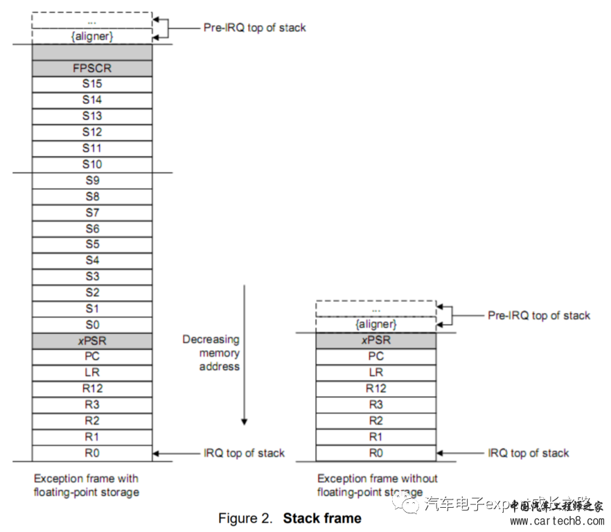

7. CPU内核是否正使能硬件浮点数单元(FPU)
对于支持硬件浮点数处理单元(FPU)的CPU内核,则在外设中断响应时,除了压栈CPU的通用寄存器和状态寄存器之外,还需要将FPU的数据寄存器和状态寄存器也压栈,保护其执行的上下文(context),从而也将引入若干内核时钟周期的延迟。

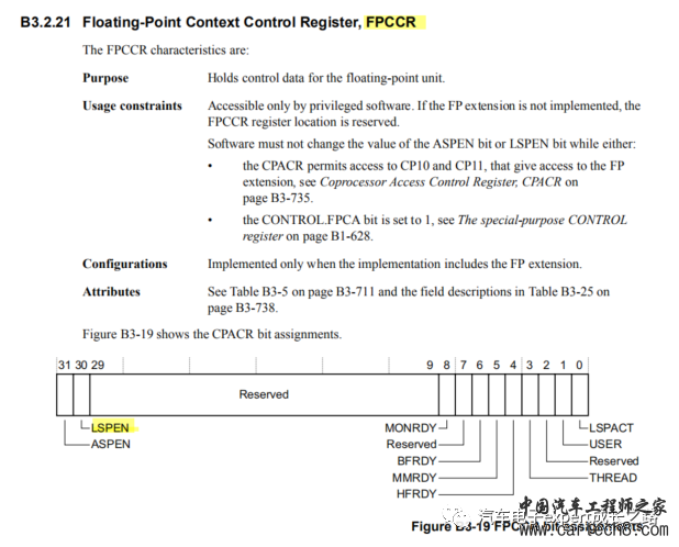

ARM Cortex-M系列内核的“懒惰”堆栈(lazy stack)功能,能够根据CPU和FPU的程序状态寄存器,判断中断ISR中是否会执行FPU指令,若执行才对FPU的寄存器进行压栈,否则,不压栈FPU寄存器,从而缩短中断延迟。
Tips:ARM Cortex-M内核的Lazy Stack功能默认是关闭的,用户可以在MCU的startup代码中,配置FPCCR[LSPEN] = 1使能该功能:
