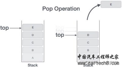

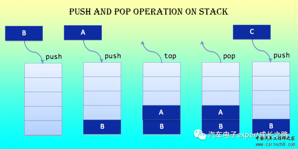

1. CPU内核的堆栈指针寄存器(SP-Stack Pointer)始终指向栈顶(stack top),所有的进栈(pop)和出栈(push)由内核自动管理,用户只需要在启动代码中初始化堆栈(将栈顶地址赋值给CPU内核的堆栈指针寄存器);
2. 栈(stack)内的数据都是先进后出或者后进先出(LIFO--Last In First Out);
3. 栈(stack)的生长方向由CPU内核大小端模式决定:
    小端内核, 栈(stack)向下(低地址)生长,比如ARM Cotrex-M系列CPU内核;
    大端内核, 栈(stack)向上(高地址)生长,比如PowerPC e200z系列CPU内核;
如下为向上生长的大端内核的stack压栈(push)和出栈(pop)示意图:
压栈(push)操作:
出栈(pop)操作:

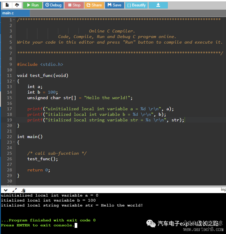

1.2 C语言局部变量分配和初始化
C语言函数的局部变量,也称作临时变量,将被自动分配到系统stack上(若局部变量比较小,且有可用CPU内核通用寄存器,按照相应的嵌入式应用程序二进制接口标准(EABI-Embedded Application Binary Interface),该局部变量也可能被直接分配到内核通用寄存器,而非stack),从而实现函数调用时实现临时分配和使用,退出函数调用即销毁的目的。
按照ANSI-C的规定:
    有初始化值局部变量的初始化由C语言调用内置库函数(编译和链接过程决定),比如memset()自动实现;
    无初始化值的局部变量,其初始值为stack原有的值,是随机的。

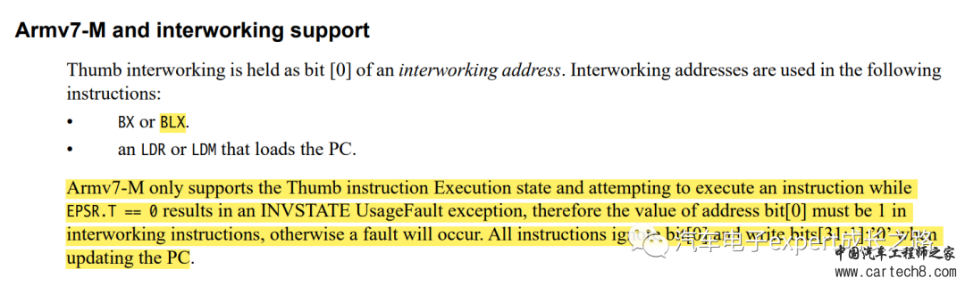

③ 使用函数指针调用目标函数时,需要将结构体临时变量地址加1,以保证BLX指令调用目标函数时,其地址最低位(LSB)为1,从而保持内核Thumb状态:/* run the function via a function pointer */cc = ((ram_fuc)((uint32_t)&FnCmdInRam + 1))(aa,bb);
