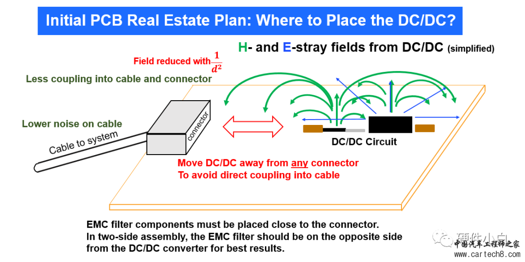

布局规划
为避免DC/DC 变换器的电场和磁场被直接耦合到连接器和电缆中,电路必须尽可能远离 PCB 连接点(见图 1)。
低EMI DC/DC变换器的PCB设计w1.jpg
图1: 噪声源应尽量远离连接器和电缆
只有距离或额外的屏蔽才能将 EMC 滤波器、连接器和电缆的场强降低到必要的水平,而屏蔽可以代替距离。

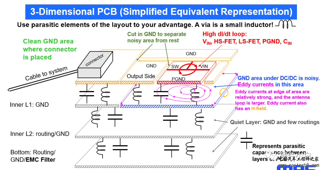

多层 PCB 的三维视图可以说明这一概念(见图 2)。
低EMI DC/DC变换器的PCB设计w2.jpg
图2: 三维PCB视图 - 布局也是电路的一部分

在顶层,输入电容(CIN)和两个功率 FET 连接至 VIN区域和 PGND 区域(如上图中的红色部分),它们通过通孔连接到内层。在 VIN路径上,通孔之后必须连接电感元件(例如 1?H 至 2?H的线圈)。这样,来自开关转换的高 di/dt 电流将被限制在 CIN中,不会在PCB上流动。
PGND 区域不应直接连接到元件侧的任何其他 GND,只通过通孔连接到 DC/DC 模块下的 PGND 区域(如上图中的蓝色部分)。其目的是将高频电流限制在元件侧,将噪声与“外界”隔离开来。PCB中至少要设计一层完整的GND,以提供低阻抗的系统参考。请记住,布局也是电路的一部分。

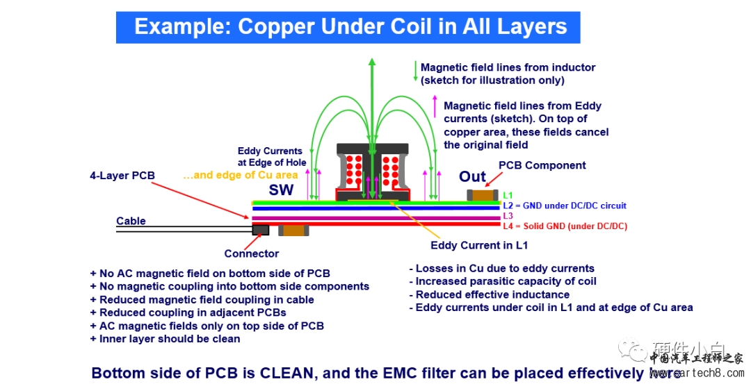

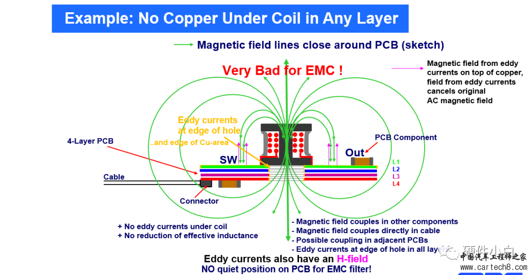

电感下方要铺铜吗?
有些 PCB 布局工具预设不允许在电感芯下铺铜。对于这个问题,各方观点不一,有人认为根本无需铺铜,有人则认为应该直接在PCB 元件侧线圈正下方铺铜。
低EMI DC/DC变换器的PCB设计w3.jpg
图3: 线圈下方无铜层的4层PCB
在图 3 显示的 4 层 PCB 中,线圈下方的任何层中都没有铺铜,其产生的磁场如图中所示。线圈产生的强磁力线直达 PCB 底部并紧紧围绕 PCB,有效耦合到任何连接的电缆中。PCB 上的滤波器组件则被空气旁路。在这种设计下,几乎不可能达到汽车 OEM的EMC标准。
图 4 显示的布局中,铜层直接铺在元件侧的线圈正下方。
低EMI DC/DC变换器的PCB设计w4.jpg
图4: 铜层位于PCB上线圈的正下方
这种设计为涡流提供了一个区域来抵消 PCB 外部已有的磁场。内层 2 和底层完全无噪声。EMC 滤波器组件可以有效放置在底部。涡流磁场会稍稍降低线圈的有效电感(通常小于 5%)。涡流还会在 GND铜层中产生一些损耗。铜层直接位于电感磁芯下方还有一个小缺点就是增大了绕组到 GND 的寄生电容。但在大多数设计中,该电容非常低,因此不会产生大的影响。

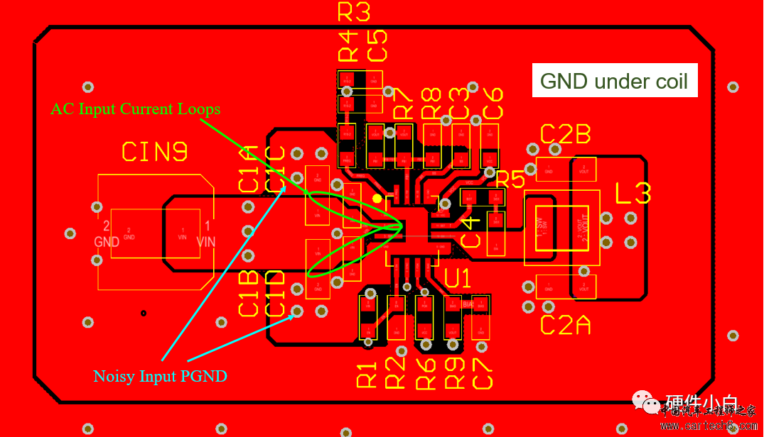

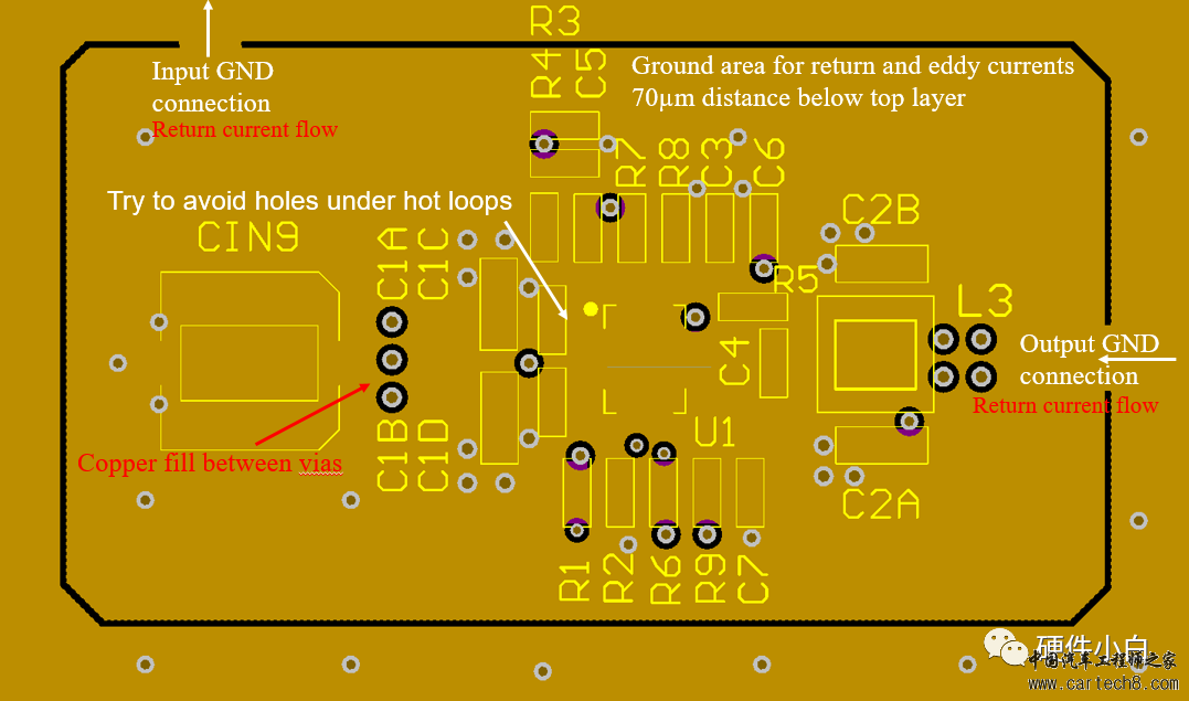

MPQ4430 IC (U1) PCB 的顶部具有对称的 CIN 组 (C1A-C1D)。这些电容的 GND 直接连接到 IC PGND 引脚,即底部 FET 的源极。这一片本地 GND 区域噪声较大。在元件侧,这片 GND 区域与其他任何GND 区域都没有直接的连接,唯一的连接处就是通过通孔连接到DC/DC 电路下方层中的GND 区域。在这种配置中,来自功率级的高 di/dt 电流被限制在元件侧。最高电流密度位于 VIN 和 PGND 之间走线的内边缘,如示例中的绿色椭圆所示(见图 5)。
低EMI DC/DC变换器的PCB设计w5.jpg
图5: MPQ4430 PCB顶部布局
VIN通过通孔连接到第 3 层。由于通孔存在电感,输入电流的高频部分仍留在顶部。CIN9 抑制了 IC 上的这个 VIN 节点;但由于它的高度为 6mm ,并且阴极连接到GND,因此也阻断了来自 SW 节点和线圈的部分E场辐射。
顶部 DC/DC 模块周围的切口将所有高频电流保留在该区域内。如果没有切口,则一小部分热回路电流仍会在 PCB 的边角处流动,从而使该区域产生噪声。
高 dV/dt SW节点连接到电感,而电感通常较大并会辐射出电场。对大多数电感而言,如果其绕组起点连接到 SW 节点,则电场辐射会较低。
减少线圈电场辐射的方法之一是在线圈两侧放置输出电容(C2A 和 C2B)。当电容与线圈一样高或更高时,效果最佳。一般而言,相比更大、更高的线圈,尺寸较小、更加扁平的电感具有更好的EMC 性能。
低EMI DC/DC变换器的PCB设计w6.jpg
图6: 内层1的推荐PCB布局
经过EMC 优化的PCB,其内层 1 为 GND层。该层应放置在顶部下方 70?m 处(见图 6)。该 GND 区域噪声较大。在DC/DC 模块周围 的GND 区域做切口,可防止剩余电流在连接器和滤波器组件下方层的边缘流动。切口应为两个狭长的开口,准确开在 VIN 和 VOUT 被路由到下层DC/DC 电路的位置,以提供预设的本地返回路径。

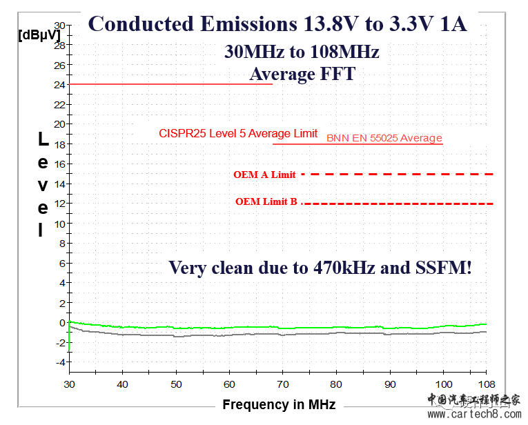

测试结果:30MHz 至100MHz传导发射
在 fSW = 470kHz 且频谱扩展调制 (SSFM) 条件下,30MHz 至 108MHz 的传导发射测试结果约为 0dB?V,仅比系统噪声高几分贝(见图 7)。
低EMI DC/DC变换器的PCB设计w7.jpg
图7: CE发射测试结果(30MHz至108MHz)

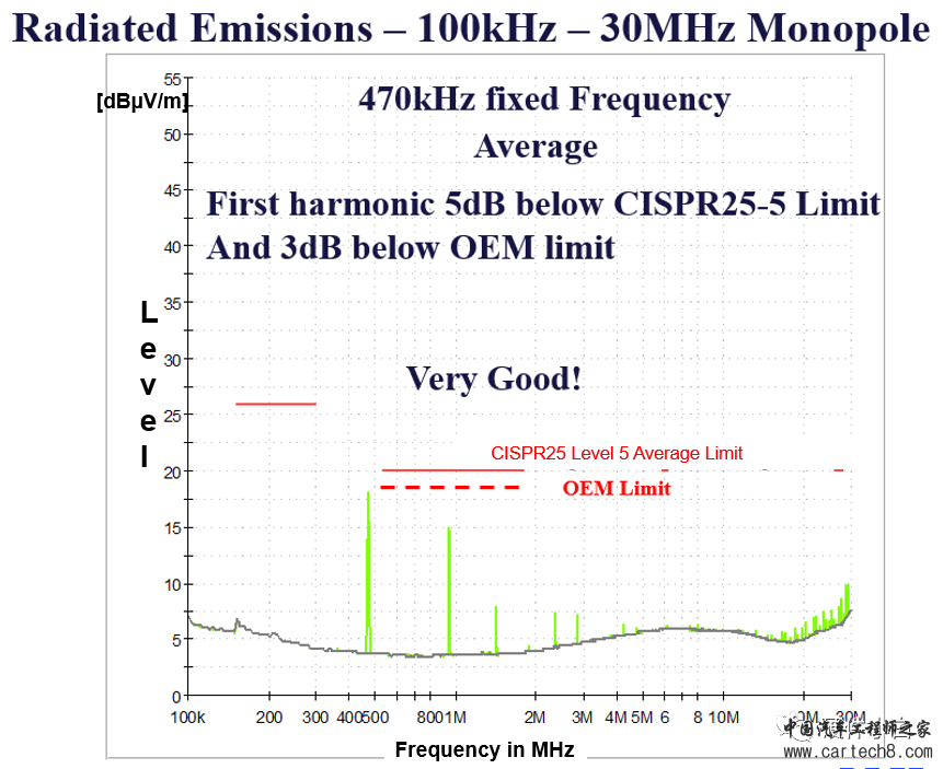

MPQ4431带0805 2.2?H 电感和两个 0805 输出电容、且开关频率为 470kHz ,它在没有额外屏蔽或 SSFM 的条件下也通过了低频 RE 单极测试(见图 8)。
低EMI DC/DC变换器的PCB设计w8.jpg
图8: 低频单极测试结果
