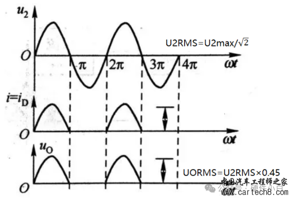

2.2 半波整流电路

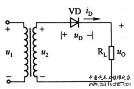

半波整流电路是一种简单的电子电路,它由隔离变压器、一个二极管、一个负载电阻和一个电源组成,如下图所示:
其中变压器主要是为了安全起见,将220V交流电与人隔离。下面介绍半波整流电路的原理:
当电源为正极性时,二极管处于导通状态,电流从电源的正极流入负载电阻,然后流回电源的负极。这个过程中,电流只能在一个半周中流动,所以它被称为半波整流。在负半周,电源的极性反转,此时二极管处于截止状态,负载电阻不再受电流驱动,电压为0。
因此,半波整流电路的输出电压是交流电的正半周,其峰值等于输入交流电的峰值减去二极管的导通电压;其有效值等于输入电压的有效值×0.45 。在实际应用中,半波整流电路常用于低功率直流电源和信号检测电路中。
需要注意的是,由于半波整流电路只利用了输入交流电的正半周,因此其输出电压存在较大的脉动,无法提供稳定的直流电压。为了得到更稳定的输出电压,我们可以使用全波整流电路。

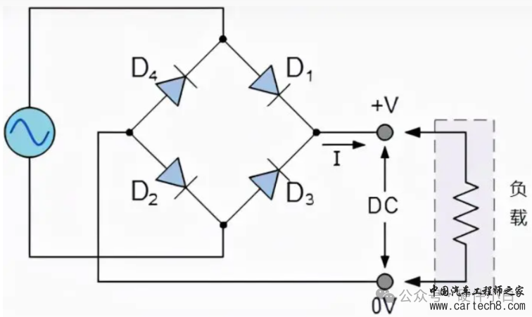

2.3 桥式整流电路
桥式整流电路是一种常用的直流电源电路,可以将交流电信号转换为纯直流电信号。与半波整流电路相比,桥式整流电路具有更高的效率和更低的波纹系数,因此在实际应用中更为常见。
桥式整流电路由四个二极管和一个负载组成,其原理是利用二极管的单向导电特性,将交流电信号的正半周和负半周分别矩形化,再通过电容滤波,获得纯直流输出。具体来说,当输入交流电信号的正半周时,D1和D2导通,而D3和D4截止;当输入交流电信号的负半周时,D3和D4导通,而D1和D2截止。如此交替进行,便可实现从交流电信号到纯直流电信号的转换。
桥式整流电路在没有电容滤波时的输出电压有效值为输入电压有效值的0.9倍,如果有大容量电容的滤波电路,有负载的条件下,输出的直流电压平均值就是输入的正弦交流电压有效值的1.2倍(经验值),空载情况下,输出的直流电压平均值就是输入的正弦交流电压有效值的1.41倍,接近正弦交流电压的最大值。
桥式整流电路的优点在于可以利用输入电压的全部部分,从而实现更高的效率和更低的波纹系数,同时还具有较好的稳定性和可靠性。不过,由于需要使用四个二极管,因此电路成本较高,尤其是当需要承受较大电流时,需要使用功率较大的二极管,进一步增加了成本和复杂度。

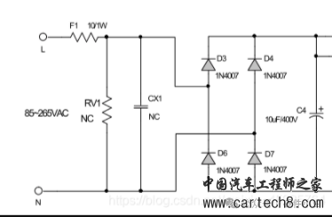

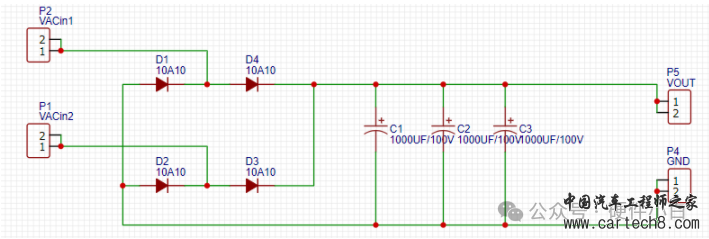

AC-DC整流桥电路电路图如下:
下面介绍电路图中元器件参数特性:
10A10是一款常用的整流二极管,它的主要参数如下:
最大正向电流(I_FAV):10A,表示该二极管能够承受的最大正向电流。
最大反向电压(V_RRM):1000V,表示该二极管能够承受的最大反向电压,超过该电压将会击穿二极管,导致电路故障。
正向电压降(V_F):1.1V,表示二极管导通时的正向电压降,即当二极管正向导通时,其两端的电压降低了 1.1V。
最大正向浪涌电流(I_FM):200A,表示该二极管在导通瞬间能够承受的最大正向浪涌电流。
反向漏电流(I_R):5μA,表示该二极管在反向偏置时的漏电流,即在反向偏置下,该二极管的反向电流值。
热阻(Rthj-c):4℃/W,表示该二极管的导热性能,即当二极管工作时,从 PN 结到外部导热介质之间的热阻。
桥式整流电路中滤波电容的选取需要根据负载电流和电压纹波要求来确定。一般来说,滤波电容的容值越大,输出电压的纹波就越小。但是,滤波电容的容值过大,会导致电路的启动电流过大,甚至烧毁整流桥。
通常情况下,可以根据下列公式来计算桥式整流电路中滤波电容的最小容值:
C = I / (f * V_ripple)
其中,C是滤波电容的容值,单位是法拉(F);I是负载电流,单位是安培(A);f是电路的交流输入频率,单位是赫兹(Hz);V_ripple是电压纹波的最大允许值,单位是伏特(V)。
一般来说,滤波电容的容值取决于电路输出电压的大小和纹波电压的容许度。例如,如果电路输出电压为12伏特,纹波电压容许度为1伏特,且负载电流为1安培,那么可以通过上述公式计算出,最小滤波电容的容值为83.3微法(uF)左右。
这里经过计算,选择1000UF 100V电容作为滤波。

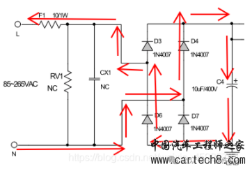

我们来看一下输入端AC220V时整流桥的动作过程:
1、当AC220V为正半周期时,整流桥后的滤波电容C4的地是与零线N相连的,此时滤波电容C4的地和大地是连接的。
如下图:

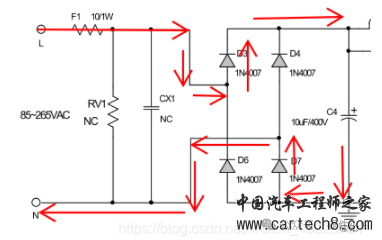

2、当AC220V为负半周期时,整流桥后的滤波电容C4的地是与火线L相连的,此时滤波电容C4的地和火线相连。
如下图:

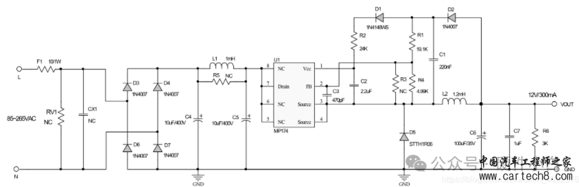

我们在继续看一下非隔离BUCK电路原理图:
我们可以看到低压12V输出的GND和输入端滤波电容的GND是相连接的,所以在非隔离式样的BUCK电路中,输入端为全波整流情况下,低压侧的地也是“热地”,很危险的哦~

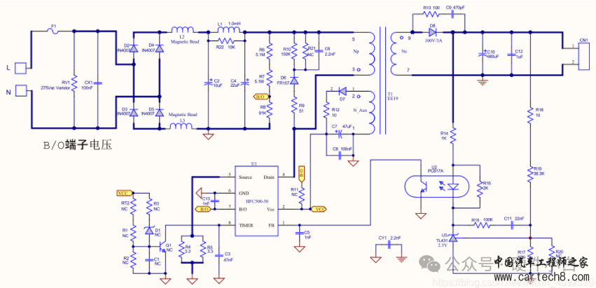

再看一下隔离式样的BUCK原理图:
我们可以看到,低压输出侧的GND与输入滤波电容的GND是隔离开的,低压侧相当于由副边绕组供电(可以把副边绕组看做一个电池),此时低压侧的地相当于悬空的(浮地),此时低压侧是比较安全的,那么低压侧的GND应该可以与大地相连接的吧~
