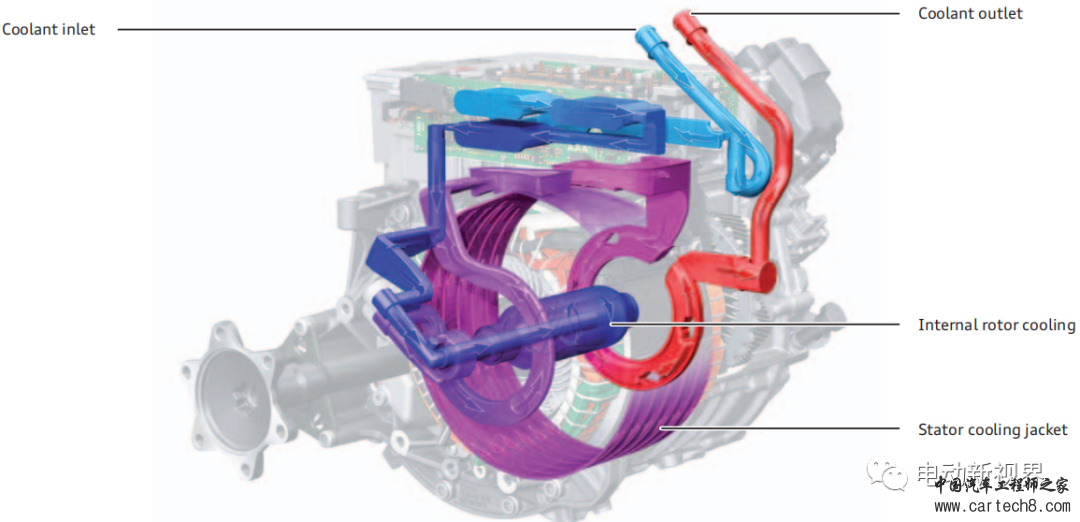

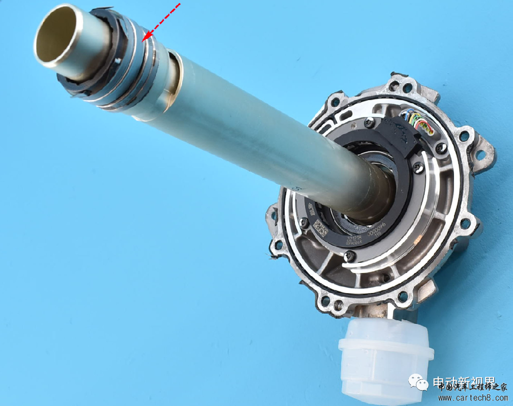

国内外电驱汇总(1)奔驰EQC/宝马IX3/奥迪etronw1.jpg

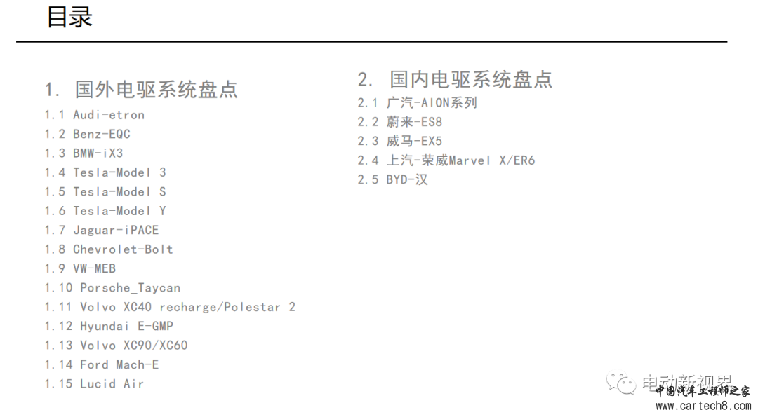

由于篇幅较长,会分成多部分每日更新,争取假期内更新完。敬请关注。

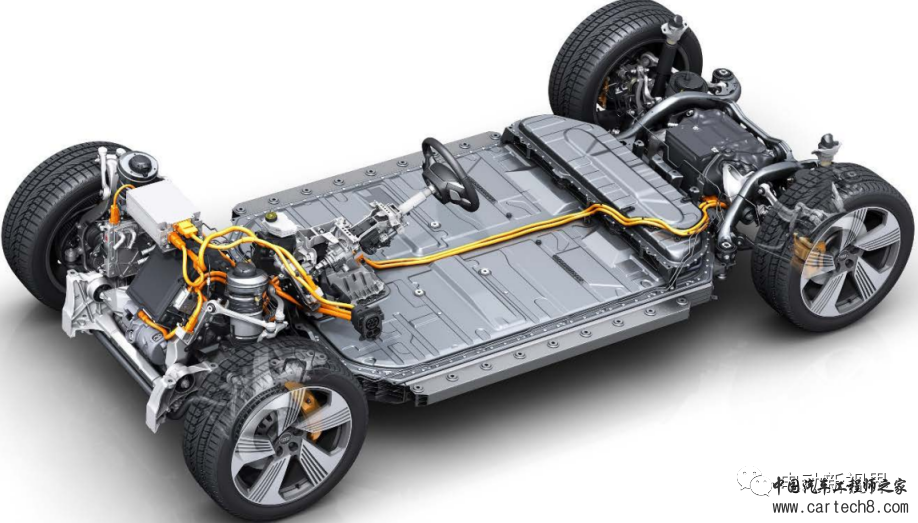

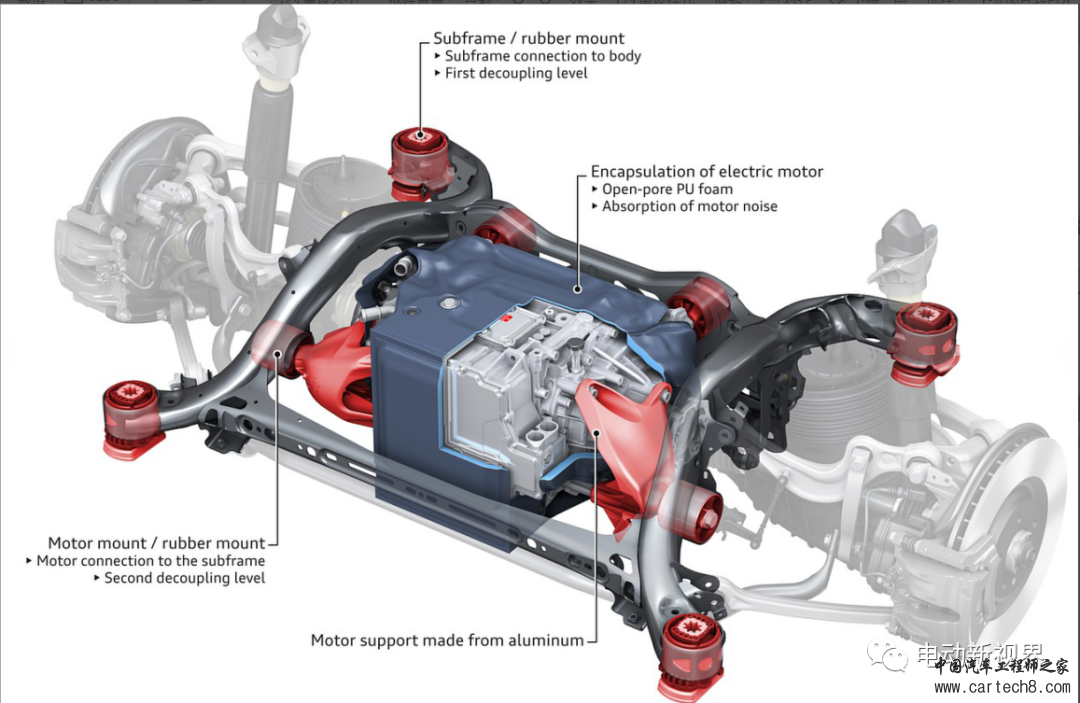

1.1 Audi-etron
国内外电驱汇总(1)奔驰EQC/宝马IX3/奥迪etronw2.jpg
奥迪作为全球豪华品牌,在纯电领域的拳头产品是etron,纯电四驱,虽然市场表现十分的一般,但其创新型电驱让人眼前一亮。电机为奥迪自研,减速器来自于舍弗勒集团,电机控制器功率模块来自日立。详细拆解分析报告可以联系主编获取PDF版本。

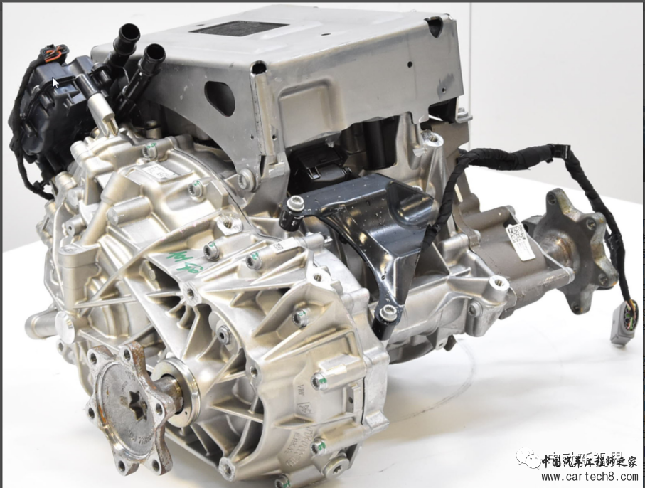

前电驱

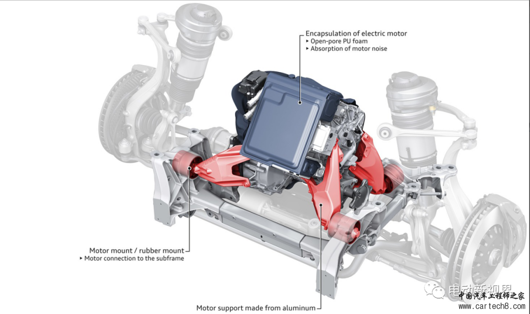

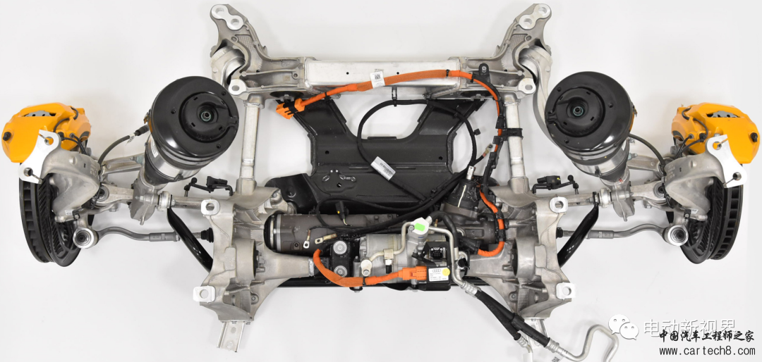

前桥
国内外电驱汇总(1)奔驰EQC/宝马IX3/奥迪etronw7.jpg
前驱副车架

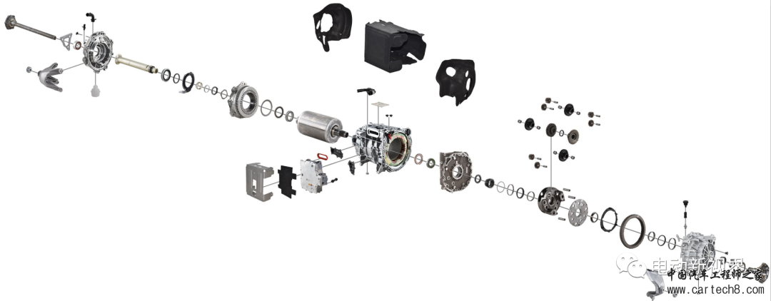

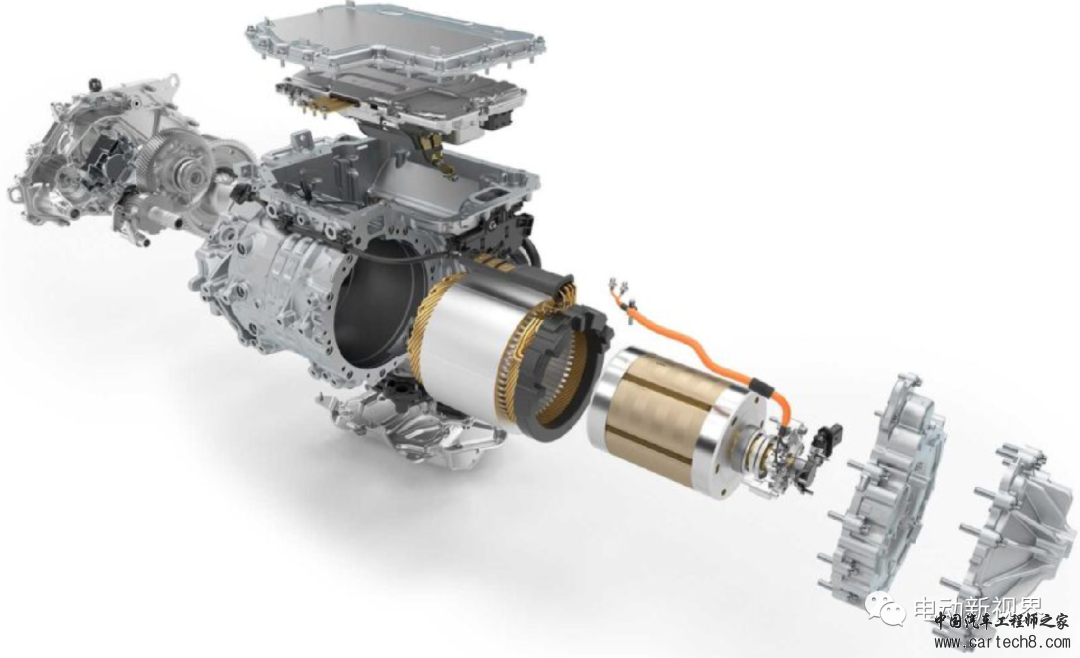

前电驱爆炸图

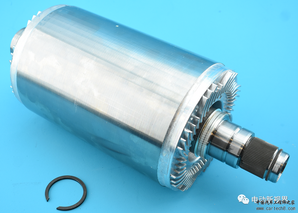

国内外电驱汇总(1)奔驰EQC/宝马IX3/奥迪etronw13.jpg
铸铝转子

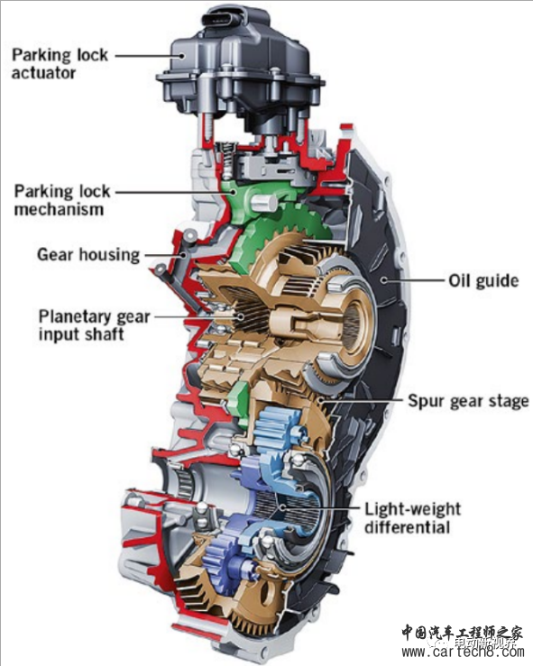

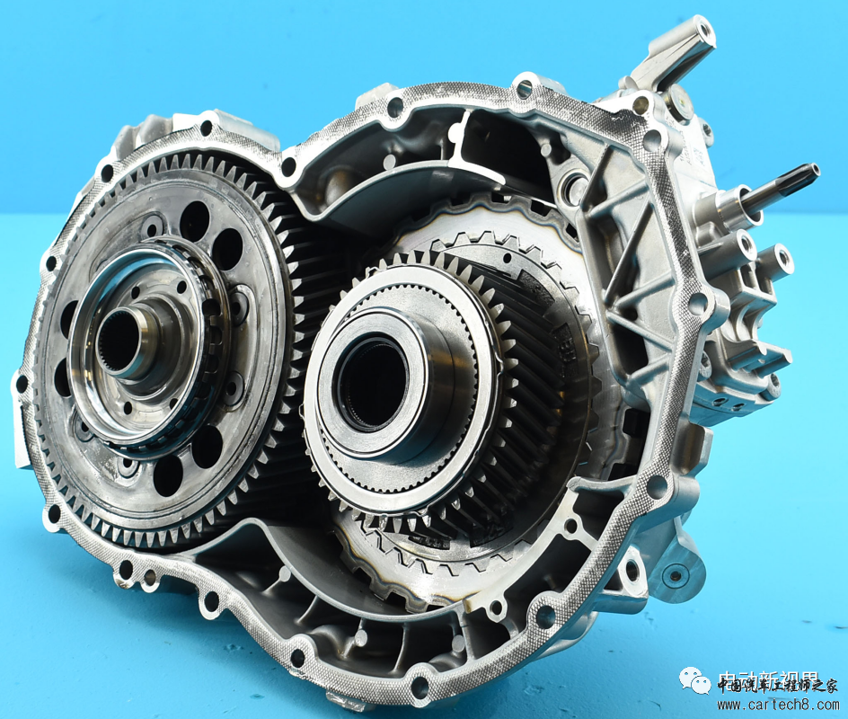

国内外电驱汇总(1)奔驰EQC/宝马IX3/奥迪etronw14.jpg
前驱减速器

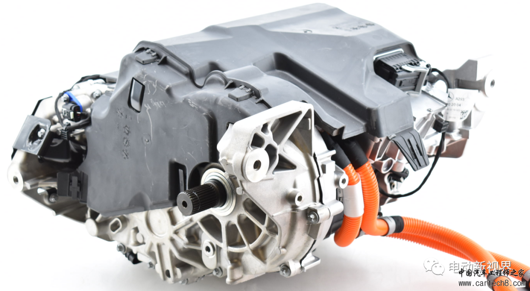

后电驱

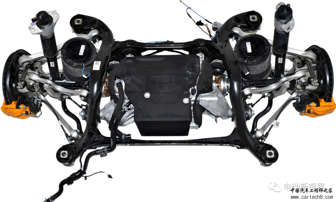

国内外电驱汇总(1)奔驰EQC/宝马IX3/奥迪etronw18.jpg
后桥

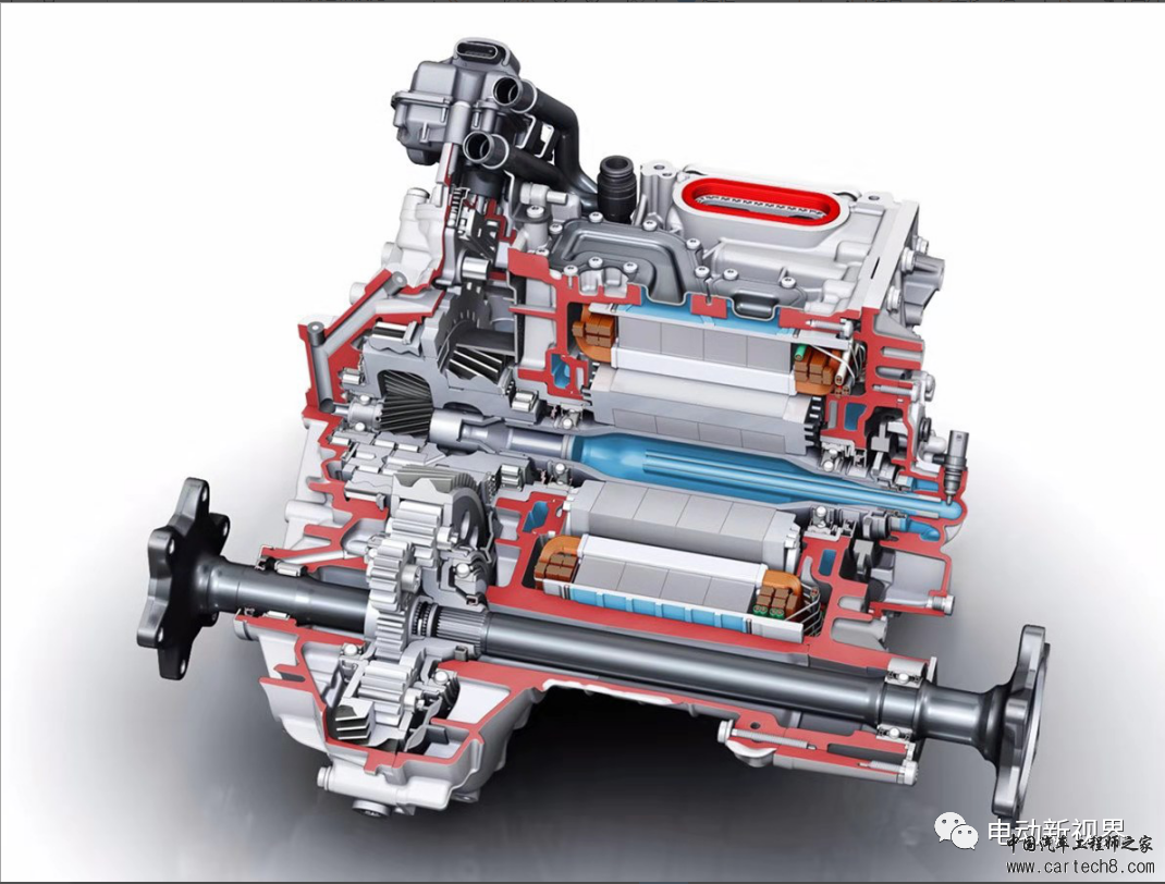

后电驱剖视图

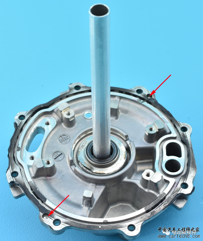

国内外电驱汇总(1)奔驰EQC/宝马IX3/奥迪etronw23.jpg
后电驱冷却路径
国内外电驱汇总(1)奔驰EQC/宝马IX3/奥迪etronw24.jpg
转子水冷系统

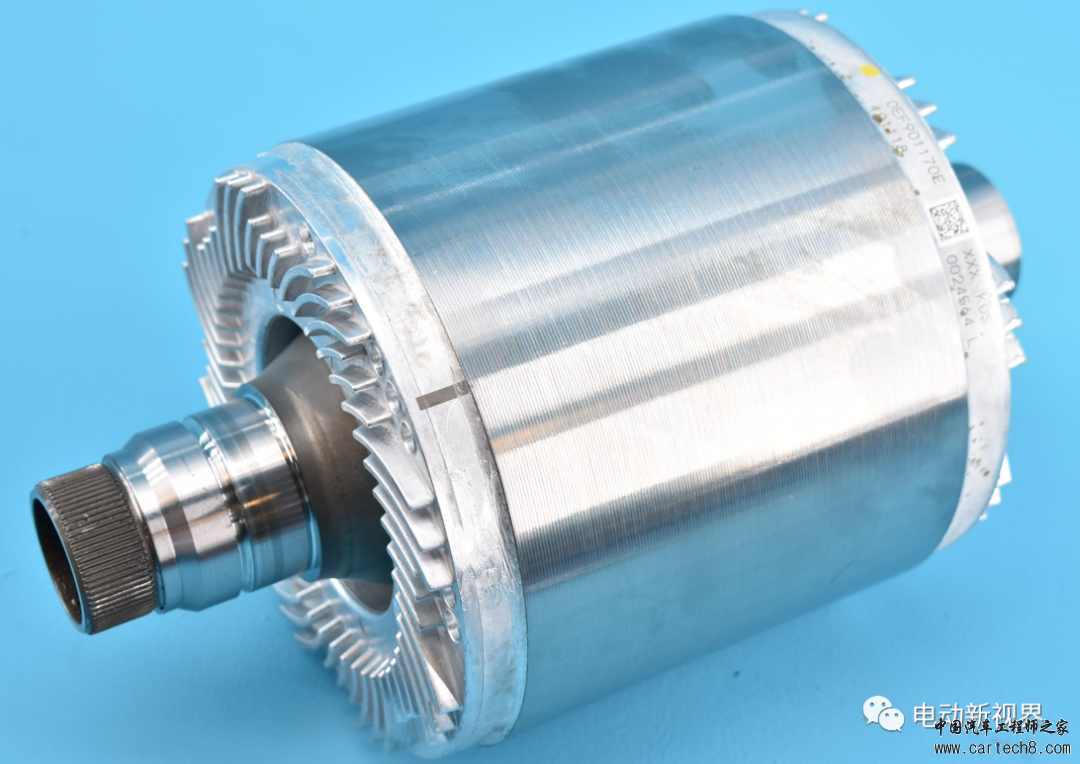

国内外电驱汇总(1)奔驰EQC/宝马IX3/奥迪etronw25.jpg
铸铝转子

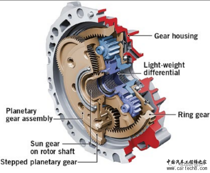

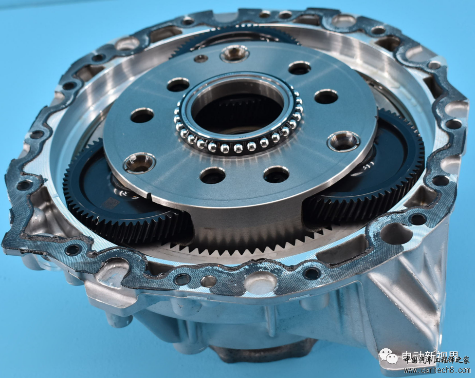

国内外电驱汇总(1)奔驰EQC/宝马IX3/奥迪etronw26.jpg
后驱减速器

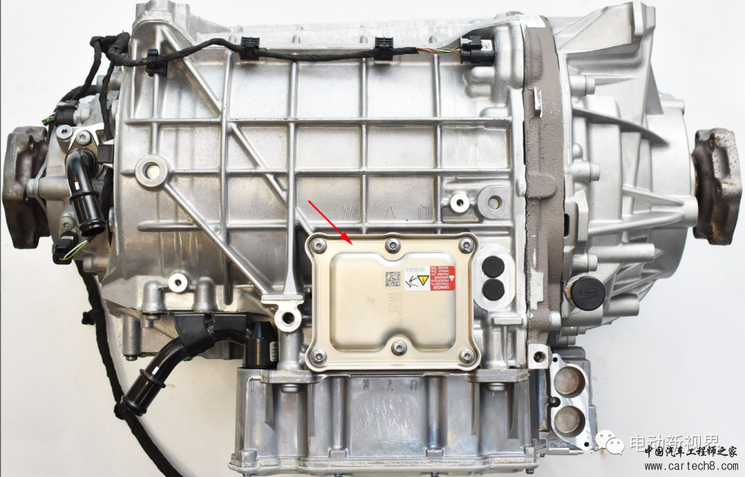

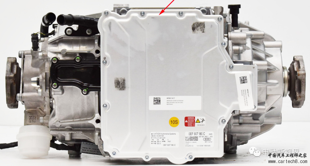

国内外电驱汇总(1)奔驰EQC/宝马IX3/奥迪etronw27.jpg
国内外电驱汇总(1)奔驰EQC/宝马IX3/奥迪etronw28.jpg

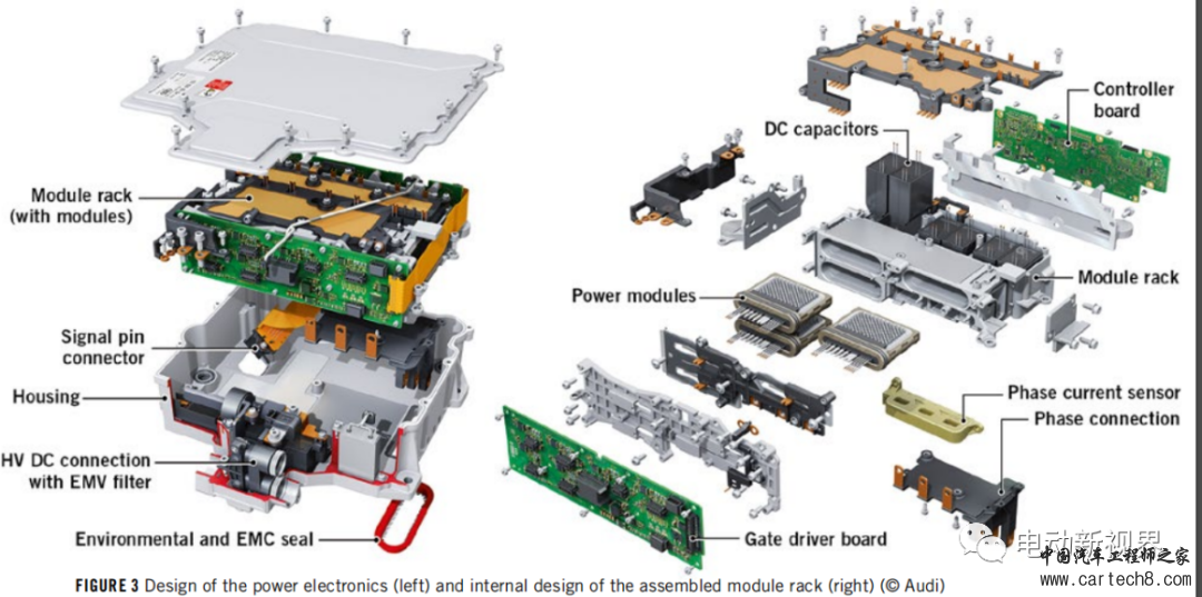

控制器

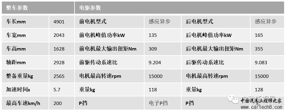

前后电驱技术参数

技术特点:
    前后驱的电机定转子以及IPU均模块化共用,前后驱均采用四点悬置,质心布置方式,有的悬置支架同时连在电机和减速器上;
    前后驱高度集成,电机减速器共壳体,控制器与电机直通式水管,不同布置形式满足前后驱的空间要求;
    前驱传动采用平行轴行星排布置和轻量化差速器结构,结构紧凑,减速器重量轻;
    后驱传动采用同轴行星排布置和轻量化差速器结构,结构紧凑,减速器重量轻;

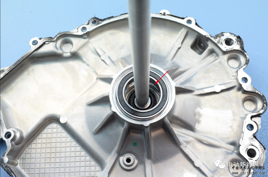

    前后电机定子、转子轴和前后轴承座水冷,冷却系统及密封结构复杂,电机系统可靠性高,转子轴水冷结构中采用机械密封冷却水管与转子轴,尤其是后驱同轴电驱,水冷结构复杂;
    电机为异步感应电机,铝转子,转子两端面带有散热叶片,后轴承防蠕动O型圈,前后驱均带有导电环,疏导轴电流;
    前后控制器功率模组均采用插装式双面水冷;
    IPU外包金属防护罩,同时包裹声学包;
    减速器来自于舍弗勒集团,应用的轴承种类规格多样,有角接触球轴承、圆柱滚子轴承、止推轴承、深沟球轴承;
    前减速器内部有挡油板、润滑油道,后减速器有集油板;
    油封加装在电机轴端,可实现连接花键油润滑;
    所有半轴采用连接法兰输出,降低半轴油封漏油风险。

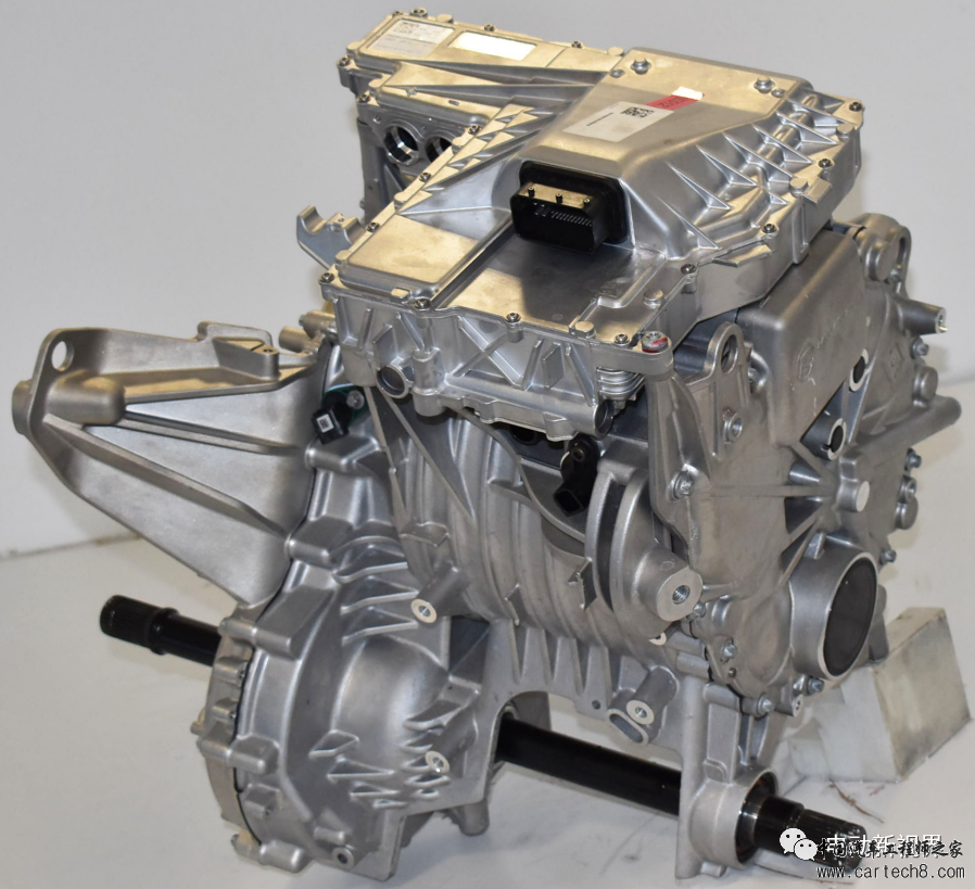

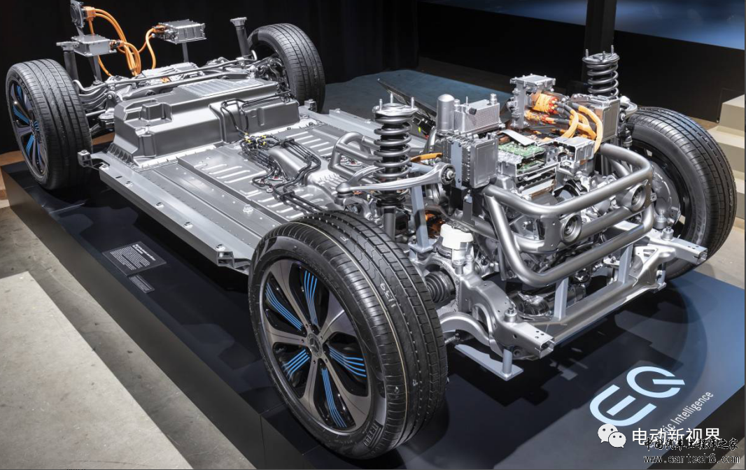

1.2 Benz EQC
国内外电驱汇总(1)奔驰EQC/宝马IX3/奥迪etronw31.jpg
EQC作为奔驰在纯电领域的第一次正式发声,与Audi etron一样没有彻底摆脱传统车的身影,甚至更像是油改电的作品,电驱也非自主设计,来自于ZF与奔驰联合设计,电机定转子由卧龙代工生产,减速器来自于ZF。

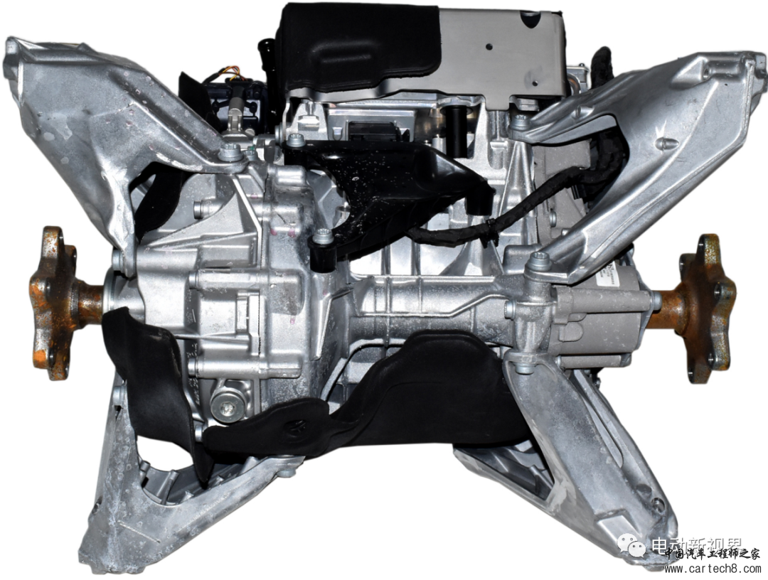

国内外电驱汇总(1)奔驰EQC/宝马IX3/奥迪etronw32.jpg
国内外电驱汇总(1)奔驰EQC/宝马IX3/奥迪etronw33.jpg
前电驱
国内外电驱汇总(1)奔驰EQC/宝马IX3/奥迪etronw34.jpg

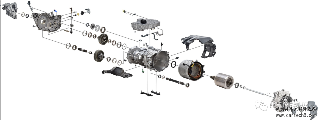

前电驱爆炸图
国内外电驱汇总(1)奔驰EQC/宝马IX3/奥迪etronw35.jpg
后电驱
国内外电驱汇总(1)奔驰EQC/宝马IX3/奥迪etronw36.jpg
后电驱爆炸图
国内外电驱汇总(1)奔驰EQC/宝马IX3/奥迪etronw37.jpg
国内外电驱汇总(1)奔驰EQC/宝马IX3/奥迪etronw38.jpg
技术特点:
    前后电驱共用,前电驱带有电子驻车结构,不带声学包,后驱带声学包,不带驻车,驻车控制器集成在IPU内部,感应异步电机,铝转子,电驱自带左右输出半轴;
    电驱采用电机减速器左右+IPU上方的布置形式,减速器平行轴结构,电机与减速器共壳体,结构紧凑,IPU与电机采用直连式水管,O型圈密封;
    电机轴与减速器输入齿轮呈一体式结构,三球轴承支撑,电机后端盖、电机壳体及减速器后壳体三个连接部件的同轴度要求较高;
    减速器中间轴系采用角接触球轴承,差速器采用锥轴承结构,兼顾系统传动效率和承载能力;
    电驱系统自带左右半轴,降低油封漏油风险;
    电机定子、转子轴均采用水冷,定子水套两端O型圈密封,通过螺栓固定到机壳上,转子轴水冷密封结构复杂(机械密封)
    在减速器壳体上安装有2个转速传感器,通过输入轴齿轮读取电机转子转速,进而实现电机转速控制;
    电机腔体与减速器腔体通过油封隔断,油封的唇口内径较大;
    差速器大齿轮与差壳采用焊接工艺。

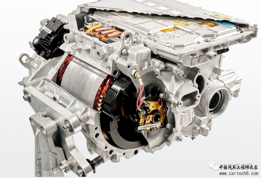

1.3 BMW IX3(宝马第五代电驱)
国内外电驱汇总(1)奔驰EQC/宝马IX3/奥迪etronw42.jpg
电驱系统
国内外电驱汇总(1)奔驰EQC/宝马IX3/奥迪etronw43.jpg
国内外电驱汇总(1)奔驰EQC/宝马IX3/奥迪etronw44.jpg
国内外电驱汇总(1)奔驰EQC/宝马IX3/奥迪etronw45.jpg
减速器部分
国内外电驱汇总(1)奔驰EQC/宝马IX3/奥迪etronw46.jpg
技术特点:
    电机、减速器左右布置,IPU布置在上方,其中电机壳体集成了IPU下箱体和减速器前壳体;
    减速器采用平行轴结构,输入轴与电机轴采用三轴承支撑结构,中间轴和差速器均采用球轴承支撑;
    电机采用Hairpin扁线绕组,励磁线圈集成在转子尾部,采用有刷集电环方案,电机壳采用低压铸造成型,水套与机壳整体铸造;
    差速器大齿轮与差壳采用焊接工艺;
    驻车齿轮与输入轴整体成型;
    电机定转子采用模块化设计,通过直径和轴向长度调整可满足不同扭矩电机的需求。
    电机作为动力总成和底盘区域的最低点,整个电驱下方加装了5mm后护甲钢板,保护电机。
