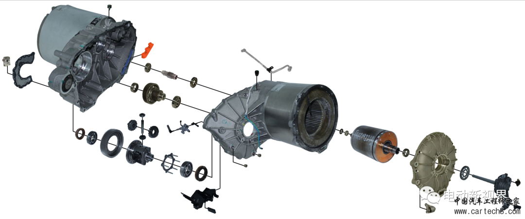

技术特点:

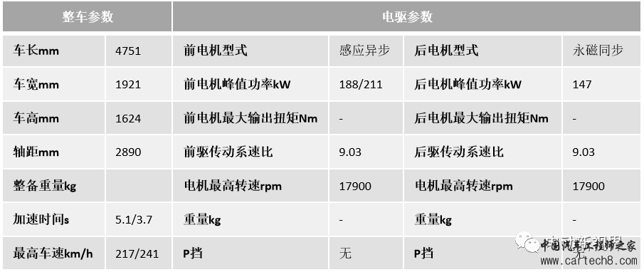

    前电驱为感应异步电机,后电驱为永磁同步电机,兼顾动力性和效率的动力选择,目前国内的蔚来正在跟进这样的动力系统组合;
    前电驱的左右悬置为二级隔振,前悬置为一级隔振,兼顾操稳和电驱隔振性能要求,后驱为二级隔振;
    前后电驱的整体机构十分相似,结构方面仅仅是电机的差异,充分发挥模块化优势,降低成本,该电驱系统基本完全沿用到Tesla 最新一代车Model Y上面;
    电驱采用左中右布置形式,电机与减速器共端盖,减速器与IPU实现共壳体,结构紧凑;
    IPU的功率模块采用SiC,并采用大量激光焊接工艺,驱动板与控制板集成化设计,总成体积小,重量轻;

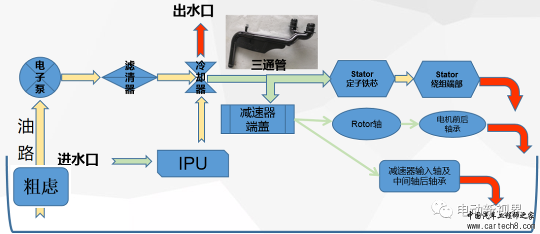

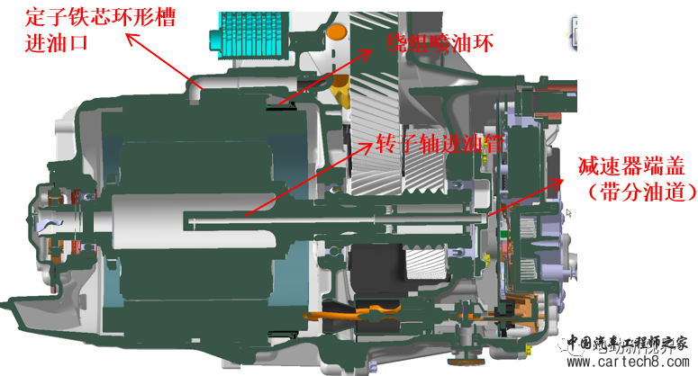

    电机和减速器采用共油路冷却方案,电机无冷却水套,外径尺寸小;

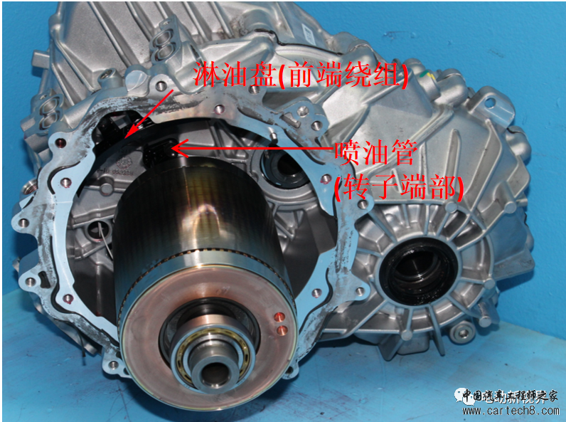

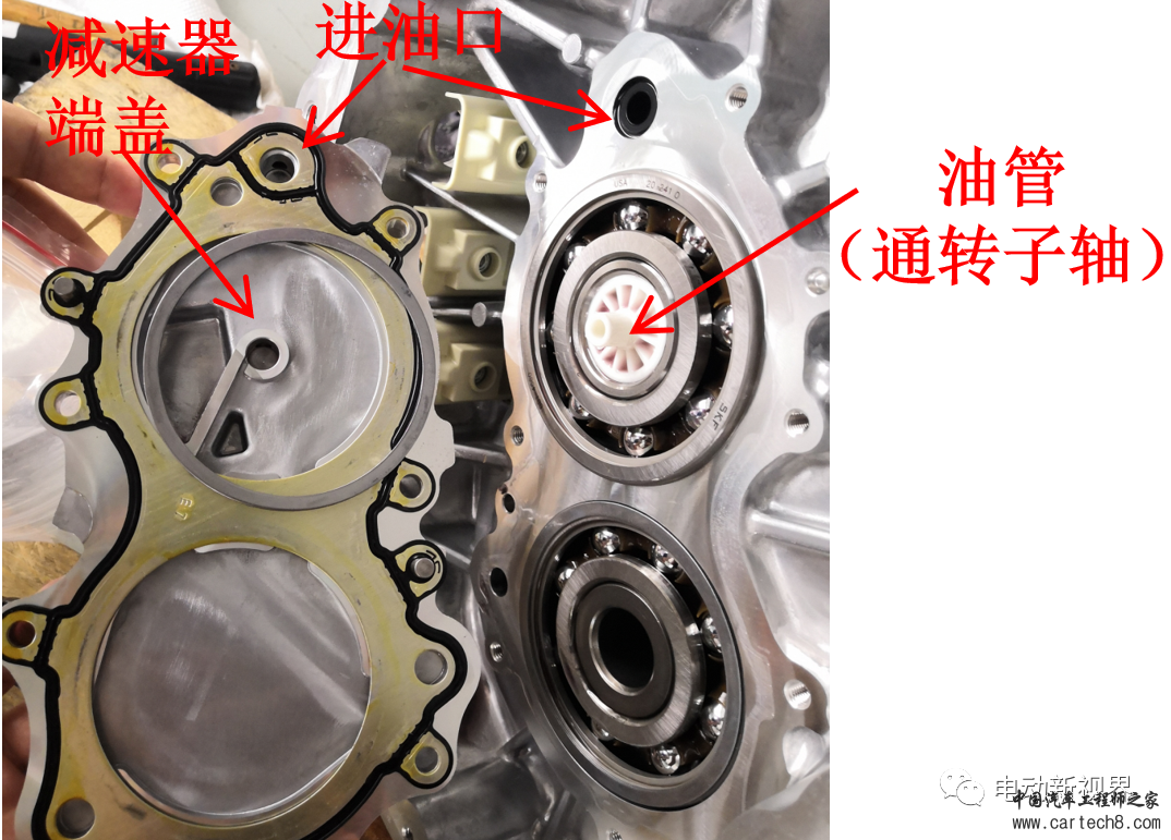

    电机定子整体、转子轴以及减速器后轴承主动油冷,油压来自电子油泵,电子油泵集成过滤网,内啮合齿轮泵;
    电机轴及减速器输入轴整体三轴承支撑方案,连接花键为油润滑,减速器轴承均为SKF定子BB1系列的高速深沟球轴承;
    减速器的差速器部分加装有挡油板,降低齿轮搅油损失,提升效率;
    电机轴后端部加装有小型球轴承,金属弹簧片引导轴电流到壳体,降低电机轴承因轴电流引发轴承电腐蚀导致的轴承失效;
    壳体密封面均采用挂胶的金属垫片密封,密封效果好,但成本高,适用性差;
    悬置支架与电驱壳体一体成型,总成悬置支撑刚度好;
    油冷方案增加了电子泵、滤清器和冷却器,且滤清器属于易耗品,增加后期维护成本。

    后电驱爆炸图

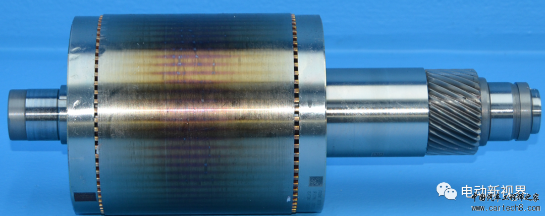

国内外电驱汇总(2)-特斯拉Model 3/Y/Sw10.jpg
电机
国内外电驱汇总(2)-特斯拉Model 3/Y/Sw11.jpg
减速器后端盖

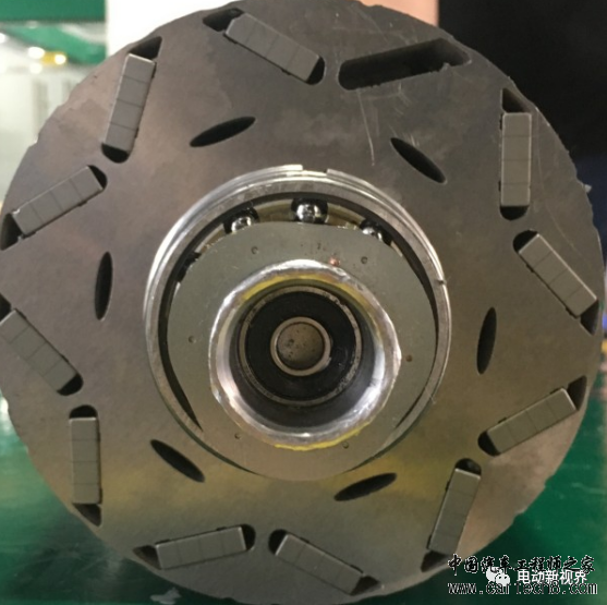

电机转子

冷却路径
国内外电驱汇总(2)-特斯拉Model 3/Y/Sw16.jpg

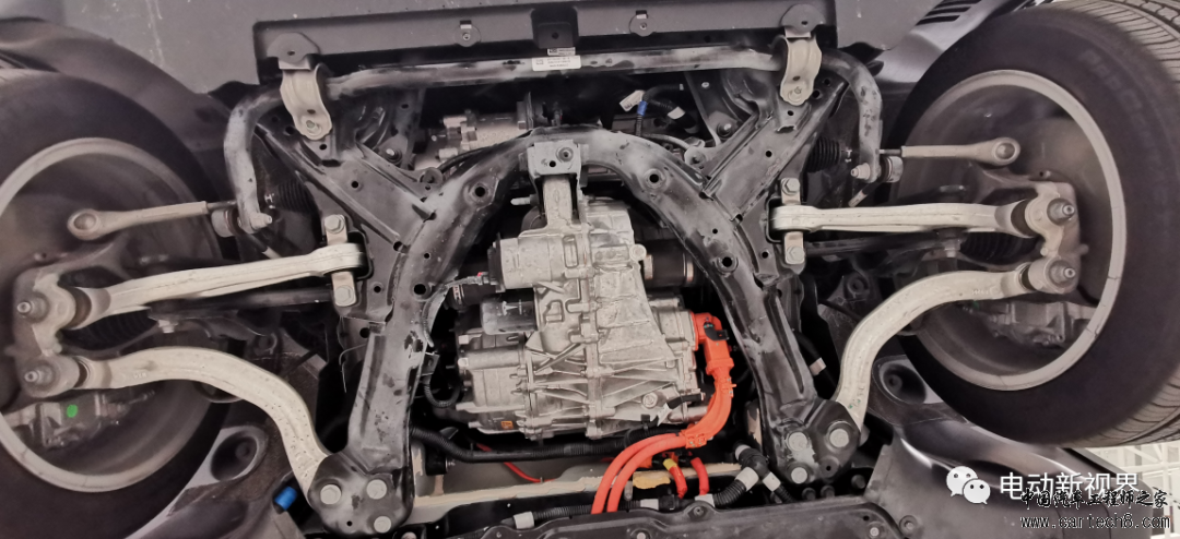

Model S分为70D和85D两个版本,电驱系统有点差异。70D前后驱共用一套电驱,85D前电驱与70D前电驱一样,采用油冷电机,85D后电驱采用水冷电机。为Model 3的电驱打下了坚实的技术基础和工程应用经验,后续Model S/X,基本会搭载Model 3那套电驱。
国内外电驱汇总(2)-特斯拉Model 3/Y/Sw18.jpg
70D底盘
国内外电驱汇总(2)-特斯拉Model 3/Y/Sw19.jpg
85D底盘

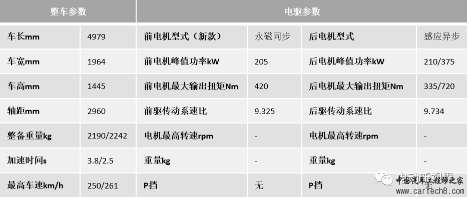

    旧款Model S前后电驱均采用感应异步电机,新款前电机改为为永磁同步电机,后电驱为感应异步电机,兼顾动力性和经济性需求,新旧款前驱只做电机更改整体结构无变更;

    前驱电机定子绕组采用油冷,油压来自减速器内部集成机械油泵(油泵齿轮与大齿圈啮合),带有粗虑,从油泵出来后,油液首先进入冷却器,之后进入电机定子绕组、定子铁芯和转子端部;后端盖与定子、减速器前壳通过螺栓连接,提升安装精度,提升电机NVH性能;

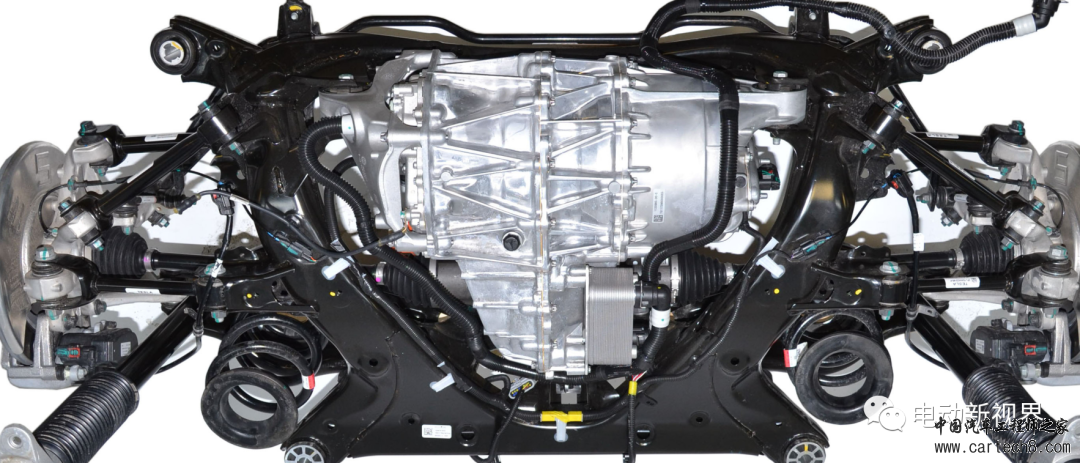

    Model Y是继Model 3之后特斯拉的又一个重要车型,继续担负着走量车型,扩大市场和提升品牌的任务,其电驱系统基本沿用Model 3,只是小改(降本)。不过整车品质相比Model 3有一定的提升。
    国内外电驱汇总(2)-特斯拉Model 3/Y/Sw33.jpg
国内外电驱汇总(2)-特斯拉Model 3/Y/Sw34.jpg
国内外电驱汇总(2)-特斯拉Model 3/Y/Sw35.jpg
国内外电驱汇总(2)-特斯拉Model 3/Y/Sw36.jpg
前电驱
国内外电驱汇总(2)-特斯拉Model 3/Y/Sw37.jpg
后电驱
国内外电驱汇总(2)-特斯拉Model 3/Y/Sw38.jpg
技术特点:
    Model Y的前后电驱与Model 3基本一致,前电驱采用感应异步电机,后驱采用永磁同步电机;
    前电机的转子相比Model 3有一定变化,从铜转子变成了铝转子,牺牲了一定的性能,换来了成本优势,同时取消了转子锁紧螺母(还是降本);
    后电机同时转子压板材质也从不锈钢变成了铝材质,同时取消了锁紧螺母;
    Model Y的整体品质相对Model 3有一定提升,但是电机的高频音比较明显(主要是载波频率-基频与正弦波调制而成的伞状阶次)。
