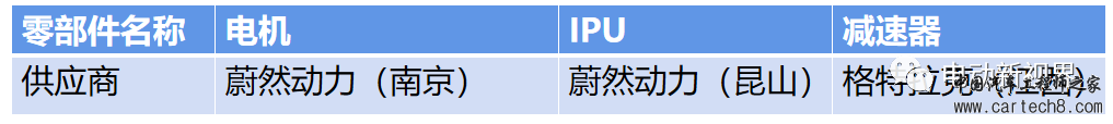

ES8电驱由蔚来的电驱子公司XPT(蔚然动力)提供,作为XPT自主研发,自主生产制造的第一量产的240kW电驱,采用大功率异步电机及双三相控制器,特点鲜明。该电驱搭载在ES8\ES6\EC6上。
240kW的电驱供应商如下:

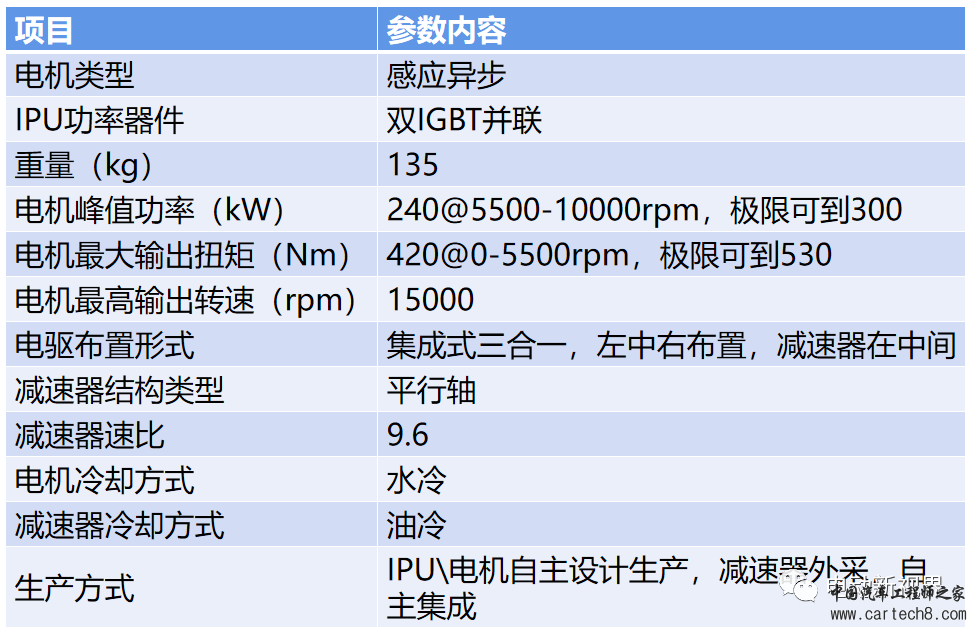

电驱主参数如下:

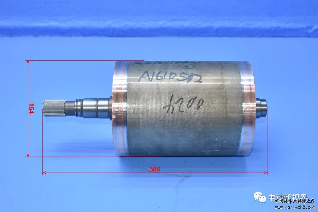

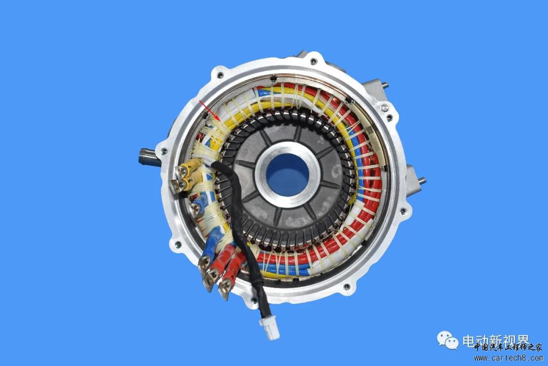

电机照片:

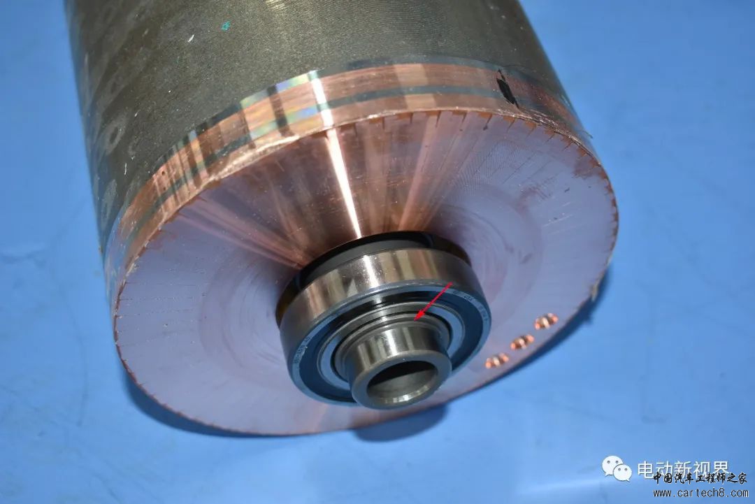

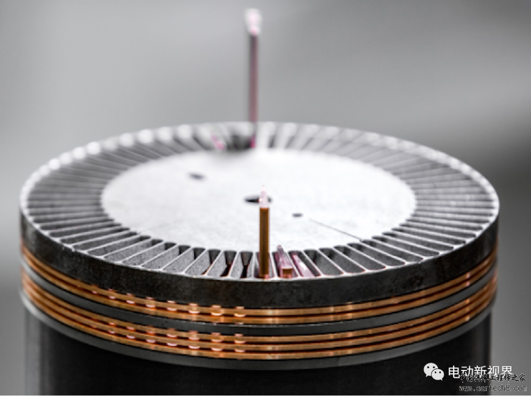

铜转子

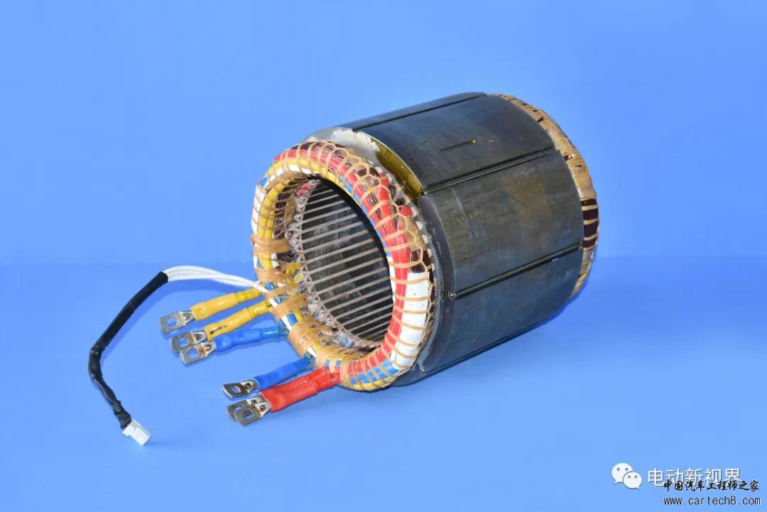

定子
电机特点:
    ES8异步电机有蔚然设计,定子、转子、总成装配全工序生产,冲片外采,双三相铜排,两两一组出线。
    异步电机采用铜转子,导电性比奥迪e-tron采用的铝转子高约40%,损耗低、发热低,提升额定功率、额定扭矩10%,ES8因此不用像e-tron一样设计复杂的电机冷却系统。
    蔚来的铜转子采用了激光冷焊的工艺技术,提高转子强度,但是量产工艺一致性挑战难度高,蔚来目前能解决这个问题实属不易。

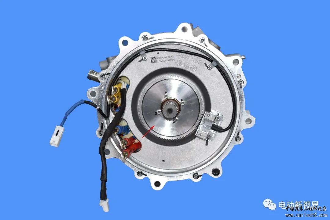

    电机整体结构分为前端盖、定子、转子和电机壳,无后端盖结构,直接集成到电机壳上,转子转速靠类似于非接触式的转速传感器进行检测,进而实现电机输出外特性的调整。
    电机定子的冷却水套与电机壳整体铸造成型,采用砂芯铸造工艺,外部布有多个砂芯孔,最后堵盖封堵,整体铸造具有定子安装位置精度高,减少装配误差等优点,对于电机NVH控制有帮助。

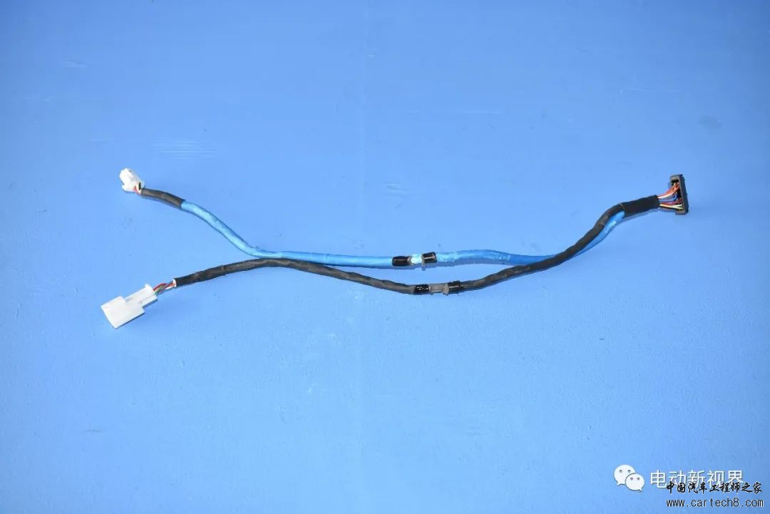

    电机的转速码盘安装在电机轴前端,传感器单独出线,码盘依靠螺栓固定在电机轴的码盘套上。

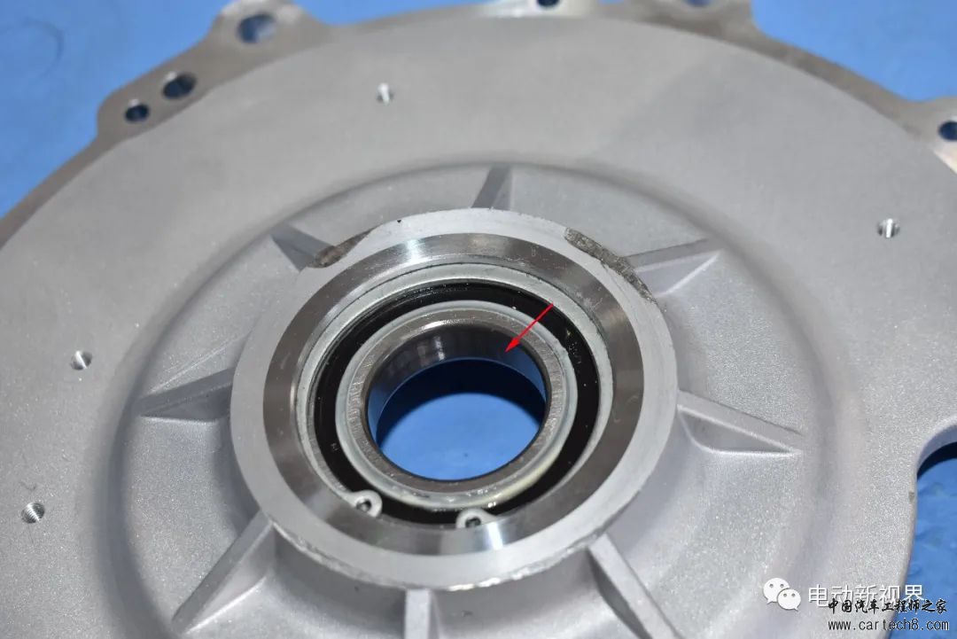

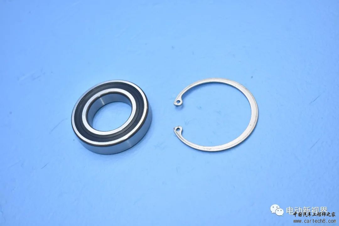

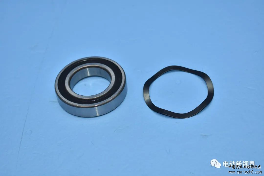

    电机轴承采用的是SKF的BB1定制款高速轴承,为脂润滑封闭轴承,型号为BB1-2516,外径62mm。
    电机前轴承内圈与电机轴为松配合或过度配合,外圈与前端盖为紧配合;后轴承内圈与电机轴为紧配合,外圈与前端盖为松配合或过度配合,卡环限位,轴承外圈与壳体、前端盖配合处均加有钢质衬套,衬套在端盖和壳体铸造阶段直接铸造进去。

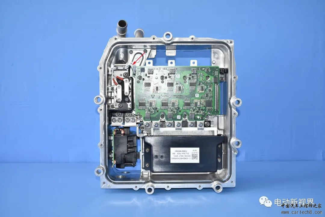

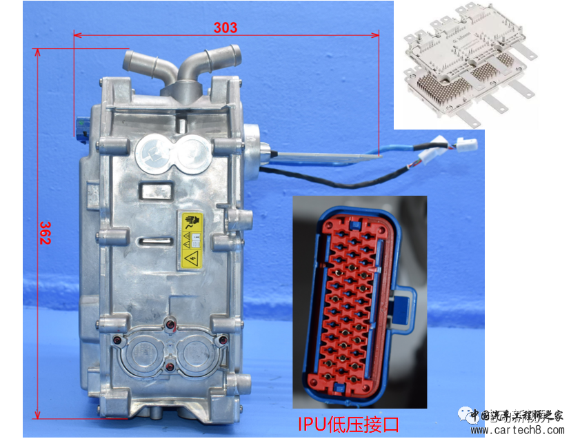

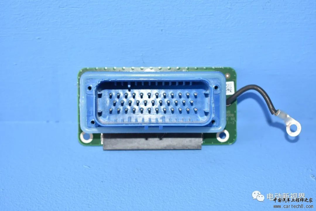

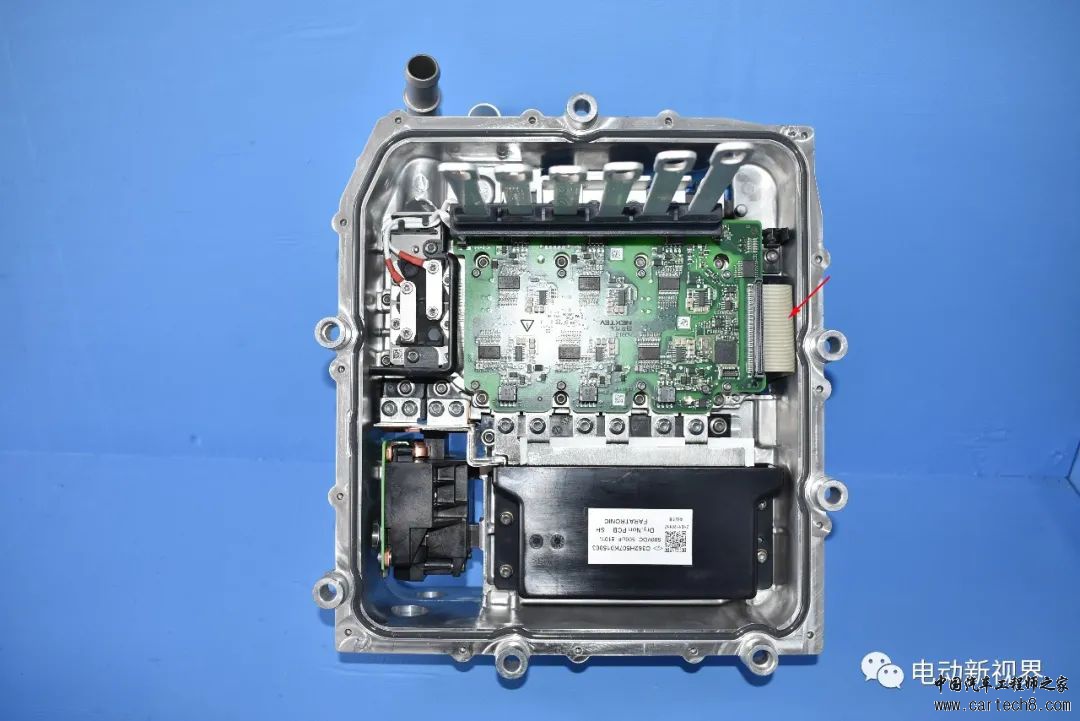

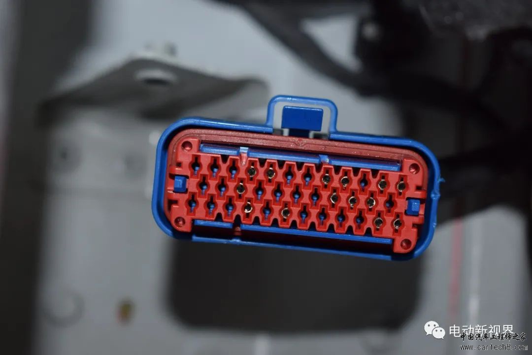

控制器照片

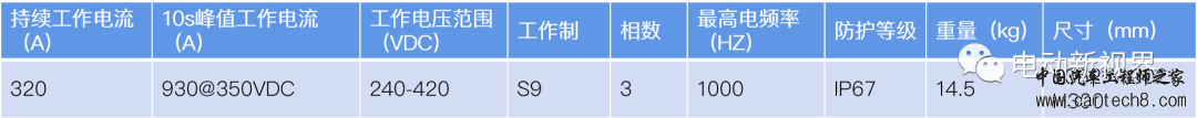

控制器参数
其主要特点:

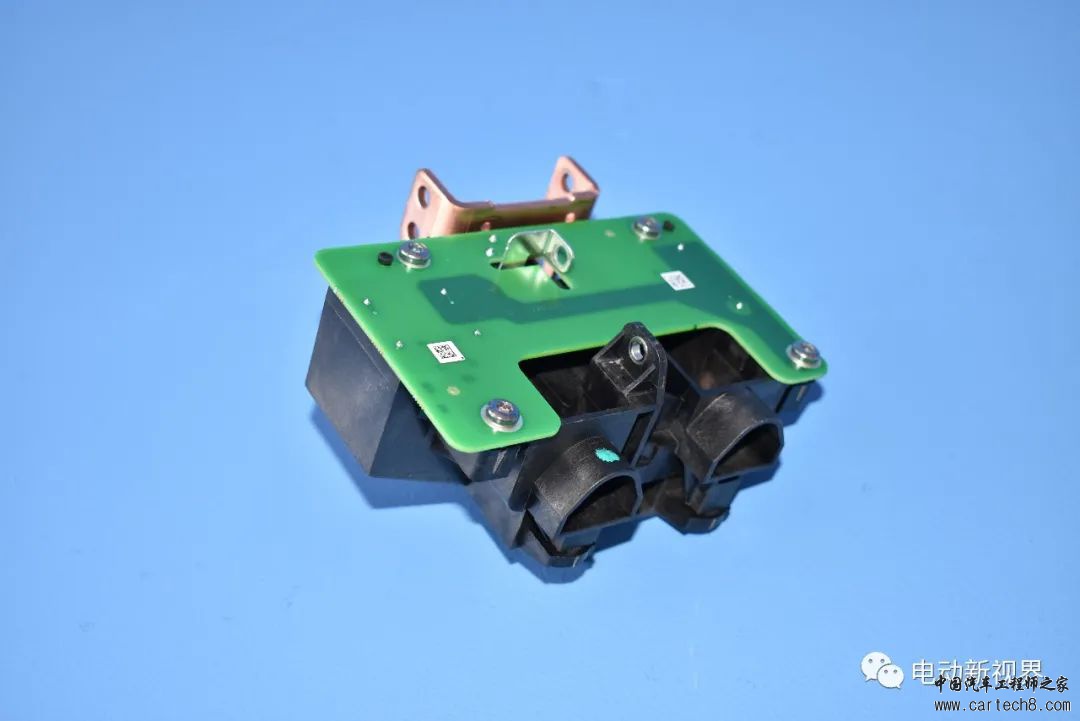

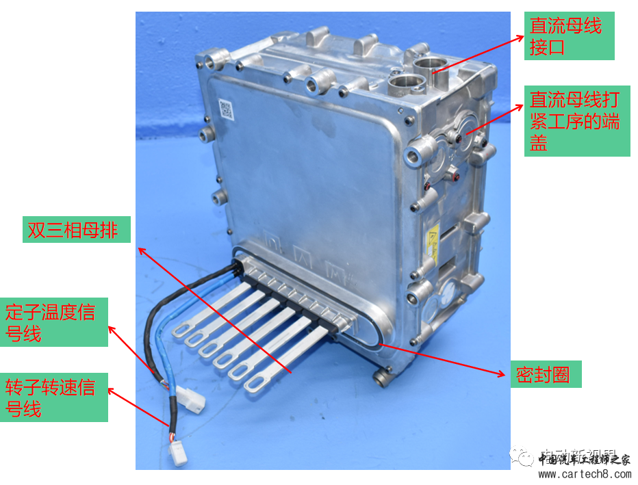

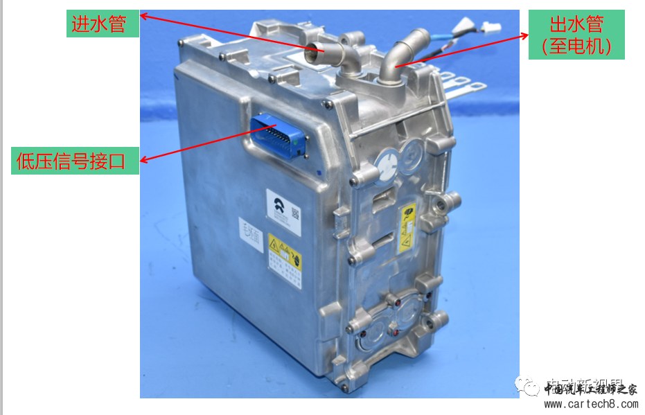

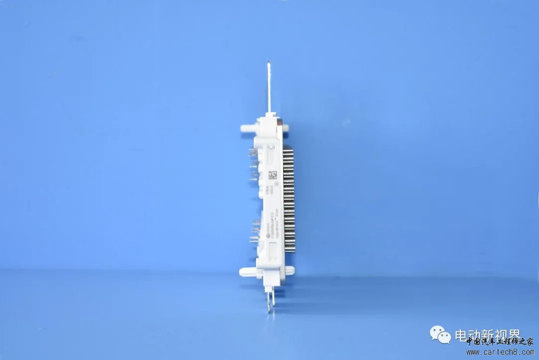

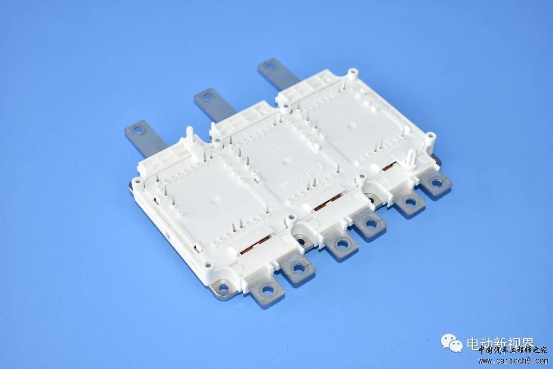

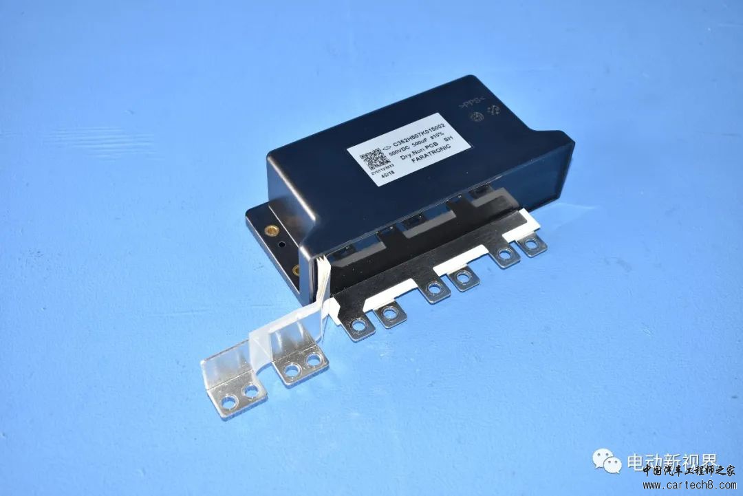

    ES8控制器为双三相拓扑结构,蔚然设计,昆山工厂生产,双IGBT并联,来自英飞凌,PCB板外采。
    双IGBT并联功率模块,避免了高功率状态下的不稳定性,安全性可靠性更高,同时具备更高的功率密度,英飞凌后期可以强化该款IGBT,可以将峰值功率240kW释放到300kW。
    目前缺点也很明显,成本较高。

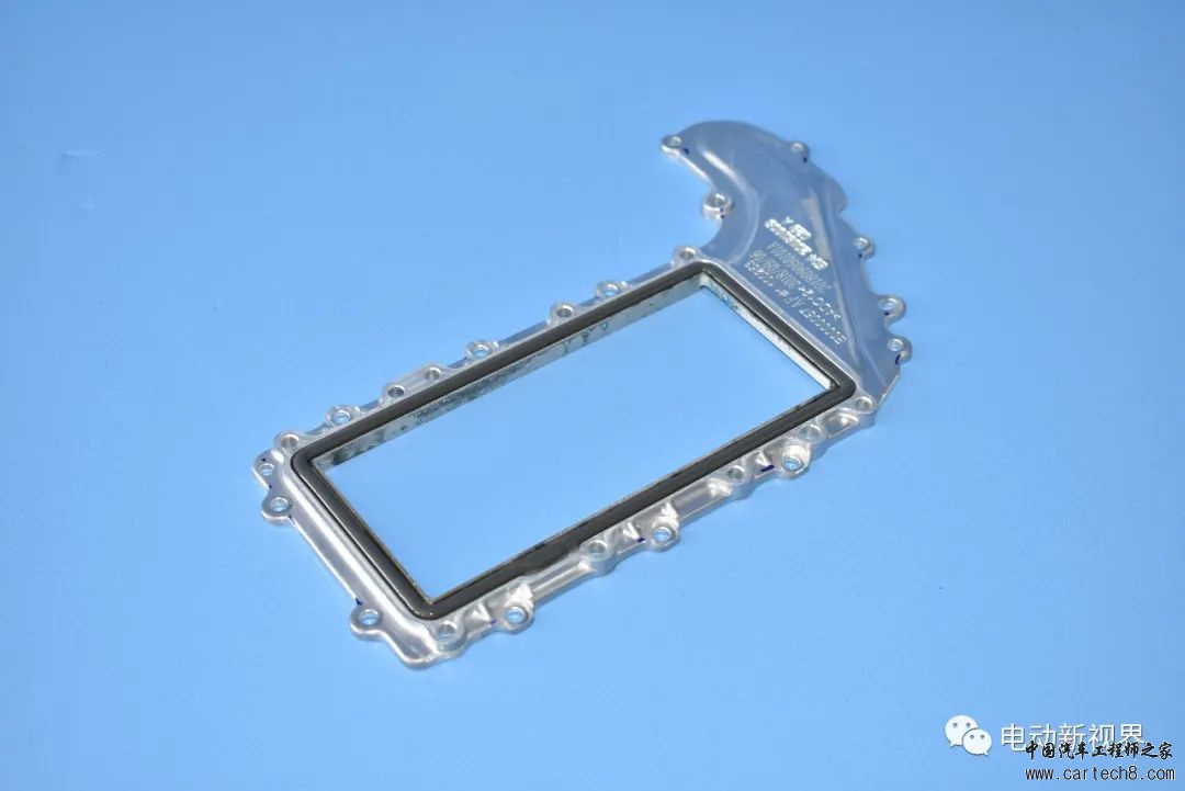

    控制器水冷,出水管直接通过橡胶软管连接到电机进水口。

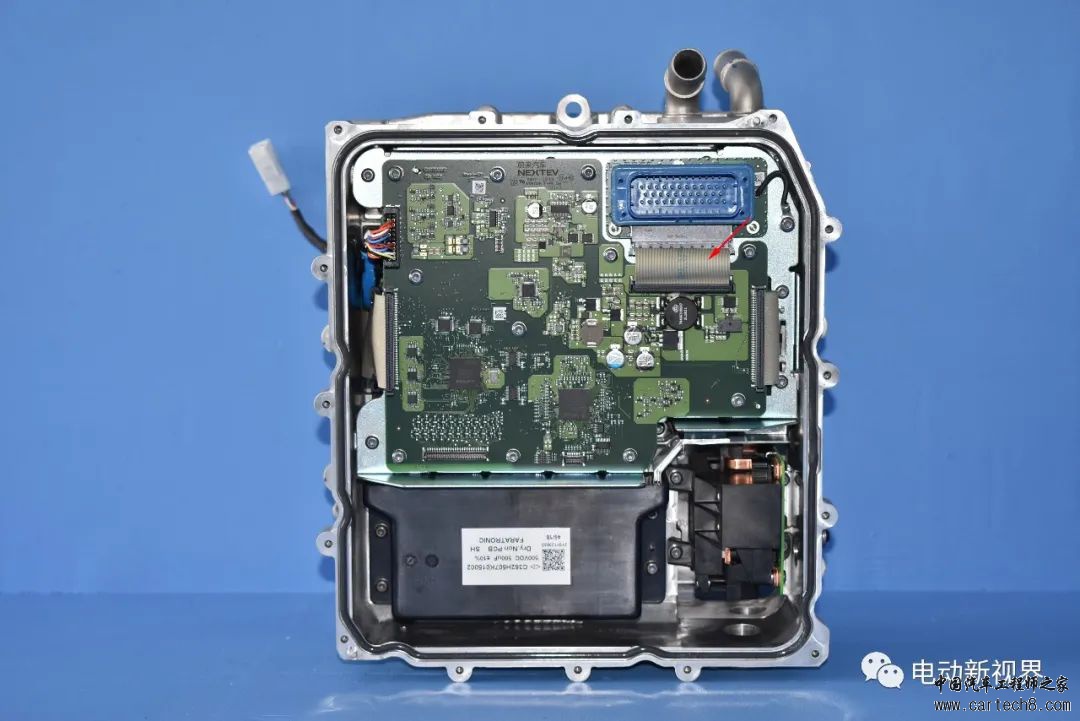

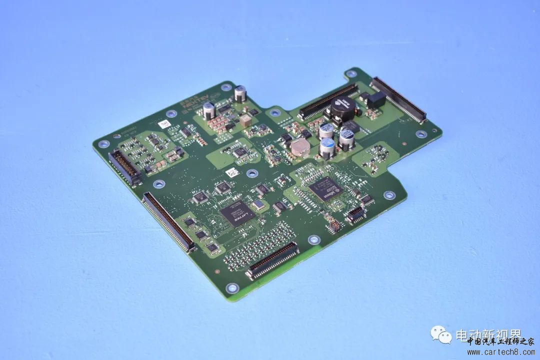

控制版
IGBT模块

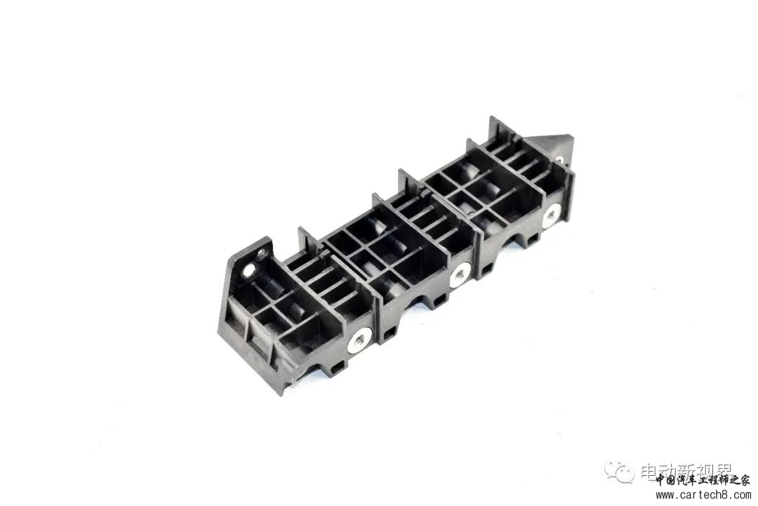

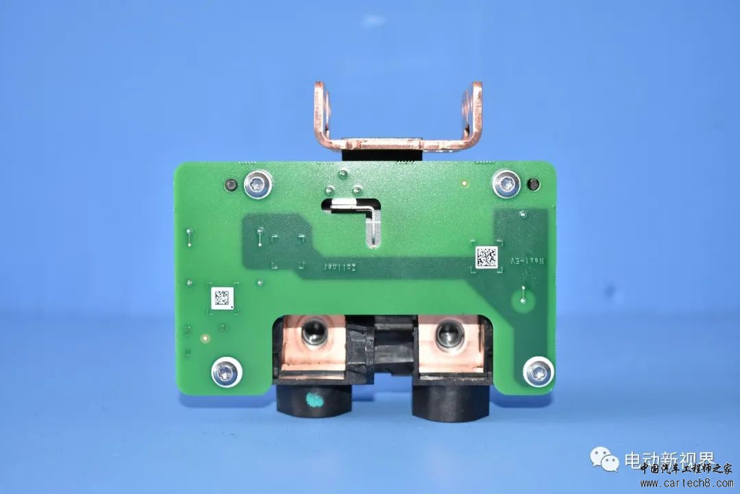

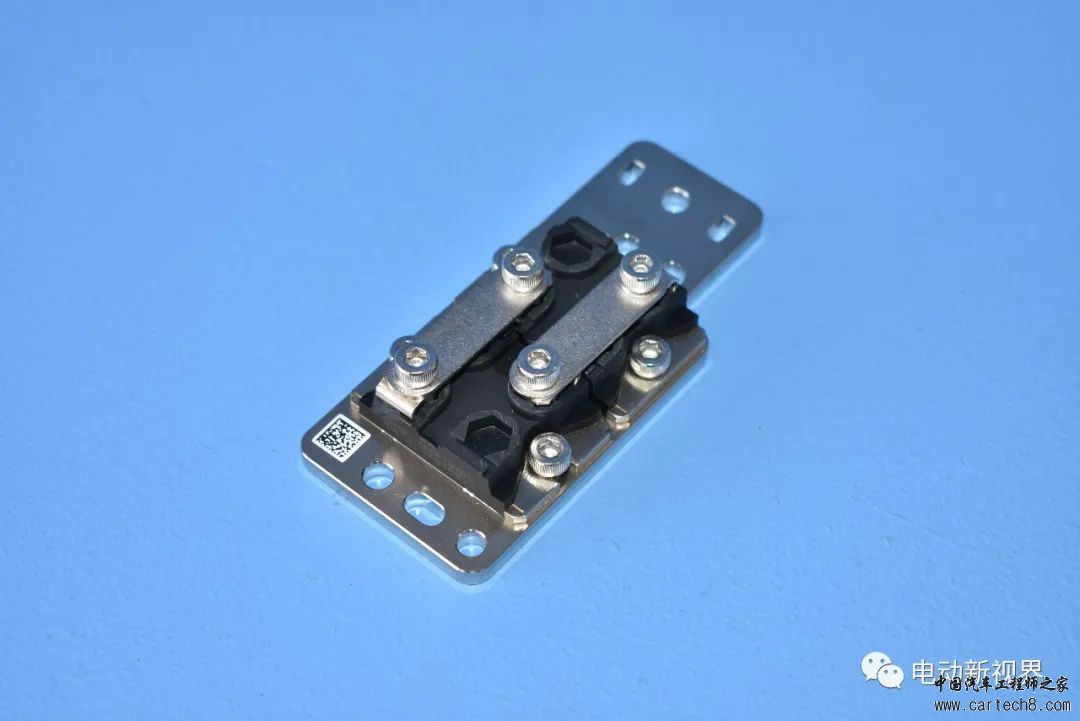

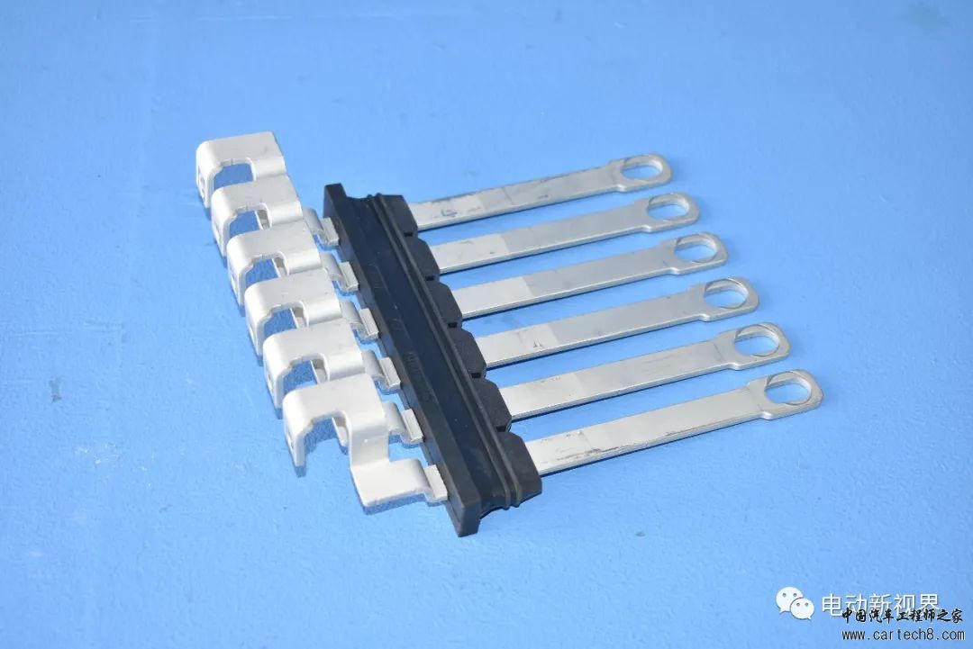

双三相母排

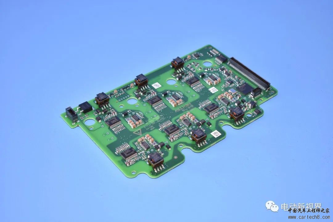

驱动板
母线电容

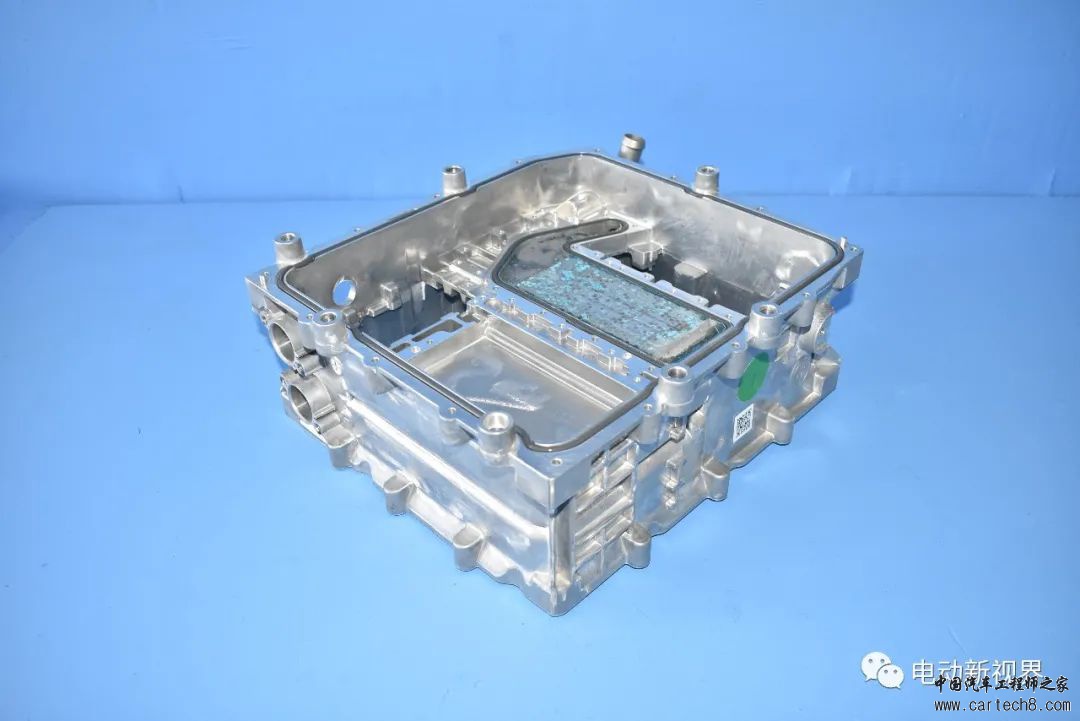

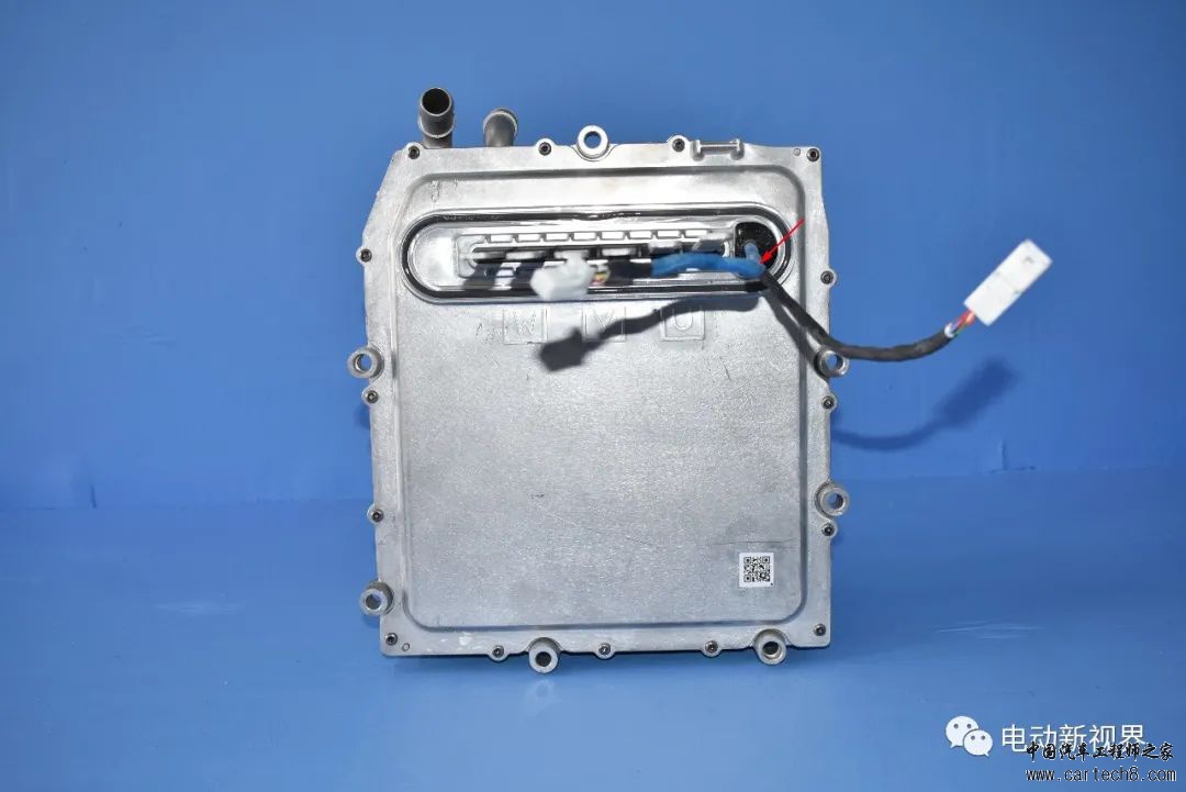

下箱体
