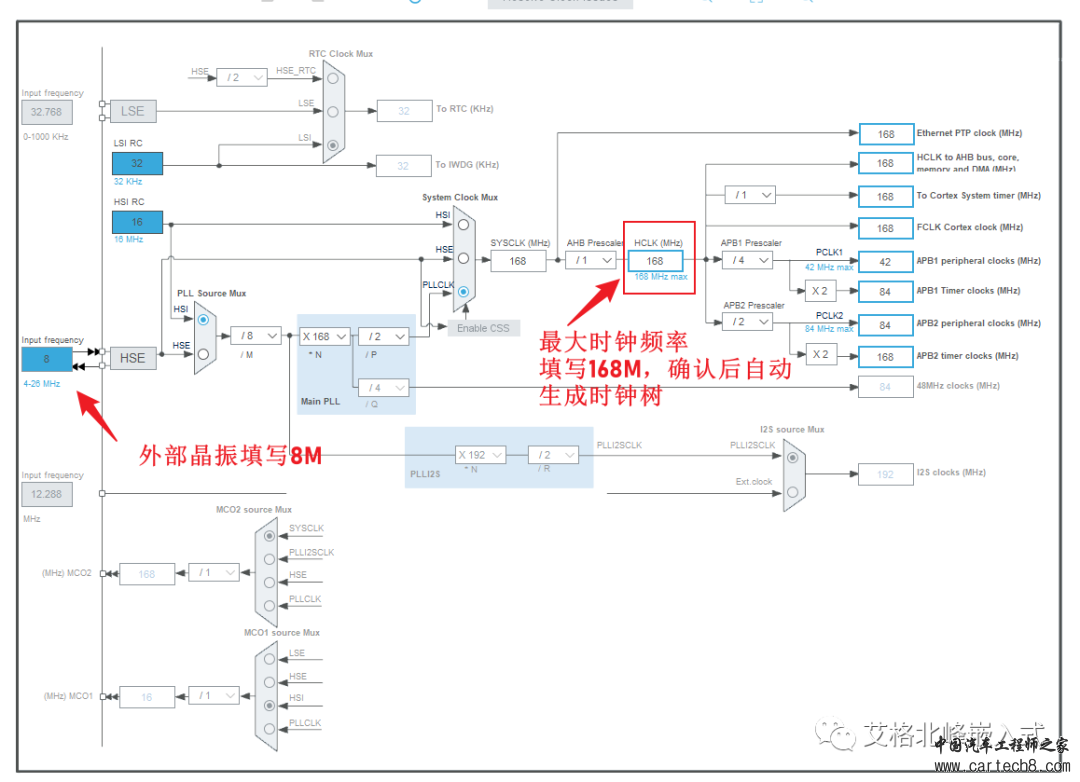

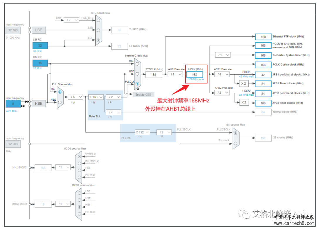

    STM32F407ZG有8个16引脚的GPIO端口,从PA到PH,还有一个12引脚的PI端口,这些GPIO端口都链接在AHB1总线上,最高时钟频率可以达到168MHz(如下图时钟树),GPIO引脚能承受5V电压。
    STM32F407 CubeMX GPIO 输入/输出实战w1.jpg

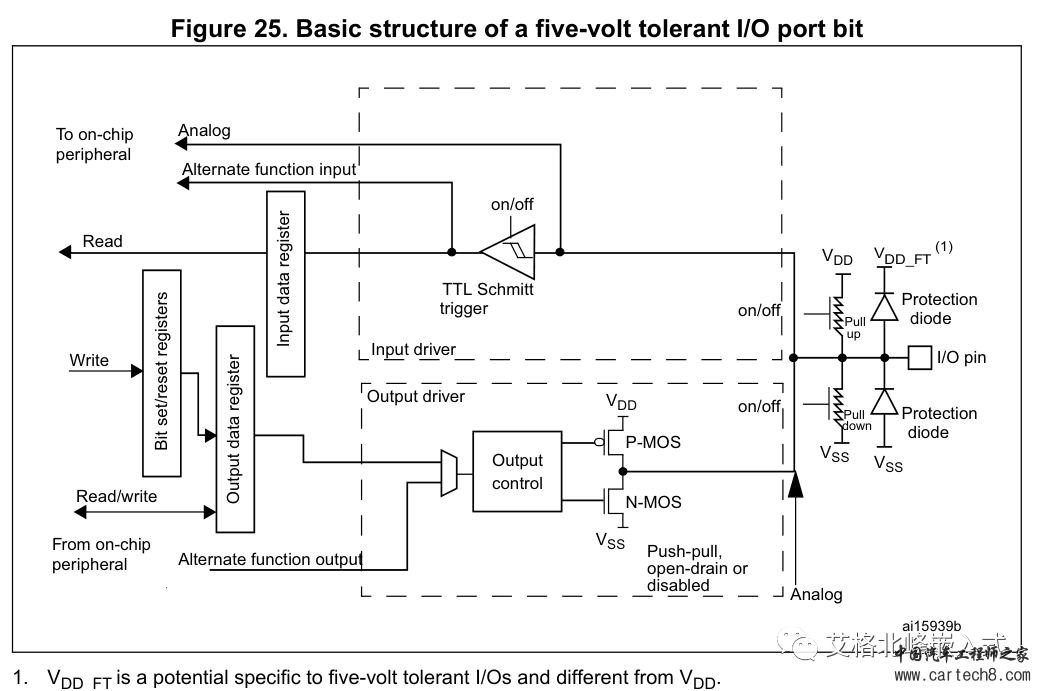

    一个端口的16个GPIO引脚的功能可以单独配置,每个引脚的输入/输出数据可以单独读取或输出。一个GPIO引脚的内部结构如下图所示,其内部有双向保护二极管,有可配置的上拉或下拉电阻。每个GPIO引脚可以配置为多种工作模式。
    根据数据表中列出的每个I/O端口的具体硬件特性,通用IO(GPIO)端口的每个端口位,可以通过软件在以下几种模式下单独配置:

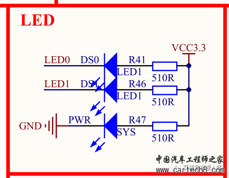

    3. 正点原子探索者原理图模块选择
    从正点原子的原理图中,选择4个按键,2个LED灯作为本次实验的对象,用4个按键来控制2个LED灯实现不同功能的开关LED灯的效果。
    STM32F407 CubeMX GPIO 输入/输出实战w3.jpg

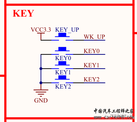

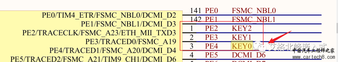

    下图所示是4个按键KEY对应的原理图,及相应的配置功能
    名称端口引脚功能特性初始电平
    KEY_UPPA0Input modePull-down 下拉N/A
    KEY2PE2Input modePull-up 上拉N/A
    KEY1PE3Input modePull-up 上拉N/A
    KEY0PE4Input modePull-up 上拉N/A
    BuzzerPF8OutputPushpull推挽输出,初始低电平
    LED1PF9OutputPushpull推挽输出,初始低电平
    LED2PF10OutputPushpull推挽输出,初始低电平

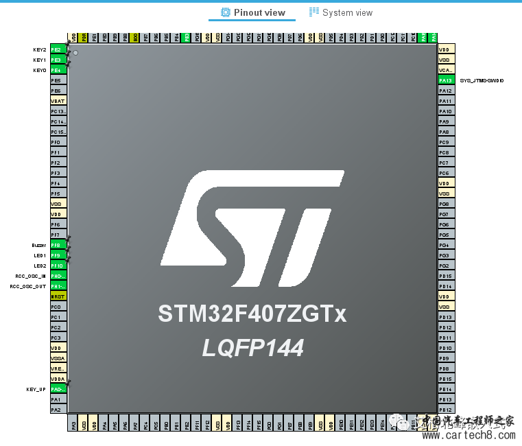

    4. STM32CubeMX配置过程
  • 创建工程:选择STM32F407/417,MCU类型STM32F407ZGTx,封装Package选择LQFP144

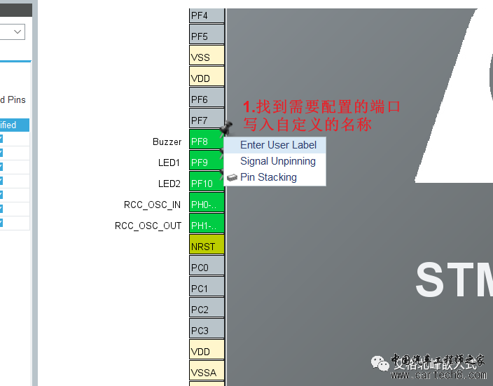

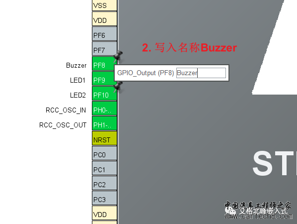

  • 找到需要配置的端口PF8,鼠标右键写入自定义的名称
    STM32F407 CubeMX GPIO 输入/输出实战w10.jpg
  • 写入Buzzer,作为自定义名称
    STM32F407 CubeMX GPIO 输入/输出实战w11.jpg

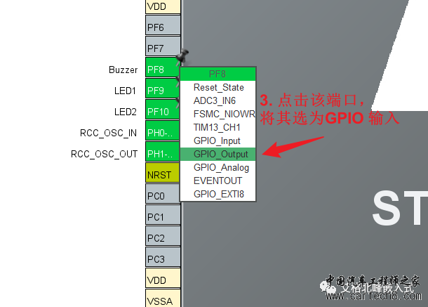

  • 鼠标左键点击该端口,选择为GPIO_Output,作为输入引脚
    STM32F407 CubeMX GPIO 输入/输出实战w12.jpg

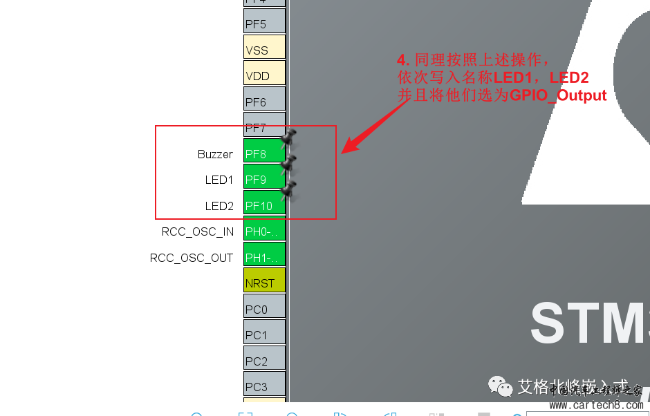

  • 同理,按照上述操作,一次吸入名称LED1,LED2,并且将他们选为GPIO_Output
    STM32F407 CubeMX GPIO 输入/输出实战w13.jpg

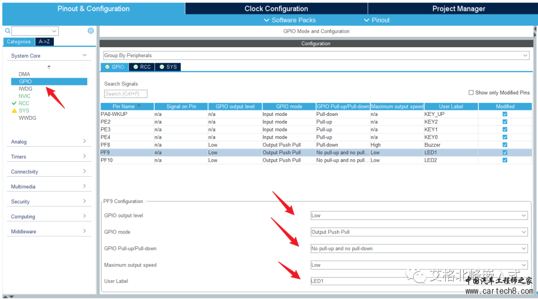

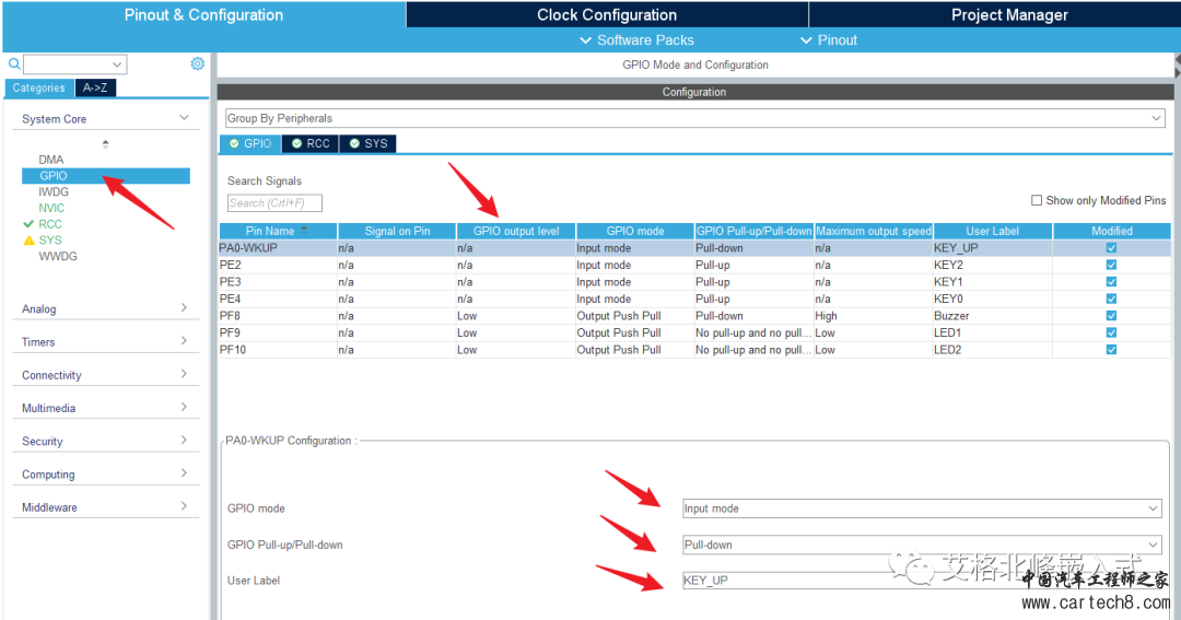

  • 点开左侧System Core选项,找到GPIO功能,按照下图说是方法依次配置输出和输入的GPIO端口
    STM32F407 CubeMX GPIO 输入/输出实战w14.jpg

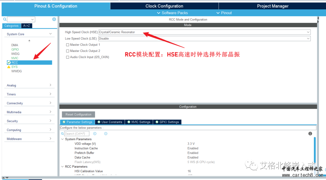

  • RCC模块配置:高速时钟选择外部晶振。
    STM32F407 CubeMX GPIO 输入/输出实战w16.jpg

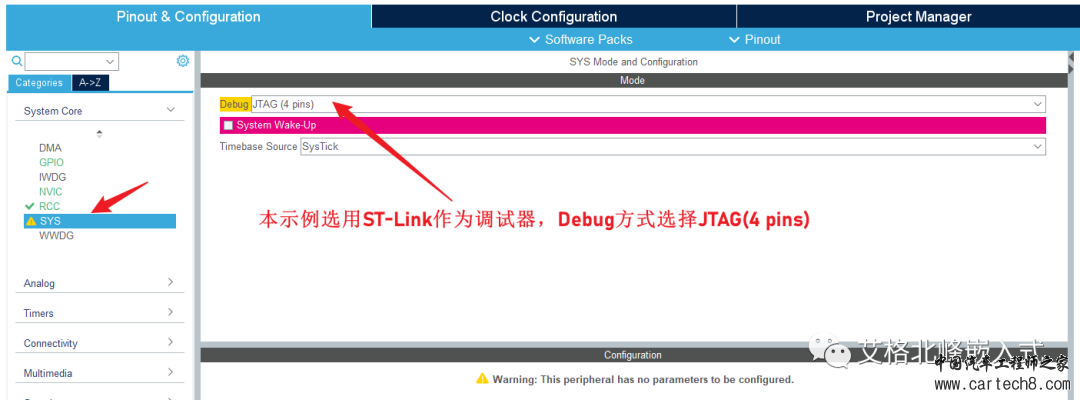

  • 调试口本例中选用ST-Link,则选择JTAG(4 PIN)

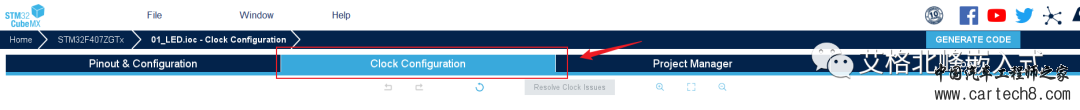

  • 时钟配置:在Input frequency出填写外部晶振8M,在HCLK处填写168MHz,即可自动计算时钟的分频和倍频系数
    STM32F407 CubeMX GPIO 输入/输出实战w18.jpg

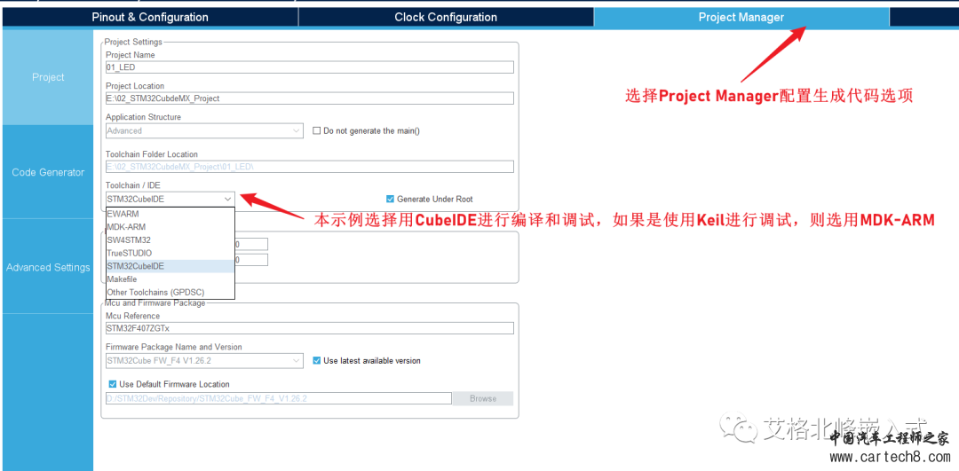

  • 选择CubeIDE进行编译和调试,如果选用Keil进行调试和编译,则选用MDK-ARM
    STM32F407 CubeMX GPIO 输入/输出实战w20.jpg

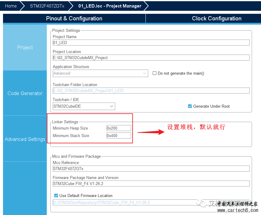

  • 设置堆栈大小
    STM32F407 CubeMX GPIO 输入/输出实战w21.jpg

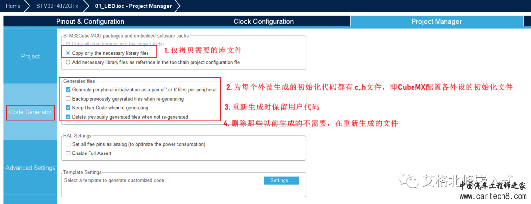

  • 配置代码生成
    STM32F407 CubeMX GPIO 输入/输出实战w22.jpg

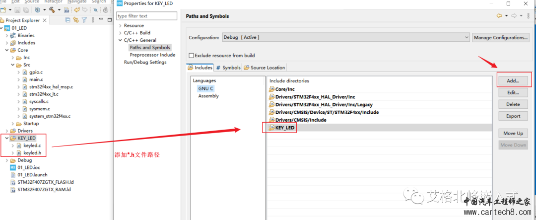

    添加头文件路径
    STM32F407 CubeMX GPIO 输入/输出实战w23.jpg

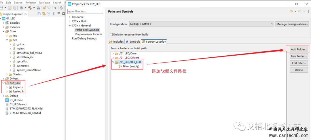

    添加C源文件路径
    STM32F407 CubeMX GPIO 输入/输出实战w24.jpg
