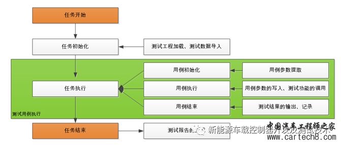

四、自动化测试环境架构
自动化测试环境能够实现测试的自动化以及测试数据的自动化分析,用于测试用例的编辑、实现、执行以及测试报告的生成。简单的画了一下架构,给大家建立一个大体的框架开发思路。常用的自动化测试框架有线性模型测试、模块化驱动测试、数据驱动测试、关键字驱动测试等,具体的大家可以自己查阅相关资料。

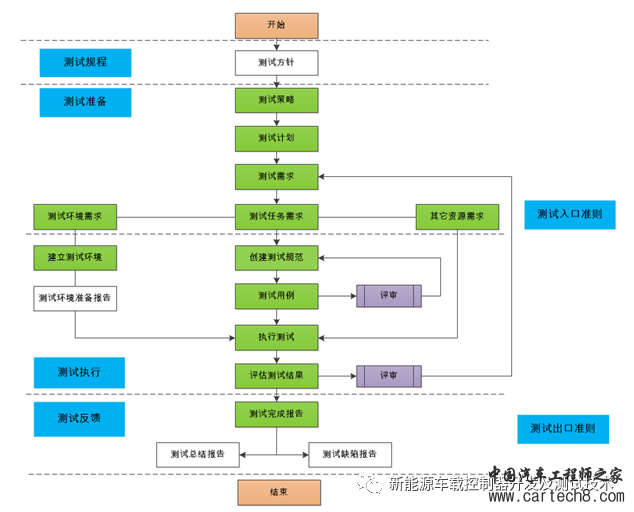

五、自动化测试的流程
对于MIL来说,测试脚本可以直接开发,但是对于HIL来说,测试脚本是基于现有的手工测试的环境来进行开发的,只有经过了调试的HIL测试环境才能够满足自动化测试脚本的开发。

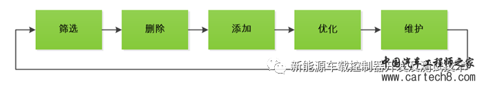

(1)设计测试用例
自动化测试用例的来源:手工测试用例设计时,标注哪些作为自动化测试用例,不需要专门设计自动化测试用例。并在设计变更过程中,不断筛选、删除、添加、优化、维护自动化测试用例。挑选自动化用例的原则是:清晰、简单、基础、改动小的功能。

对于自动化测试,建立测试环境就是开发自动化的测试脚本,目前有2种方案,一种是基于第三方软件公司的自动化测试工具,针对项目的测试需求,开发测试用例的脚本就可以,还有一种是开发自动化的测试工具,开发自动化测试脚本的方式,对于测试人员的软件能力要求很高,首先在开发测试脚本之前应该先开发自动化测试框架,同时还有考虑到数据库、日志文件、配置文件等方面的内容。
(3)执行测试
执行测试即执行自动化测试,是与手动测试最大的差别点,只需要一键即可等待测试的结束,大大提高了测试效率和人工成本。
(4)分析测试结果
运行结束后需要对测试结果进行评估、分析,分析结果是否正确,当结果不正确时需要分析产生结果的原因,手动测试测试考虑是不是测试步骤错了或者功能缺陷,自动化测试需要考虑的是测试脚本出错或者软件功能的缺陷。自动化测试的报告更具有说服力和可信度,这也是很多认证审核公司要求出局自动化测试报告的原因。
