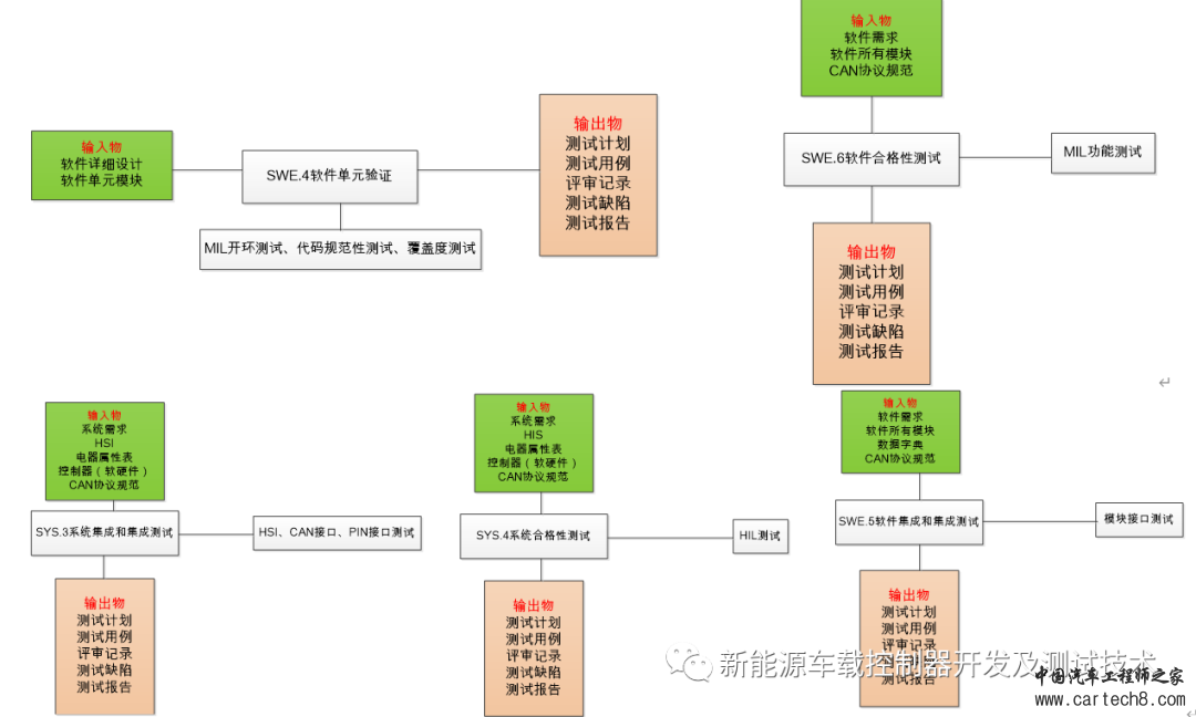

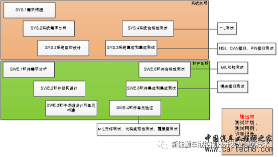

测试文档的类型
    ASPICE中对于测试输出文档的类型有:-软件项,集成软件,测试计划,测试规范,沟通评审记录,追溯记录,测试结果,编译清单,变更控制记录,分析报告等等,但是根据测试在实际项目中可实施性来说,最低的要求是包含测试计划、测试用例、测试用例评审记录、测试缺陷管理、测试报告。
    管理性文档:测试计划、测试缺陷管理、评审记录
    技术性文档:测试用例、测试报告
