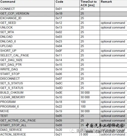

三、指令列表

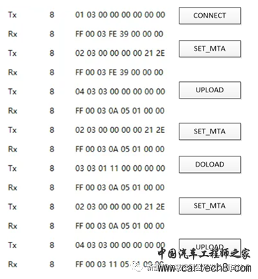

    块数据上传/下载指令流程
    CONNECT 逻辑连接
    SET_MTA 将内存传输地址设置为目标块
    UPDOWN/UPLOAD 进行块数据下载/进行块数据上传

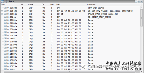

1、DAQ数据上传数据
    建立测试环境,控制器上电,CAN通讯收发正常,启动INCA上位机,打开工程,打开配置文件,打开数据库文件,添加变量的地址并设置为观测模式,将上传方式设置为DAQ模式,建立主从设备的数据连接,添加观测变量,启动数据采集。预期结果,ECU周期性的上传报文。分析报文的传输流程符合设计预期指令流程。

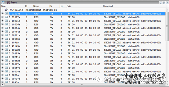

2、polling方式上传数据
    建立测试环境,控制器上电,CAN通讯收发正常,启动INCA上位机,打开工程,打开配置文件,打开数据库文件,添加变量的地址并设置为观测模式,将上传方式设置为polling模式,建立主从设备的数据连接,添加观测变量,启动数据采集。预期结果,ECU周期性的上传报文。分析报文的传输流程符合设计预期指令流程。
