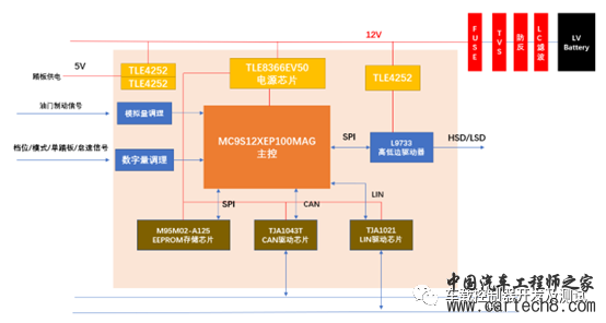

一、整车控制器VCU的硬件总体架构概述
整车控制器VCU是整个汽车的决策中心。它采集加速踏板信号、制动踏板信号、档位信号、运行模式信号、及其他部件的硬线及CAN信号,结合汽车运行场景及驾驶需求进行决策,控制整车其它部件的动作,驱动汽车正常行驶。作为汽车的指挥管理中心,整车控制器主要硬件功能包括:主控芯片及其周边的时钟电路、复位电路、预留接口电路和电源模块组成最小系统。以及电源电路、数字量采集电路、数字量输出电路、模拟量采集电路、CAN通讯电路、LIN通讯电路等。
1、整车控制器VCU主控芯片选用飞思卡尔系列车规级芯片MC9S12XEP100MAG,其工作频率50MHz,工作电压:1.72V~5.5V,与外界通信方式包括:SCI、SPI、CAN。芯片外设支持LVD,POR,PWM,WDT,ADC等。
2、电源电路主要关键设计包括:LC滤波(防护电压波动),防反接保护,TVS(高电压脉冲防护),保险丝(过流保护)等。电源芯片选择英飞凌的DCDC电源芯片TLE8366EV50,TLE8366EV50输出的5V给主控芯片、存储芯片、通讯芯片、运放芯片供电等。
3、两路CAN通讯。1路整车CAN通讯口,与整车各个控制器CAN网络进行通讯,CAN芯片选择TJA1043T,能够实现休眠唤醒功能,实现低功耗设计。1路内部CAN通讯口,实现整车监控、标定及CANBootloader程序下载。CAN通讯通过MC9S12XEP100MAG主控芯片的CAN模块接口和CAN总线物理层收发器TJA1043T共同实现CAN数据的收发。
4、1路LIN通讯口,LIN芯片选择TJA1021,LIN通讯通过MC9S12XEP100MAG主控芯片的UART模块接口和LIN总线物理层收发器TJA1021共同完成LIN数据的收发。
5、丰富的IO口采集和驱动,实现整车的开关量采集和高低边驱动输出功能。数字量输入,主要检测档位状态(Park/Drive/Reverse/Neutral)以及车辆的运行模式(Eco/Nor/Spo),能量回馈开关(Level0/level1/level2/level3)、单踏板开关(Single-Pedal)、怠速开关(Idle)等,通过电阻分压后给到MC9S12XEP100MAG主控芯片进行采集,检测输入信号的高低有效性,判断各数字量的状态。数字量输出,驱动电路使用了意法半导体ST的高低边驱动芯片,芯片型号为L9733,通过主芯片MC9512XEP100MAG SPI通讯产生控制信号驱动L9733高边驱动芯片对应的通道,主要是驱动水泵及散热风扇。
6、AD采集,主要用于油门踏板信号的采集、制动踏板信号采集。油门及制动踏板的电压信号通过滤波、限幅、运算放大器隔离输入至主控芯片MC9S12XEP100MAG进行采集。
7、EEPROM存储芯片。采用意法半导体公司的型号为M95M02-A125,EEPROM芯片通常采用高速SPI总线与MC9S12XEP100MAG连接,MC9S12XEP100MAG通过SPI总线与EEPROM芯片建立通讯以写入及读取EEPROM芯片的数据。
