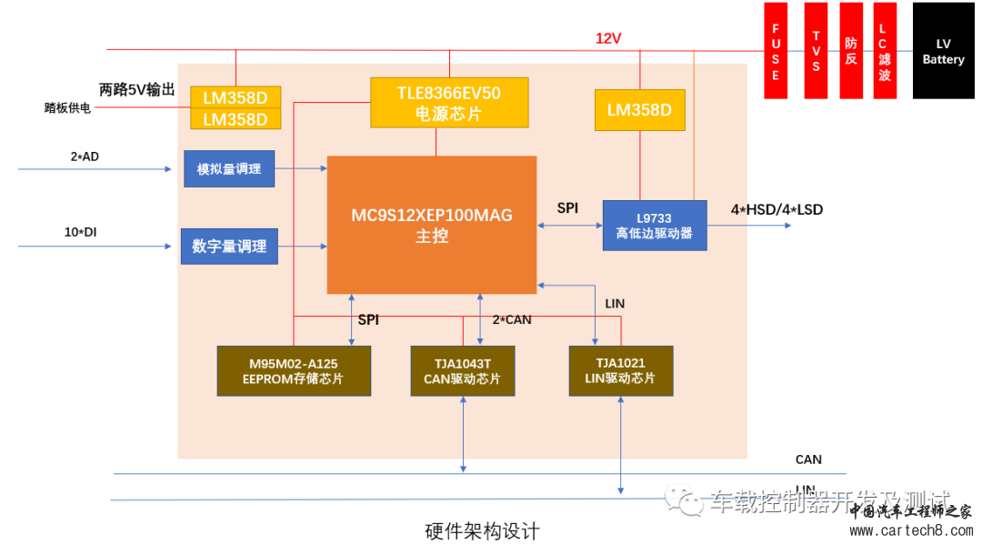

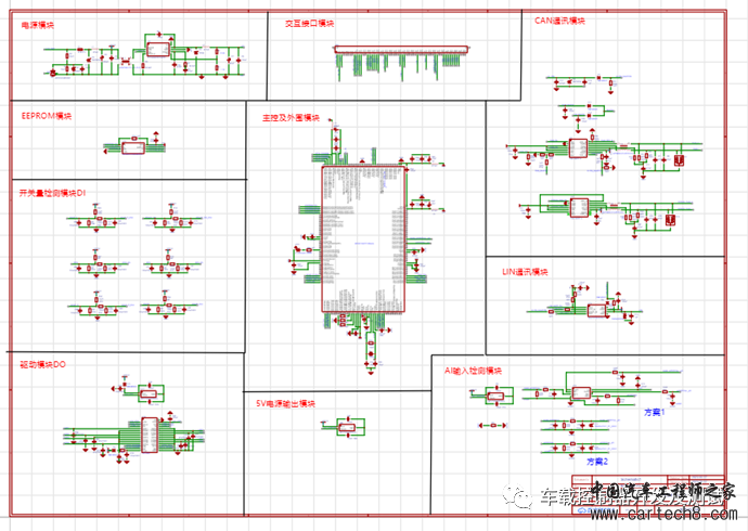

整车控制器VCU硬件电路的设计经过2周的空余时间已经完成初步方案设计,主要模块包括电源输入模块、交互接口模块、CAN通讯模块、LIN通讯模块、EEPROM模块、开关量检测模块、驱动模块、电源输出模块、主控及外围模块、模拟量输入检测模块,如下图。目前完成的初步方案可能会存在纰漏。因此,计划将该硬件电路设计的原理图释放至10位粉丝进行评审,如果您是汽车行业硬件设计相关的工程师或者相关从业人员,并想参与该设计方案的评审,请发送您的邮箱至公众号后台,前10位粉丝我将会发送方案设计至您的邮箱,请您批注错误之处再发送回我的邮箱,感谢支持。完成后将会发送最终版给您。

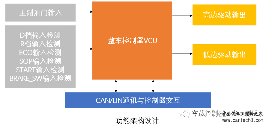

需求包括系统电气原理图、线束定义、网络架构、电源架构图等,根据功能定义设计功能架构,根据功能架构设计硬件架构。功能架构设计主要是根据控制器需要实现的功能定义进行功能的识别,罗列出硬件需要实现的功能。而硬件架构设计则是根据功能架构的设计选择相应的信号及数量进行方案的实现。
二、硬件方案设计及物料选型

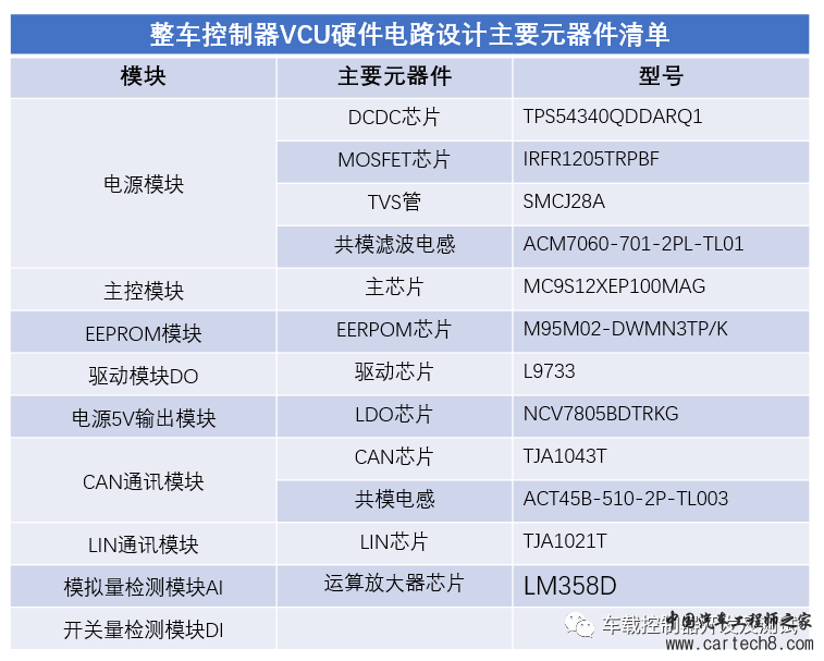

选型要求:车规级主控、工作温度、供电电压、工作功耗、休眠功耗、通讯方式、主频、存储器容量、输出供电、EMC、程序下载方式、信号类型(DI、DO、AD、DA、PWM等)
三、电路仿真、原理图及PCB设计
根据选型进行电路仿真,仿真后进行原理图设计。原理图的设计可以根据模块进行,主要包括以下模块:电源电路设计、主控电路设计、模拟电路设计、数字电路设计、通讯电路设计、存储电路设计等。
