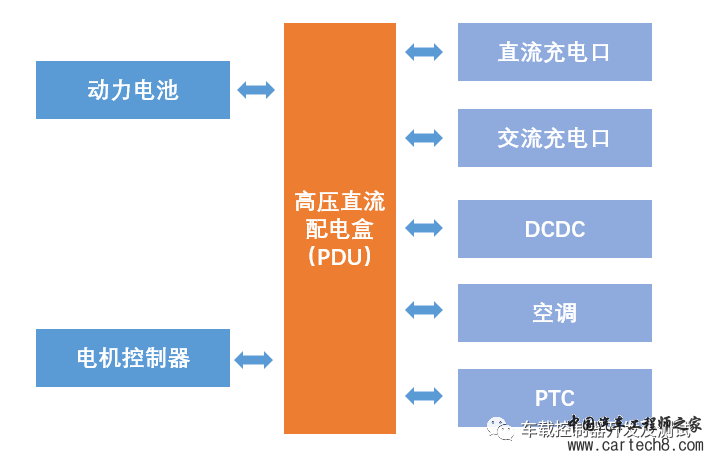

一、PDU的作用
汽车电源分配单元PDU,负责新能源车高压系统中的电源分配与管理。电源分配与管理路径:动力电池电量提供给空调制冷、动力电池电量提供给PTC制热、动力电池电量提供给DCDC给小电瓶充电、动力电池电量提供给电机驱动器驱动电机,实现车辆驱动、直流充电口连接电网给动力电池充电、交流充电口连接电网通过OBC给动力电池充电、车辆回馈时通过电机驱动器将电能回馈给动力电池等。

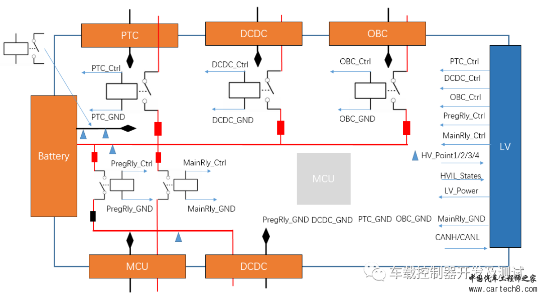

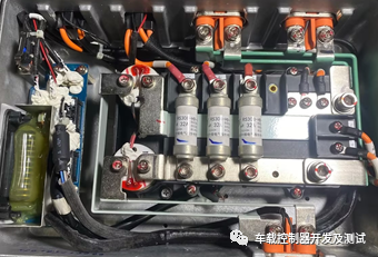

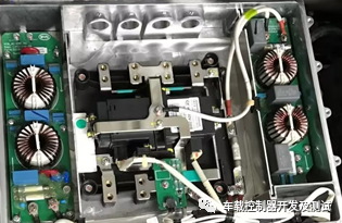

二、PDU的构成及工作原理主要的电气包括继电器、熔断器(红色长方形)、连接器、铜排、电流采集、电压采集、预充电阻(黑色长方形)、线束总成等。其中内部的结构原理图如图所示。
主路接触器,闭合/切断电池包主回路。预充继电器,保护硬件电路内元器件免受上高压电时,瞬时大电流应力冲击。电流传感器,采集并检测母线电流,同时用于过流诊断等。电压检测电路,采集并检测母线内外部电压,同时用于继电器状态的检测和诊断。当PDU检测到故障时,通过CAN通讯传输电流、电压、控制与相关数据,PDU接收整车控制器命令,通过主接触器切断回路以保证系统安全。
三、实例图
该部分内容相对比较简单,不再进行详细的描述,对照上方架构图,就能理解其中的设计方案。
