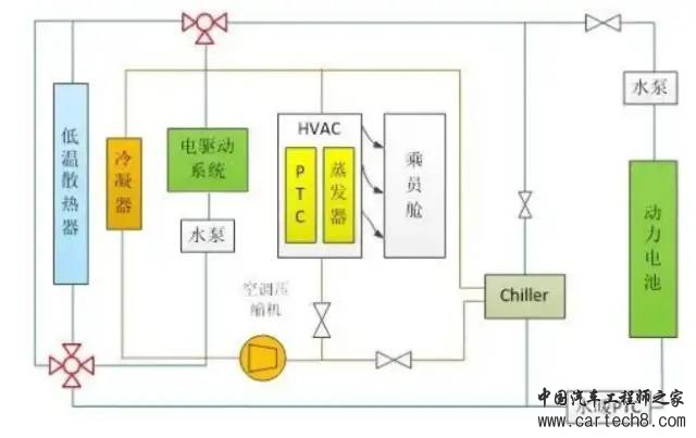

4. 空调-电池一体化热管理系统:如图1所示

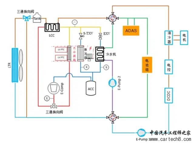

1. 整车一体化热管理架构:见图2;

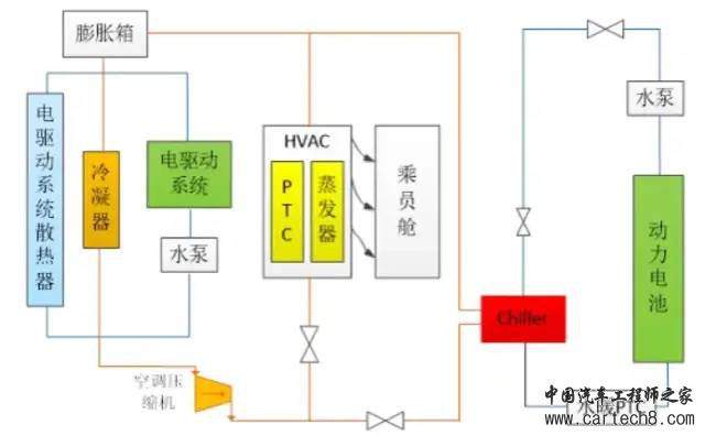

1. 基于热泵的整车一体化热管理架构:见图3;

图1 空调-电池一体化热管理系统

图2 非热泵式整车一体化热管理架构
ADAS/AD域控制器08-ADCU的关联液冷系统w3.jpg
图3 热泵式整车一体化热管理架构(基于特斯拉Model Y)

    ADCU液冷需求对应的热管理系统类型:一旦我们的ADCU涉及到液冷,就需要关注,对应的整车车型的热管理系统,应当是最新的第四代电动车热管理系统(上文中的类型5)。即,图3中绿色联线中的ADAS字样的节点。
    其他类型的整车热管理系统,无法支撑ADCU的液冷需求。因此,假如车型的热管理系统是类型1、2、3、4,那么想用主动冷却(Active Cooling),就只能用风冷了。那么对安装位置就有了很高的要求,既要能通风散热,也要防水防尘;
    ADCU与整车热管理系统的ECU如何配合工作:ADCU会自检自己的温度状态,当ADCU的温度过高,会像热管理ECU发送散热请求;热管理ECU根据散热请求,通过控制图3中绿色连线的流速/流量(流速高/流量大,能单位时间带走更多热量),进行散热。当然,实际运行过程,应该是个动态的控制过程。
    ADCU设计时,需要考虑外壳设计(防水)、进/出水口的尺寸和朝向,ADCU与热管理ECU的CAN通信接口等。
    ADCU的成本:风冷散热,由于与整车热管理系统解耦,因此好处是可以单独设计(当然对安装位置要求苛刻),不好的地方就是,风扇等整个散热装置的成本,就完全摊到ADCU(或智能驾驶域)上了。液冷散热,只需要像当前车型询问、确认整车热管理系统,面向ADCU的散热效率(流速)的情况,然后做好外壳设计就行。
