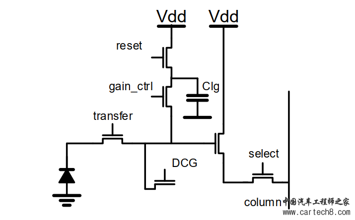

Onsemi论文中给出的AR0821的Pixel架构如下所示:
上图呈现的像素组合为DCG+overflow电容器,单次曝光可以输出三帧图像,这三张图像分别为:
1. HCG(DCG and CAP CLOSED)
2. MCG(DCG ON and CAP CLOSED)
3. LCG(DCG and CAP ON)
其中,高密度MiM电容器相对上一代的低增益平面MiM电容器可用性增加。尽管像素间距减小,但FWC(满井容量)增加了近4倍,达到600 ke-。满井的增加最直接的结果就是单次曝光DR相对之前增加14 dB,同时增加低增益电容降低了低增益读取时的读取噪声。

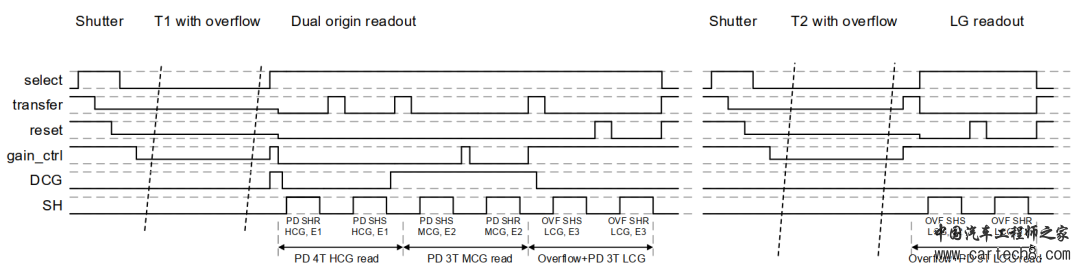

图像曝光、采样时序如下图所示:
可以看出当Sensor工作模式为全HDR合成时,整体曝光分为T1(长曝光)+T2(短曝光)。
在T1周期内分为三帧进行采样,HCG+MCG+LCG,动态范围可以达到110dB,信号位宽为20bit。
在T2周期内,使用LCG模式进行依次短曝光,T1/T2的曝光比为100,换算成bit为6.64bit,传感器的输出bit从20bit到26bit,动态范围由110dB扩展到了150dB。

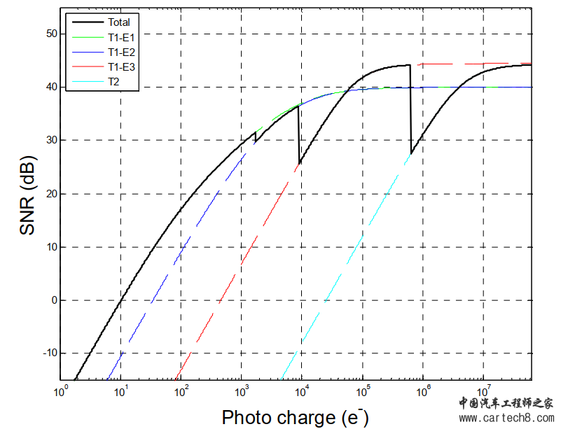

论文最后,Onsemi还给出了sensor的SNR曲线以及当前工作和索尼IMX490的关键指标的对比。SNR曲线如下所示:

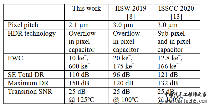

可以看出,Sensor的SNR最大可以做到45dB左右。最大SNR Drop为T1 LCG与T2 LCG交接处,最大可达7dB左右。与IMX490指标对比如下所示:(虽然论文没有明说...但只要是做车载相机的应该都懂...)
当然孰优孰劣,论文参数只能说明一方面。在实际工程中还要考虑镜头、成本以及国家芯片限制政策各方面因素进行综合考虑。
