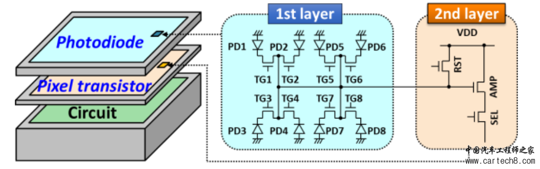

确保像素收缩的高动态范围(Dynamic Range)对于图像捕获非常重要。像素收缩使得难以确保高FWC,这是由于像素晶体管的尺寸减小而不能确保PD区域和低噪声。双层晶体管像素堆叠CMOS图像传感器(“双层像素”)已被提出作为一种很有前途的技术,用于捕获低噪声和高D范围的图像,并在CMOS图像传感器中实现像素收缩。

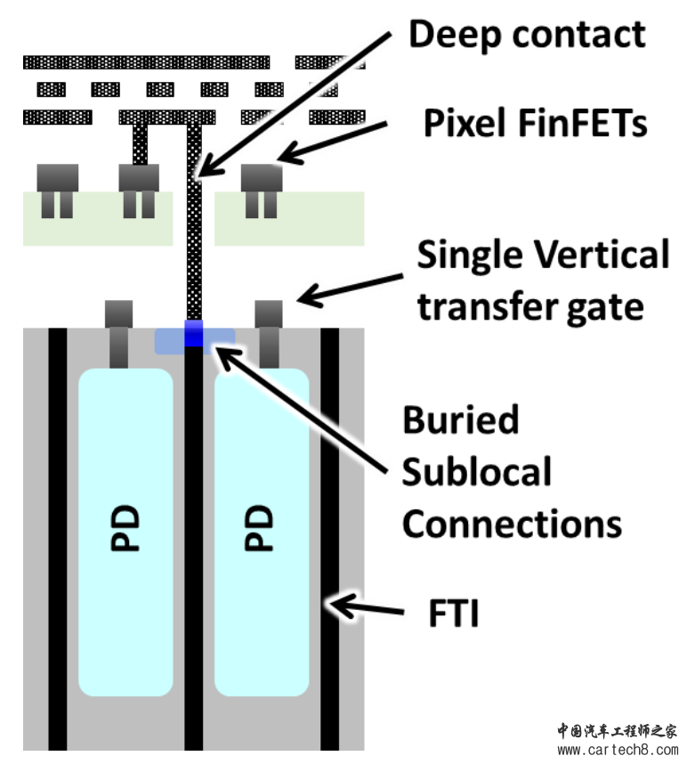

两层像素的示意图如下图所示:
Sensor 2-Layer
横截面示意图如下所示:
PD横截面示意图
2层像素包括Si层,在该Si层上布置有PD和传输栅极。第二层包含t个像素晶体管,例如放大器晶体管、选择栅极、复位栅极和深接触,以连接PD和像素晶体管。此外,形成全沟槽隔离(FTI)以分离像素。在之前的研究中,我们开发了一种三维(3D)顺序集成过程来实现2层像素。
本文通过引入单个垂直传输门(SVG)、埋入式亚本地连接(BSC)和像素FinFET,提出了一种具有0.6?m像素的2层像素。

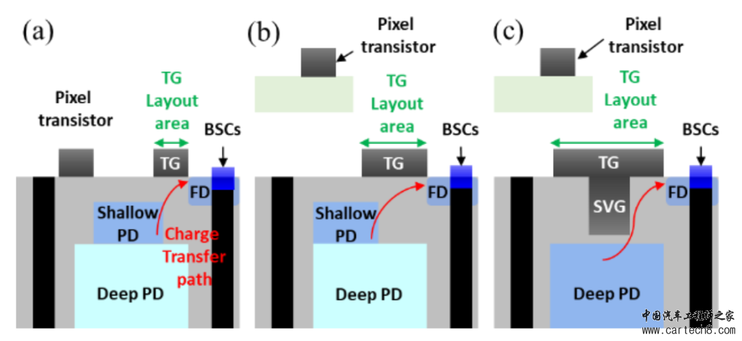

PD和传输门(TRG)的主要性能要求是高FWC,没有滞后和开花。在该器件中,通过在形成PD的第一Si层中引入全沟槽隔离(FTI)来完全分离PD,从而产生没有开花的结构。仅针对无滞后和FWC执行TRG优化,并且与不应用FTI的情况相比,提高了TRG设计的自由度。2层像素结构放大了TRG布局区域,如下图a-b所示:
PD布局
SVG的引入扩大了可用于TRG放置的区域,因为它会导致PD配置的变化,从而消除了对浅PD的需要,从而实现高FWC和无滞后,如上图(b-c)所示。通过优化SVG的几何形状和位置,可以实现8000e-的FWC。

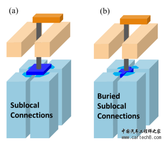

减小FD电容对于提高RN和转换增益是重要的。引入BSC以减少扩散层电容,引入像素FinFET以缩小FD共享单元。在传统的2层像素中,SC用于连接多个浮动扩散。SC是在第一层和第二层之间形成的结构,其与第一层的Si表面接触并具有欧姆导电性。
BSC是接触面积从Si表面变化到Si侧壁的结构,如下图b所示:
Si结构

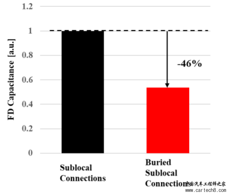

与SC相比,BSC可以与TGs分离,并且可以降低TGs的电容。通过优化BSC的布局和深度,FD电容减少了46%,如下图所示:
FD

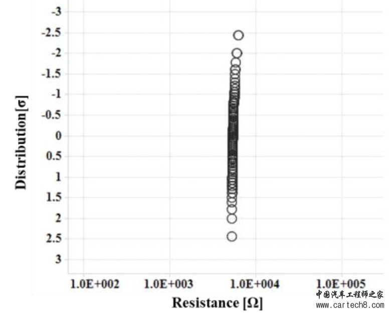

BSC表现出欧姆导电性,电阻特性如下图:
电阻特性

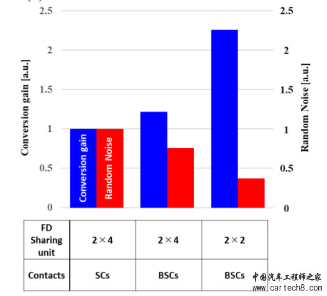

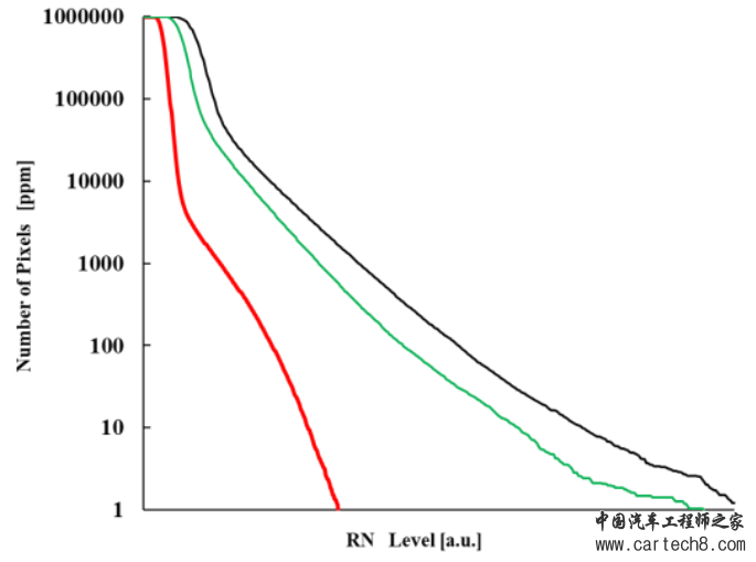

为了将FD共享单元从2x4缩小到2x2,我们采用了像素FinFET。引入BSC和改变FD共享单元使转换增益增加了2.26倍,RN减少了67%,如图所示(a)和(b):
Fig.aFig.b

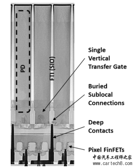

4 结论
我们制造了一个0.6μm像素的2层像素,如下图所示:
pixel

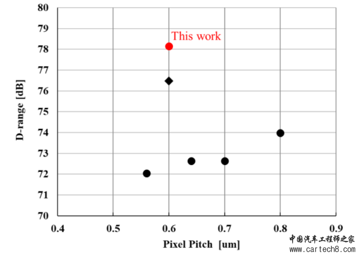

下图显示了像素大小和Drange之间的关系:
DR对比

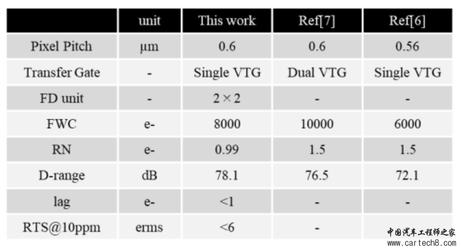

其中将先前研究中报道的PD CIS的FWC和RN与本研究中获得的进行了比较。表一总结了性能参数以及与先前研究的比较。
工作对比
