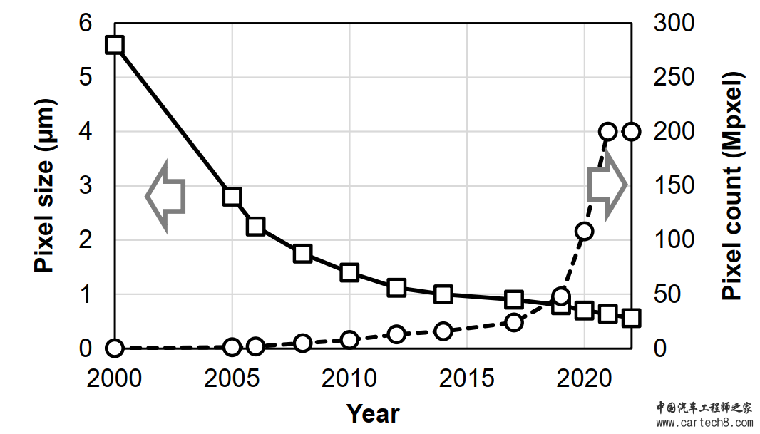

在过去的20年里,具有有源像素传感器(APS)技术的CMOS图像传感器(CIS)已经得到了相当大的发展,特别是在像素间距和像素计数方面。从Pixel Size为5.6μm,像素数量为0.3兆像素开始,最近的CIS具有0.56μm、200兆像素CIS,如下图所示:
发展趋势

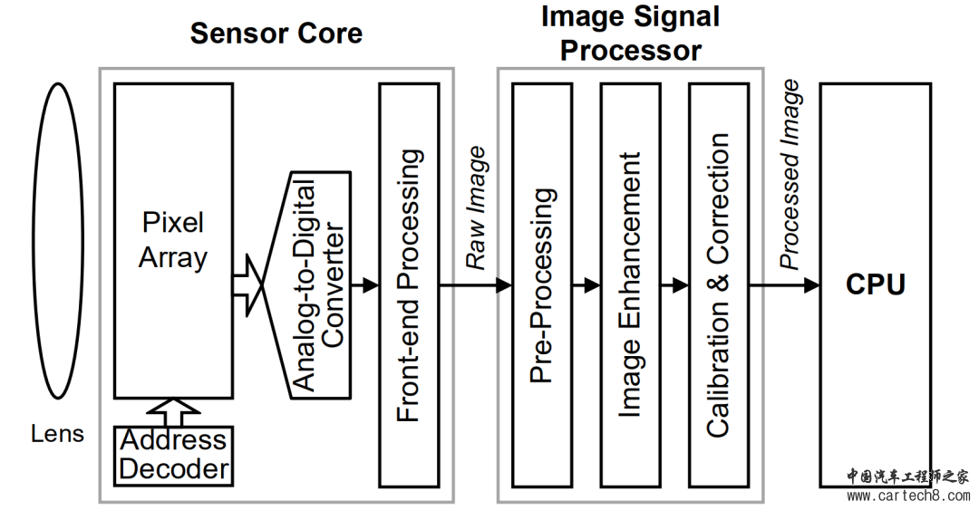

下图显示了一个典型的成像系统架构:
成像系统
该系统由一个镜头和三个电气部分组成:传感器核心、图像信号处理器和中央处理器。传感器核心生成原始图像,其可以是彩色图像传感器的原始拜耳图像、IR传感器的未处理的IR图像或ToF传感器的原始相位数据。原始图像可以通过像素阵列将入射光信号转换为电信号,然后将像素的模拟信号转换为数字信号来获得。可以在原始图像域中执行一些前端信号处理,例如暗电平补偿和缺陷像素识别。
在ISP中,原始图像数据由一系列功能块处理。必要的处理块将不同于传感器的用途。在图中,ISP中的子块分为三个通用功能:预处理、图像增强和校准/校正(块的顺序可以切换)。预处理将是用于颜色处理的缺陷校正、DR合并和颜色插值,而它将包括用于深度处理的抽头混洗和深度计算。图像增强块可以包括降噪、色域中的亮度/色度校正、以及深度域中的深度降噪和深度展开等等。校正包括镜头畸变校正、距离校准等。输入的原始图像经过所有ISP块后,处理后的图像将输出到CPU。

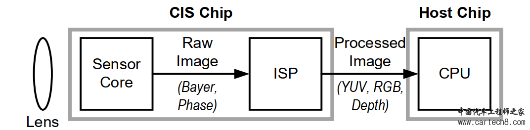

通常,上述三个组件中的两个集成在同一芯片管芯上,以形成一种片上系统(SoC)。组合可能有两种类型的SoC,下图显示了CIS SoC,其中传感器核心和ISP合并在一起:
组合1

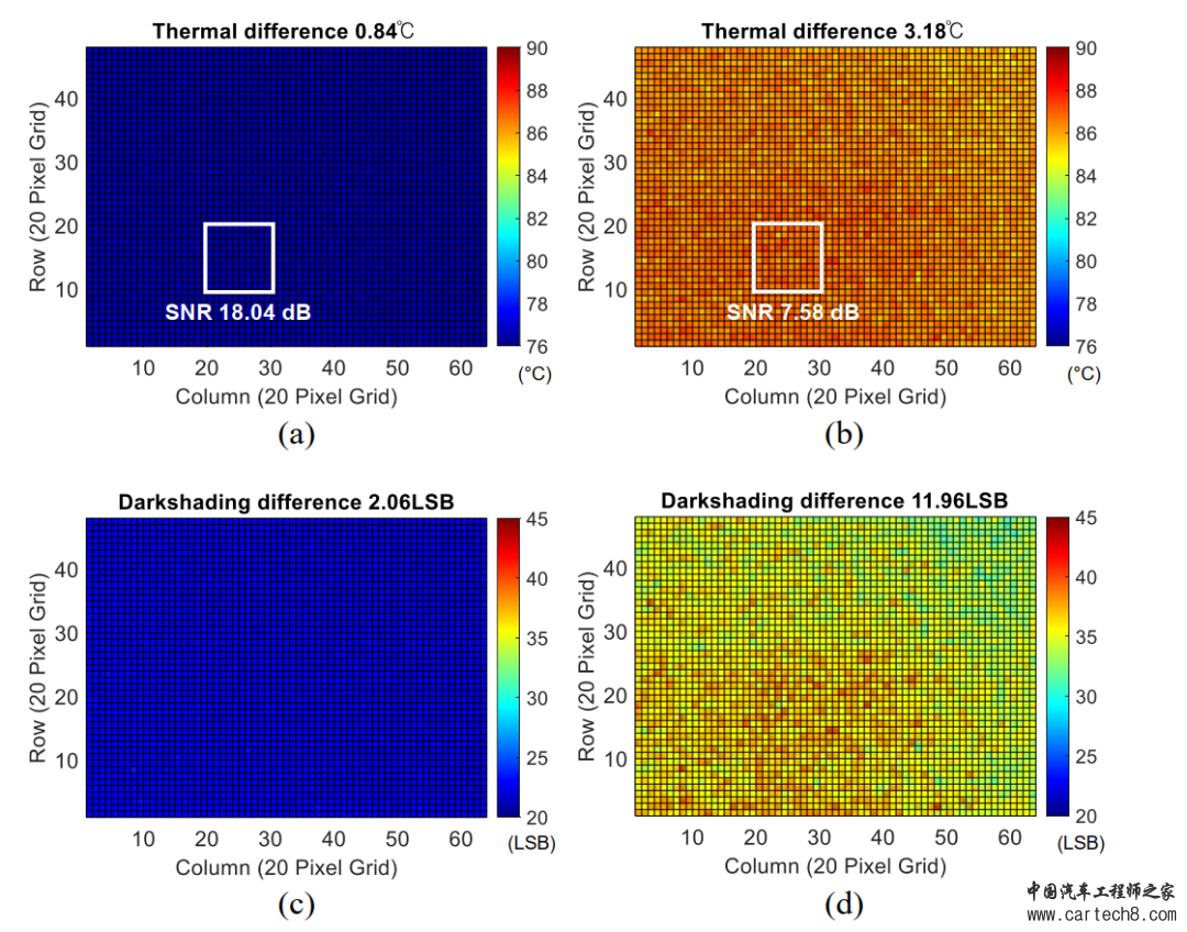

为了公平地进行对比,软件ISP功能设置和片上ISP一致。测试配置是8倍模拟增益、一倍数字增益、3倍ISP增益以及33.3ms的曝光时间。这里有两种测试Case,一种是结温下测试,一种是暗环境测试。如图中所示,1280x960的图像被分为20x20的组别,每个组大小为64x48。下图(a)和(b)分别显示了片外ISP和片上ISP情况下的热图。
ISP测试结果
由于底部管芯上的片上ISP消耗更多的功率并增加热量,具有片上ISP的CIS应该具有更大的结温度,如图所示的第(a)和(b)段。离线ISP的片上温度为76.2℃而片上ISP的片上温度为84.6℃。结温差异为8.4℃。8.4°C的结温差相当于像素暗电流温度的两倍,在芯片上ISP的情况下,暗电平将增加2倍以上。
片上ISP的热不平衡导致较差的温差:片上ISP为3.18°C,片外ISP为0.84°C。此外,这种热不平衡增加了局部的时间噪声和暗粒噪声,这使局部SNR降低了10 dB以上:片上ISP为7.58 dB,片外ISP为18.04 dB。结温增加至暗态(见图(c)和(d))。片外和片上ISP情况的平均暗电平分别为22.30 LSB和35.37 LSB。片上ISP在底部芯片上的局部加热导致暗电平不平衡(即暗阴影);这可以通过芯片外ISP和芯片上ISP情况下分别为2.06 LSB和11.96 LSB的暗阴影来观察。

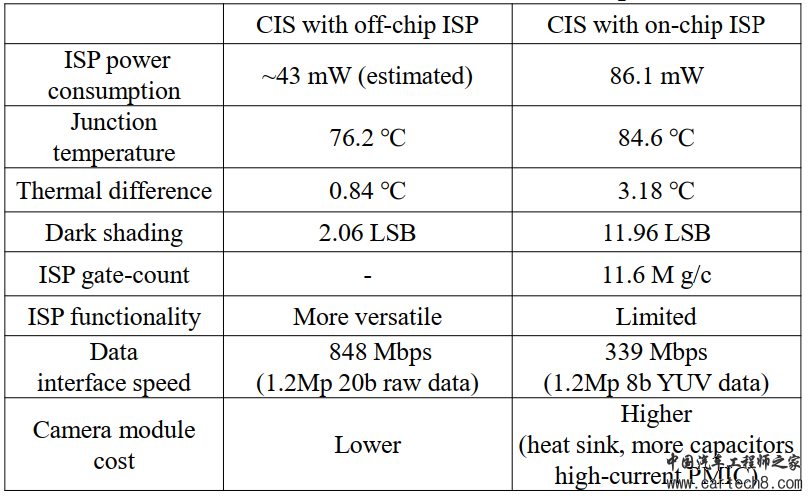

下表表示了两种case的功耗对比:
片上ISP处理以及非片上处理对比
对于ISP功耗,片上ISP功率来自测量结果,但片外ISP功率是在考虑更好的工艺节点(14nm CMOS)的情况下估计的,这是主机SoC芯片的正常做法。很明显,在传感器功耗、传感器性能和更通用的ISP功能方面,片外ISP比片上ISP更有益。片上ISP的好处是数据接口速度更低。然而,考虑到用于散热器的相机模块的额外成本、用于片内ISP的更多电容器和高电流功率管理集成电路(PMIC),片外ISP的好处更加明显。这一优势对于自动驾驶汽车系统来说将更加明显,因为它需要更多像素分辨率更高的摄像头。

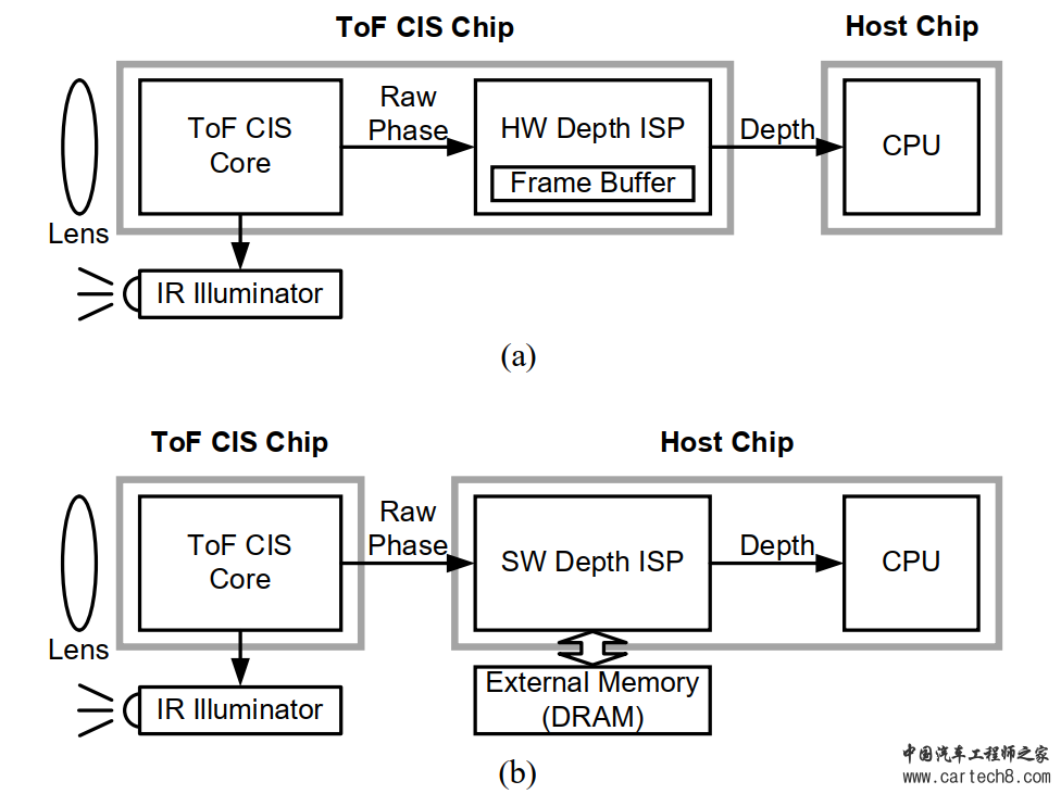

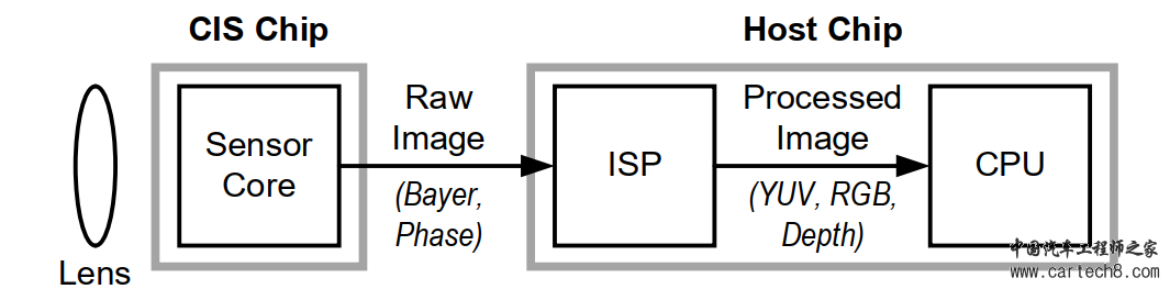

ToF相机系统架构的两个版本如下图所示:
ToF系统架构
与汽车CIS不同,传感器核心应控制外部IR照明器,来自传感器核心的原始数据为相位采样数据。深度ISP与颜色ISP完全不同。

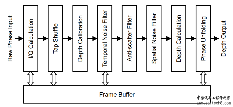

下图显示了间接ToF图像传感器的简化深度ISP架构:
ToF ISP
一些基本的信号处理,如抽头混洗被作为预处理模块,然后是深度计算和降噪滤波器。相位展开和距离校准对于间接ToF传感器至关重要,这将在ISP链的后半部分执行。
图中深度ISP子块将是其中一个示例,对于来自不同传感器供应商的ToF传感器,它们可能不同。这是因为像素结构与传感器供应商截然不同,并且输出格式和所需的后端处理与像素结构密切相关(例如,抽头数量、3T/4T APS)。这就是为什么统一的深度ISP架构尚未提出,深度ISP更有可能在软件中实现的原因。

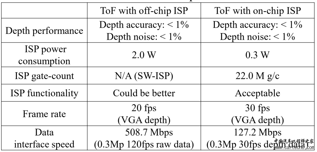

使用1.2-Mp ToF图像传感器比较了片内和片外深度ISP之间的性能和功率。深度ISP由1280×960的ToF像素阵列和2×2bining生成VGA(640×480)深度图。上图ISP pipeline中必要的ISP子块在Snapdragon 865硬件开发套件(HDK)平台上的SW-ISP中实现,以模拟片外深度ISP。片上ISP被建模为用硬连线逻辑和帧缓冲器来实现。为了公平比较,两种情况下的目标深度性能都是深度精度和1%以内的深度噪声。下表将ToF与片外和片上深度ISP进行了比较:
ISP效果对比
ISP功耗显著不同:芯片外SW-ISP和芯片上HW-ISP分别为2.0W和0.3W。这种巨大的差异来自于SW-ISP需要CPU核心的电源开销这一事实。基于CPU的处理将有利于通用计算,但不利于节能计算。片上ISP在包括帧缓冲存储器的传感器上需要额外的22M门计数,并且由于硅区域负担,特别是对于帧存储器,最大分辨率可能受到限制。然而,片上HW-ISP的帧速率会更快,因为片外SW-ISP需要来自CPU和存储器访问的大延迟,这对于低成本深度处理来说不是最佳的。较低的数据速率是片上ISP情况下的另一个优势。
总而言之,考虑到功率效率,对于间接ToF传感器,片上HW-ISP优于片外SW-ISP。如果所需的深度分辨率更大,并且深度处理从不同的传感器供应商变得更常见,并且可以在主机侧的统一HW-ISP中实现,那么片外ISP可能是更好的选择。然而,ToF传感器的分辨率竞赛还没有发生,与移动和汽车图像传感器相比,速度相对较慢。因此,片上HW-ISP将比片外SWISP更容易被接受。
