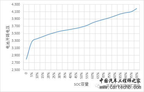

基于这个系统需求的前提下,我了解到当时SOC的系统目标是SOC的误差要求在1%以内,那么就反推一下,如果需要保障电池单体的SOC误差在1%以内,于是我在网上随便找了一组电池的OCV数据,做成曲线大概就是下面这个样子。在45%的SOC到50%的SOC这一段,电压相差仅35mV,相当于平均每1%的SOC对应的电压值变化时7mV,这样看来提出5mV的单体电压采样误差似乎并不过分,只是我找不到当年那个电池的OCV曲线了。

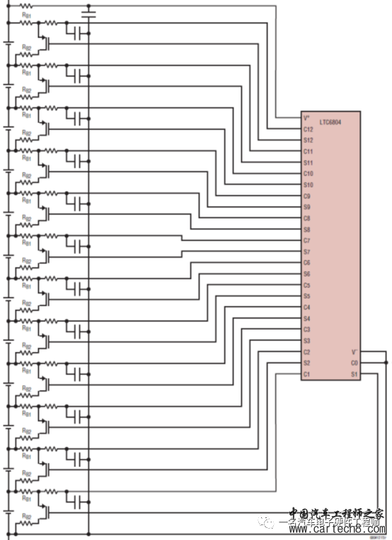

电池单体通过串联的方式依次叠加,采样芯片的采样通道也按照次第的顺序往上叠加,对于电池单体采样通道上的滤波电路,基本上目前所有的采样芯片都是100Ω的串阻,然后加上一个滤波电容,通过经典的RC滤波电路来实现。

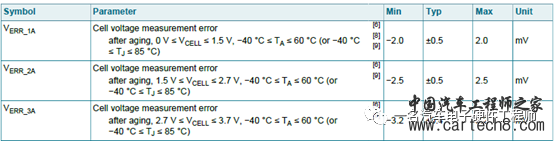

第一点:芯片自身的误差一般在芯片的规格书上有体现,一般就是芯片手册中写误差的那一个章节,会标注芯片最大的采样误差是多少。而这个采样误差就是基于芯片自己内部的硬件设计决定的,包括芯片的采样速率,芯片内部的ADC类型,以及芯片的漏电流等,在实际使用的时候,芯片自己的误差基本上都会少于它所标注的误差,毕竟为了避免部分较真的人,写上去的参数肯定是最差的那个值,然而绝大多数芯片都是远远优于这个参数的。

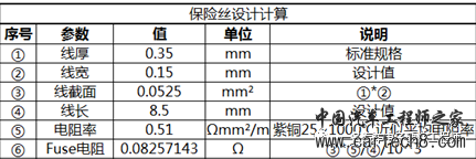

FPC上的阻抗大概就是0.08Ω,另外假设采样线束长度1.5m,线材为24AWG,那线束的阻抗大概是0.091Ω/m * 1.5m=0.14Ω。这样对于一段采样线束,采样路径上的阻抗大概就是0.22Ω,四舍五入取个0.2Ω。
