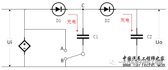

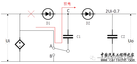

保时捷的升压方式比较大胆,直接采用电荷泵的结构方式,原理上比较简单,先让开关闭合到B点,这时候电源给电容C1和C2一起充电,电压都达到Ui,C点电压也为Ui。
然后让开关闭合到A点,这时候相当于把电容C1的低电位点变成了Ui,这时电容C1就和电源形成了串联的关系,C点的电压就是2Ui,这时候输出口就能得到一个接近2Ui的电压。
保时捷用这种方式实现将充电桩的电压泵到一个高电压的水平,在实际充电中,对充电桩请求实际需求电压的1/2,然后通过电荷泵将电压升高。
这种方式的升压电路原理上很好理解,但是毕竟我没有机会买一台保时捷回来拆,车上的这个电荷泵不仅需要大电流,还是大电压,相对应的电容怎么选择,二极管怎么选择,开关怎么选择,这些才是将理想变为现实最大的障碍了。

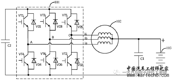

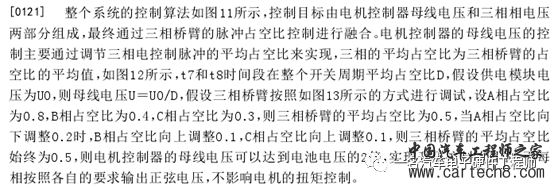

比亚迪的升压方式是从比亚迪的专利里面抠出来的,下面这个图就是比亚迪的专利里面展现的框图,103是外部的电压源,可以理解为充电桩,通过电机的线圈和IGBT模块组成三个并联的boost电路,通过调整三相不同IGBT开关的占空比和频率,来实现对充电桩电压的升压操作。C2就是车上的动力电池,通过这个系统升压在C2上得到一个高电压。结合专利中的描述,大概就能理解这个升压的原理了。不知道你们学废了没有?

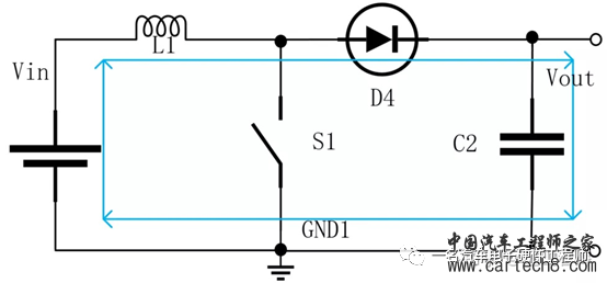

为了方便大家理解,又从知乎上找了几个关于boost电路的图,结合这个来看,应该能够很容易理解了。把两个图嵌套一下,就基本上能够看出来利用电机升压就是让UVW三相电感实现三个boost电路并联。
下面内容摘自“https://zhuanlan.zhihu.com/p/346638365
L是储能元件,当开关闭合时,A点的电压为0,Vi直接给电感L充电。
当开关断开时,L中存储的能量会通过二极管,给负载放电;同时,Vin与电感实现一个串联的关系通过二极管给负载放电,二者叠加,实现升压。
